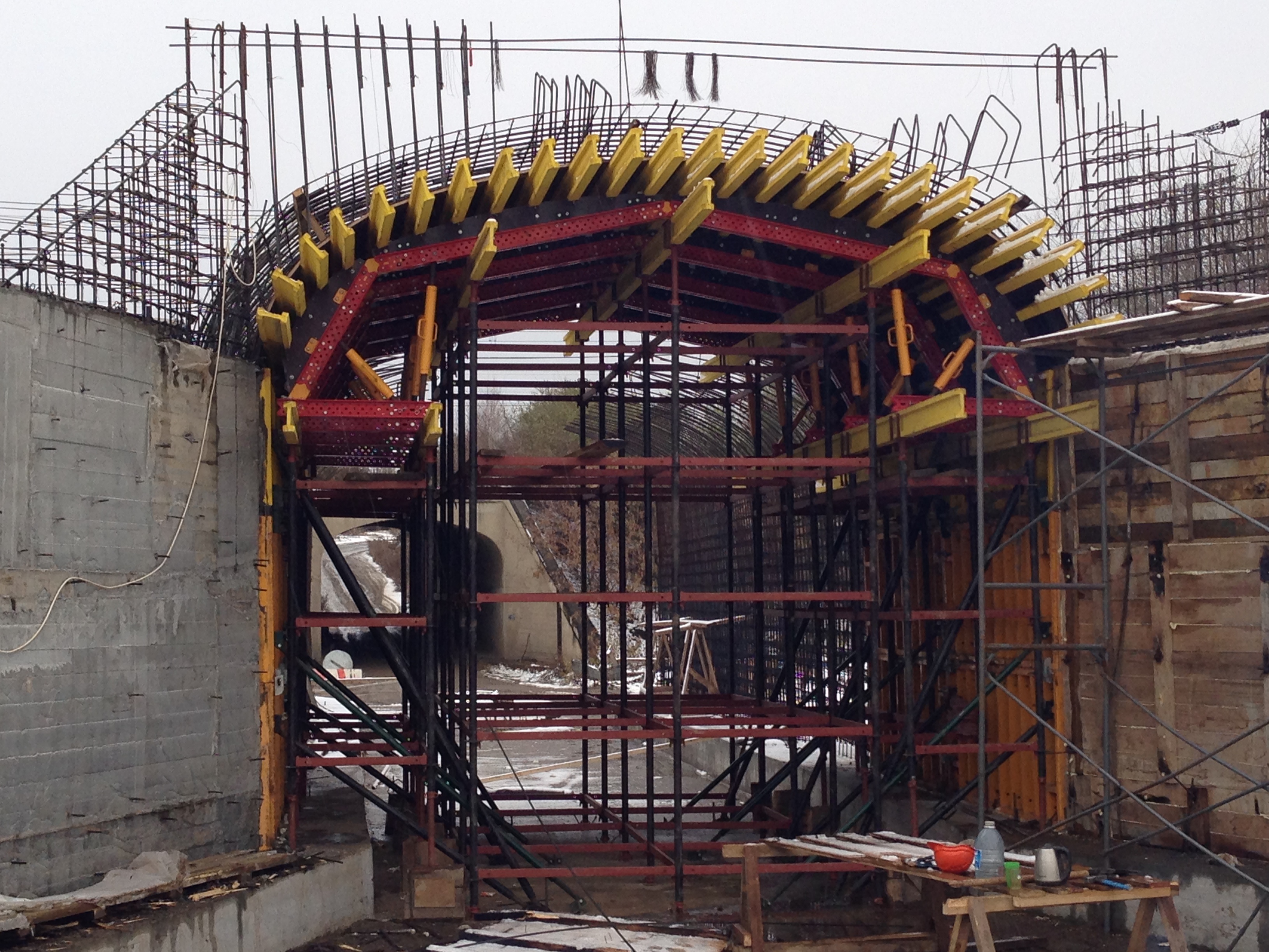

Чтобы не строить лифты для перемещения самолетов по вертикали, такие укрытия пробивают горизонтально в основании холмов и гор, расположенных возле аэродрома (точнее, аэродром строят возле подходящей горы, где рельеф позволяет).
Стоимость строительства таких укрытий - порядка 100-200 миллионов долларов за километр длины тоннеля.

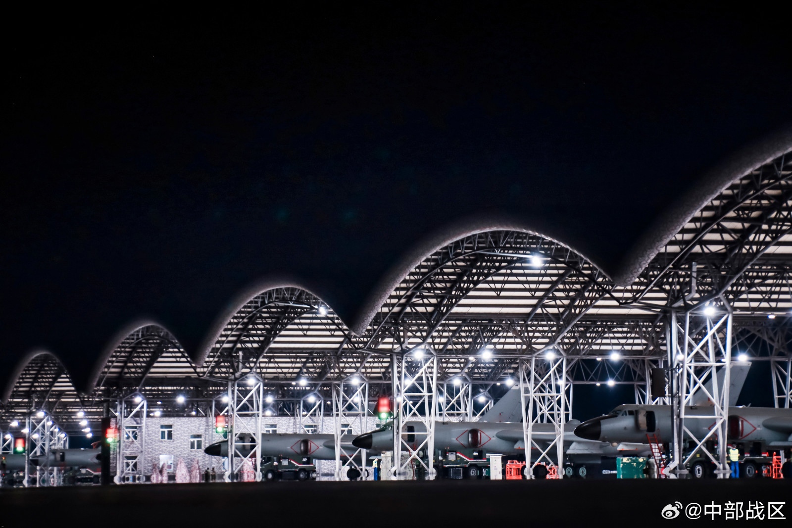

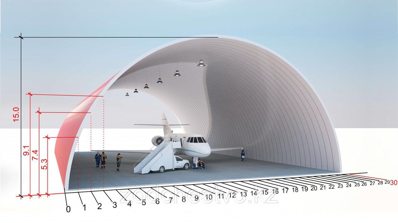

по мне наилучшим вариантом быстрого строительства защищенных укрытий является создание прям на стройплощадке арочного ангара из толстого листового профиля (для чего туда загоняется станок для изготовление секций ангара, он дешевый, пара млн руб всего) + последующая заливка , послойная, усиленной железобетонной оболочки прямо по крыше арочного ангара (то есть крыша ангара просто выступает несъемной опалубкой) ====> получается дешево но сердито, минимальное количество необходимых строительных рабочих, из техники экскаватор с бульдозером (для нулевого цикла), автокран (есть на любом аэродроме), ну еще бетонасос нужно будет периодически привлекать:
При наличии машины MIC-240 бригада рабочих из 7-12 человек способна построить здание 1000 м2 за сутки. Система ABM значительно удешевляет строительство (снижаются расходы на стройматериалы, рабочую силу, отсутствуют затраты на транспорт).  Важно, что ангар возводиться без опорных конструкций (балок, опор, ферм). По окончанию строительства, ангары можно достраивать и изменять. Для примера, рассмотрим строительство бескаркасного ангара на оборудовании ABM MIC-240.

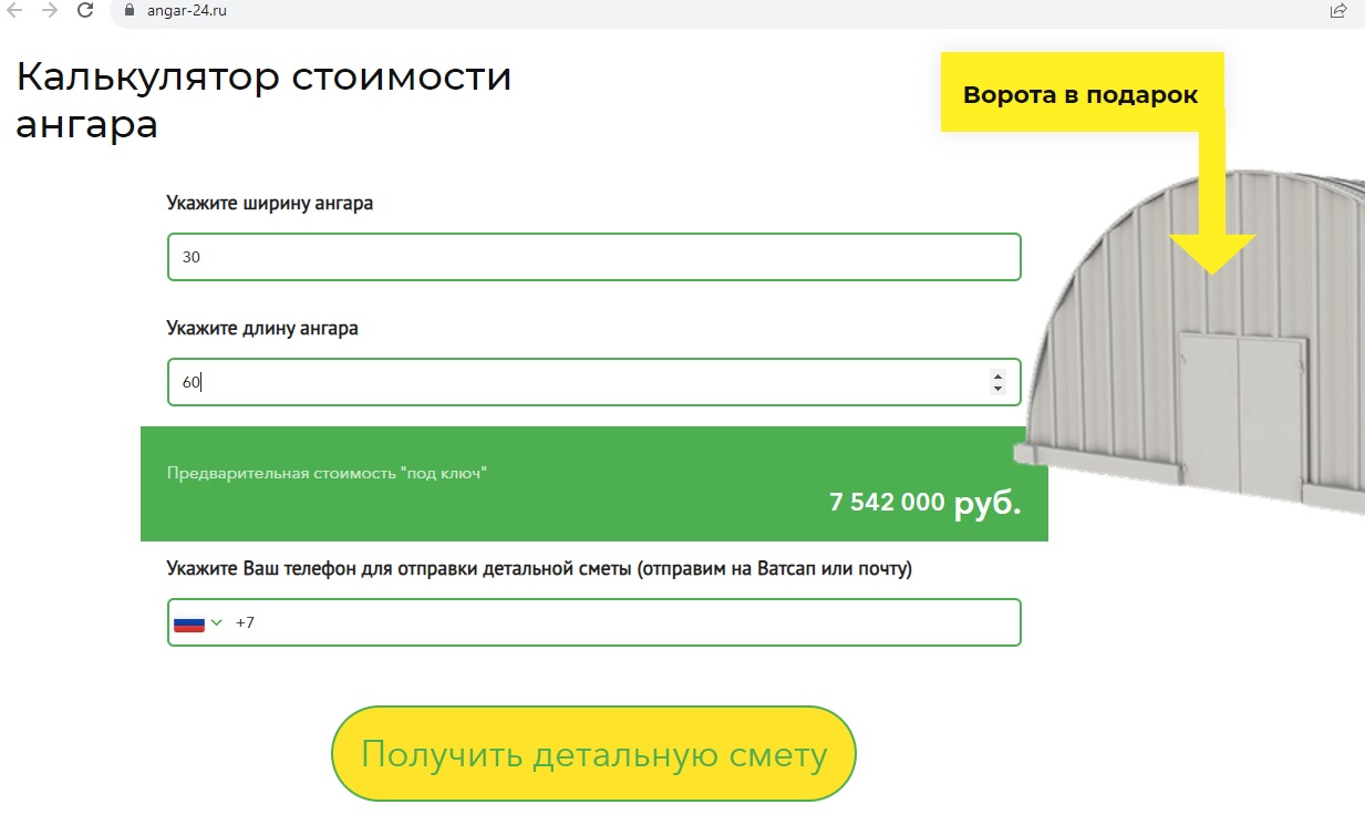

Прайс на бескаркасные неутепленные арочные ангары : длина 30м, ширина 15м, высота 6м ---> 1 622 649 руб. , или 3,6 тыс.руб/кв.м пола, с фундаментом и торцевым воротами всего 2 млн.руб.  (!)  =  https://spbsmk.ru/assets/pdf/kp/kp-15h30h6m.pdf

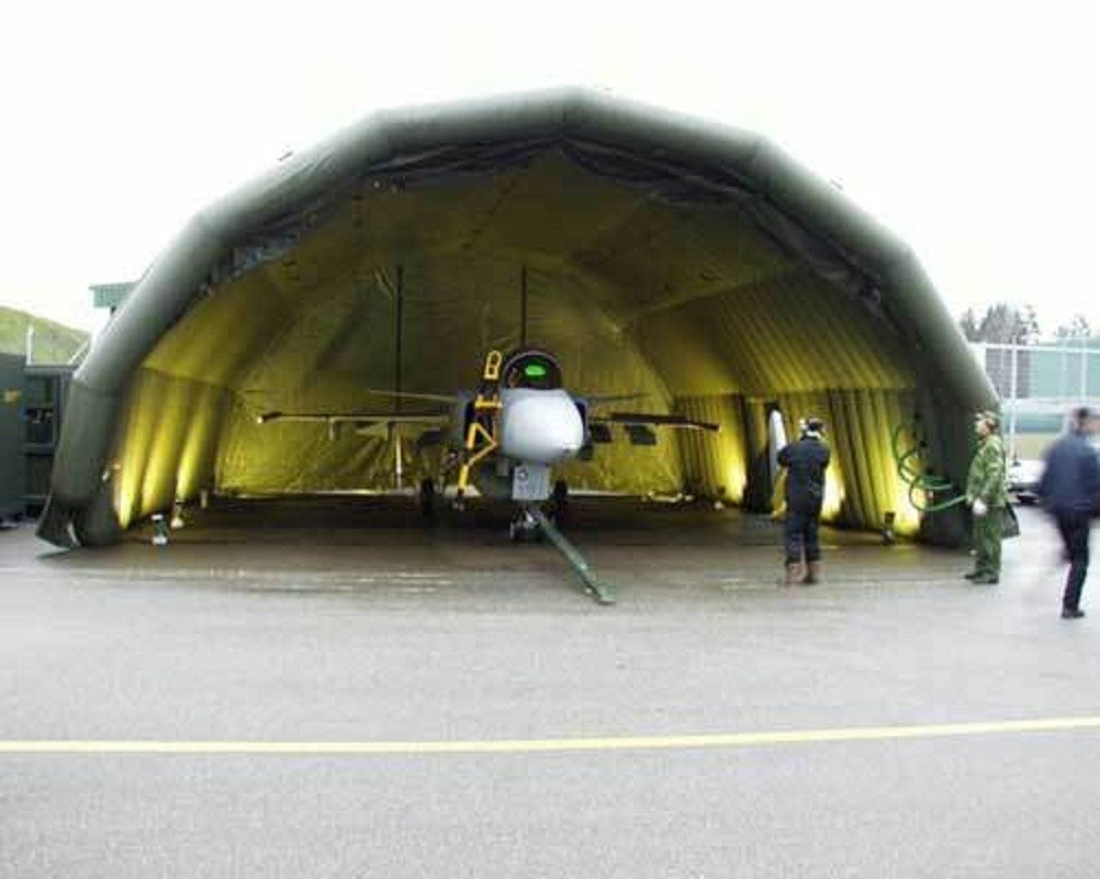

Надувные одноместные ангары, думаю, шикарно подошли бы для временного размещения и в случае сосредоточения.
Даже простые навесы, если покрывают большие площади, резко снижают разведывательные возможности пр-ка - он уже банально не видит, что там под ними.

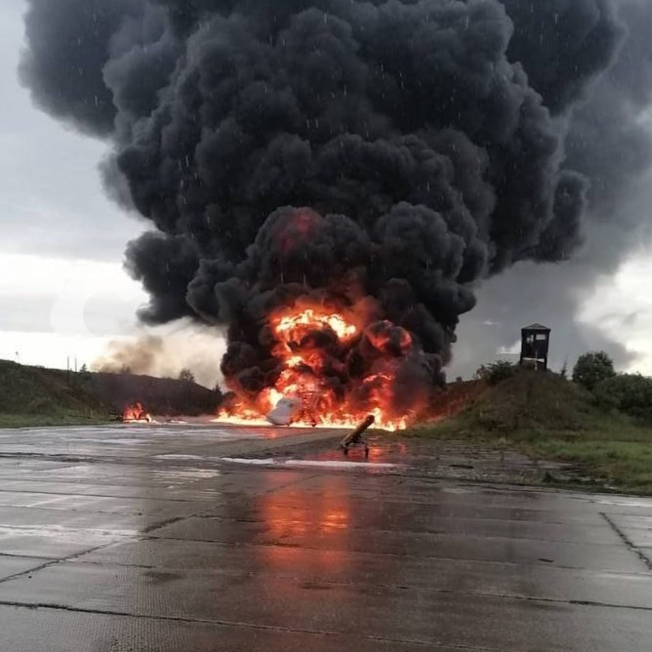

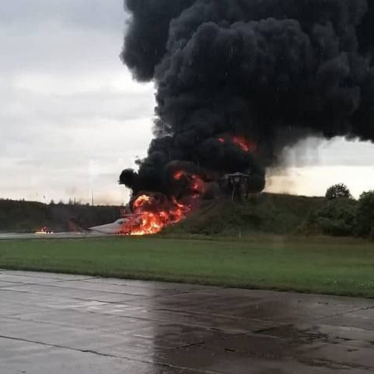

❗️Предположительно, горящий Ту-22М3 на аэродроме Сольцы в Новгородской области, который вчера был атакован украинским беспилотником.
Минобороны заявляло о повреждении одного самолета в ходе атаки. Однако, судя по всему, Ту-22М3 полностью уничтожен.
Никаких укрытий или навесов для ракетоносца нет.

Таки после долгого перерыва, очередная атака, на аэродром. Предвосхищая вопли про ангары, работу ПВО и прочее.
Обратите внимание, что это был коптер, т.е. радиус работы сами представить можете. Почему долетел? Тут вопросы к тем, кто впускал в страну хохлов без особого контроля и к обеспечению охранного периметра, из-за чего указано, что обнаружен был только постами внешнего наблюдения, если не вдаваться в детали. Можно и к РЭБ добавить, но всё зависит от дистанции пуска, пролёта и системы управления.
В любом случае наличие или отсутствие тех самых "навесов" роли не сыграло бы никакой — с таким типом дрона влететь под него и в створ настила не проблема. Так что будут очередные вздрючки Конторе, комендачам и далее по списку, но навесным идиотизмом заниматься не будут.

более того, на такие ангары потом можно легко и быстро уложить дополнительной слой грунта, а еще лучше железобетона, подперев дополнительно на время заливки снизу оболочку стойками-упорами! - а толщину слоя пускай конструкторы определяют - имхо уже 20-30см ж/бетона с хорошим армированием более чем достаточно для нейтрализации при попадании той же 120мм мины!!  :glasses:
https://uniis.ru/pics/uploads/torkret%20(1).jpg
https://marko.ltd/wp-content/uploads/2019/12/%D0%91%D0%B5%D1%82%D0%BE%D0%BD%D0%B8%D1%80%D0%BE%D0%B2%D0%B0%D0%BD%D0%B8%D0%B5-%D0%BA%D1%83%D0%BF%D0%BE%D0%BB%D1%8C%D0%BD%D0%BE%D0%B3%D0%BE-%D0%B4%D0%BE%D0%BC%D0%B0.jpg
https://www.kramos-ural.ru/netcat_files/userfiles/IMG_0634.JPG
и кстати, такие ангары будут иметь ДВЕРИ - и таки это значит, что внутрь никакой квадрик не залетит - не то что под банальный настил, пускай и усиленный как на нашей базе в Сирии:

вон вдогонку еще в панамку поцманам напихали ;)  ===>
Вот, уже в сети фото "поврежденного" самолёта с аэродрома который "пустой".
Ещё у недалих дебилов был аргумент, что мол снежная нагрузка, балки, большие пролёты. Спасибо читателю, хорошую иллюстрацию подобрал, как навесы спокойно строят, и они о чудо, от снега не валяются.. И последний аргумент был, мол дрон под навес залетит. Ну то что боковые стенки зашить тем же листом не сложно, ну конечно им в голову не приходило, но даже бог с ним с листом профнастила.. Пускай будут свесы из сетки рабицы. Через неё дрон не пролетит.
И ещё фотка иранского объекта, который я ещё зимой в пример приводил. Они почему то не считают что защита сетками важных объектов чем то плохим. Конечно, от крылатой или баллистической ракеты это не спасёт, а вот от диверсии с дешёвым дроном, вполне.
Ну и да, стоимость этого копейки, это плюс для маскировки, это плюс для условий хранения самолётов. И бомбардировщиков у нас не много, в строю меньше сотни.
А ещё есть истребители, для которых навесы ещё меньше и проще и дешевле. И конечно навесы не заменяют полноценные укрытия из бетона с обваловкой грунтом, с рассредоточением, но их можно строить много быстро и дёшево.. А так бетонные конечно лучше. СССР не зря их строил тысячами. Жаль только в РСФСР было мало, в основном они остались в восточной Европе и нац республикам, включая хохла.
Вроде уже все аргументы перечислил? Даже интересно, как теперь эти недалекие Кацманы будут изгаляться, прикрывая свою некомпетентность?  :longtongue:

насчет стоимости легких ангаров как защиты от мелких БЛА-дроникадзе + маскировка от спутниковой и прочей разведки - всего 4190 руб/м2 (!) -  просто покупай и усё, сделают-соберут за пару недель, ну месяц накрайняк, причем таких фирм с оборудованием для прокатки секций бескаркасного ангара из листа оцинковки-  десятки, если не сотни по РФ, т.е. работу по строительству укрытий можно организовать одновременно и параллельно сразу на всех авиабазах-аэродромах РФ (!!) - ну в чем проблема то, я никак понять не могу  ?!?!?!?!?!  %-)  :mad:  ===>
https://forumupload.ru/uploads/000a/e3/16/1442/t171480.jpg

❗️Два военно-транспортных Ил-76 загорелись в Пскове в результате украинской атаки, сообщает МЧС.
❗️Четыре самолета Ил-76 повреждены в Пскове после атаки беспилотников на военном аэродроме, сообщили в экстренных службах
https://t.me/milinfolive/105736
ну и, сколько надо пепелацев уничтожить, чтобы МО зашевелилось  и хоть что-то сделало?!?  %-)

вот для примера ангары для крупных пепелацев - скорее всего они легко выдержат удар квадрика/ФПВ-дроникадзе - и даже при подрыве на внешней оболочке подобного укрытия более крупного БЛА типа Мигун-5 https://aif.ru/politics/world/chto_pred … ugin-5_pro (скорее всего именно ими пуляли из Эстонии или может с территории  РФ иль Беларуси) - есть все шансы минимизировать ущерба для дорогостоящего (внутренний ценник от 5 лярдов рублей и выше, а экспортный =140+муе ! https://topwar.ru/34466-vo-skolko-rossi … d-90a.html ) и самое главное долго-трудно воспроизводимого Ил-76МД!!! ===>
https://nsa39.casimages.com/img/2018/01/05/180105095759324238.jpg
Спроектированный таким образом, чтобы выдерживать высокие ветровые нагрузки аэропорта, зал чрезвычайно прочен и пережил даже ураган "Сандра". https://www.besthall.com/blogs/fabric-b … ds-of-uses

Кадр одного из горящих Ил-76 в аэропорту Пскова, снятый на украинский БПЛА, принимавшего участие в налете в ночь с 29 на 30 августа.
https://forumupload.ru/uploads/000a/e3/16/1442/t416168.jpg
Судя по всему, атака на транспортники осуществлялась диверсионной группой путем сброса взрывных устройств с беспилотника. От такого удара защитил бы даже относительно простой и дешевый навес, которых до сих пор нет и не пока не предвидится на абсолютном большинстве авиабаз ВКС РФ.
Надеемся, что подобные болезненные удары, наконец, склонят чашу весов здравомыслия в сторону необходимости защиты стоянок авиации, вместо потакания мнению откровенных идиотов о ненужности укрытий.

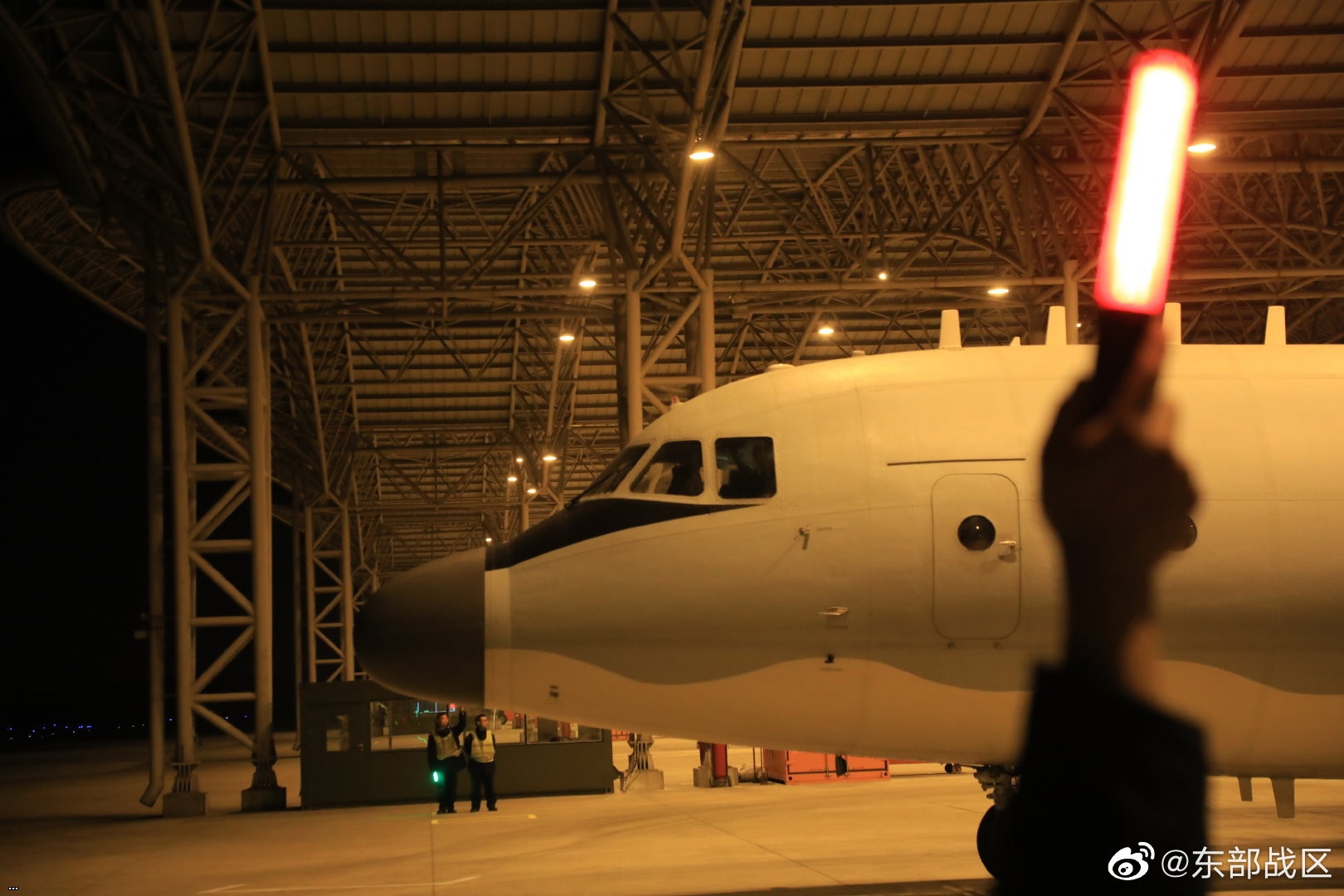

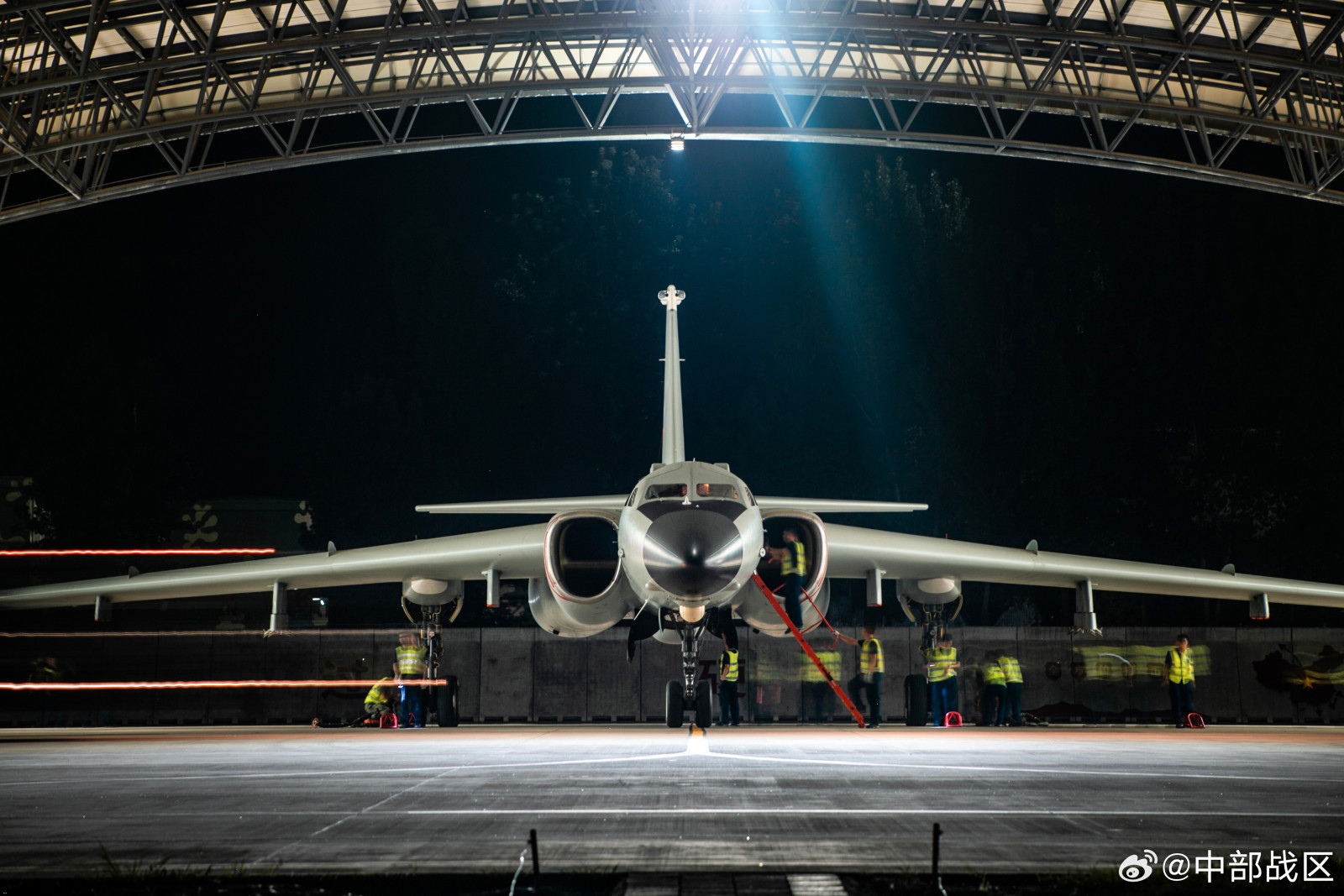

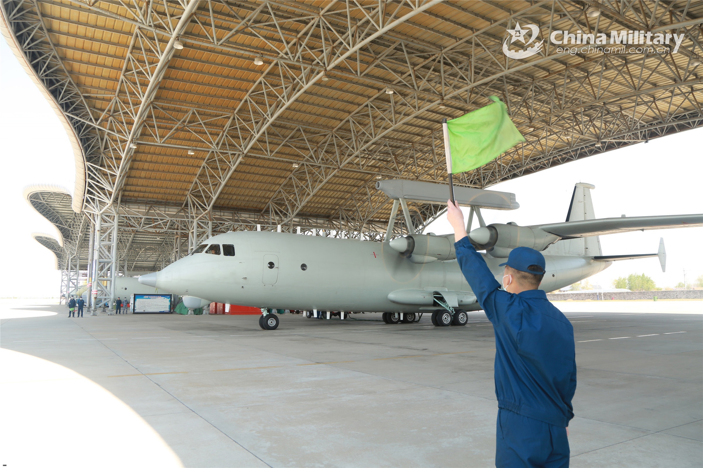

Навесы в Китае для стратегических бомбардировщиков-ракетоносцев H-6K, самолетов ДРЛОиУ KJ-200 и пр.
via https://vk.com/wall710133069_16514
http://forumupload.ru/uploads/000a/e3/16/232/86247.jpg
http://forumupload.ru/uploads/000a/e3/16/232/31063.jpg
http://forumupload.ru/uploads/000a/e3/16/232/52868.jpg
http://forumupload.ru/uploads/000a/e3/16/232/108309.jpg
