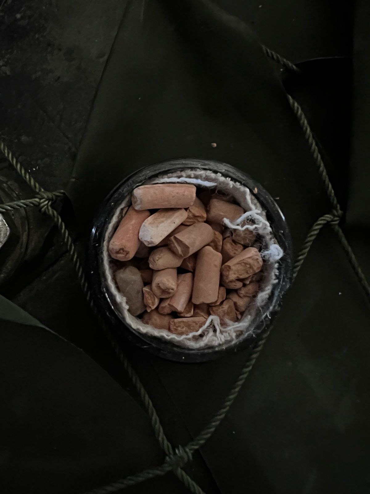

Господа форумчане, есть те, кому доводилось работать с такими влагопоглотителями? Какой у них порядок осушки?
http://upforme.ru/uploads/000a/e3/16/3660/t459111.jpg
Отредактировано БочкаВТанке (2024-05-01 01:22:43)
75
Если это цеолит, то его сушат в вакууме.

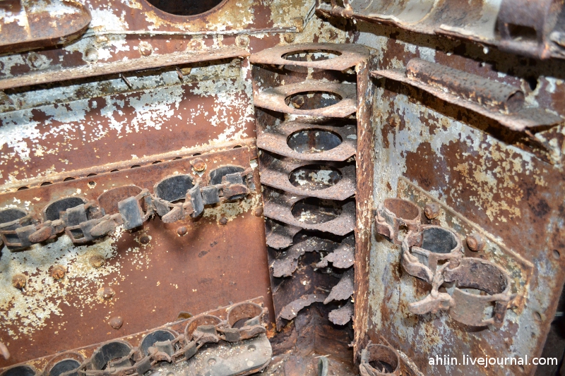

Может кто подскажет.
В руководстве к танку Т-28 сказано, что боекомплект к орудию составляет 69 снарядов (для орудия КТ-28) и дана схема его размещения (например, у задней стенки по 3 снаряда вертикально слева и справа, 2 вращающиеся укладки под сиденьями в башне) :
https://images.vfl.ru/ii/1767005172/4cce3942/40074175_m.jpg
что совпадает с фото музейного танка (по 3 снаряда вертикально у задней стенки, и на боковых стенках БО по 10 снарядов в ряд):

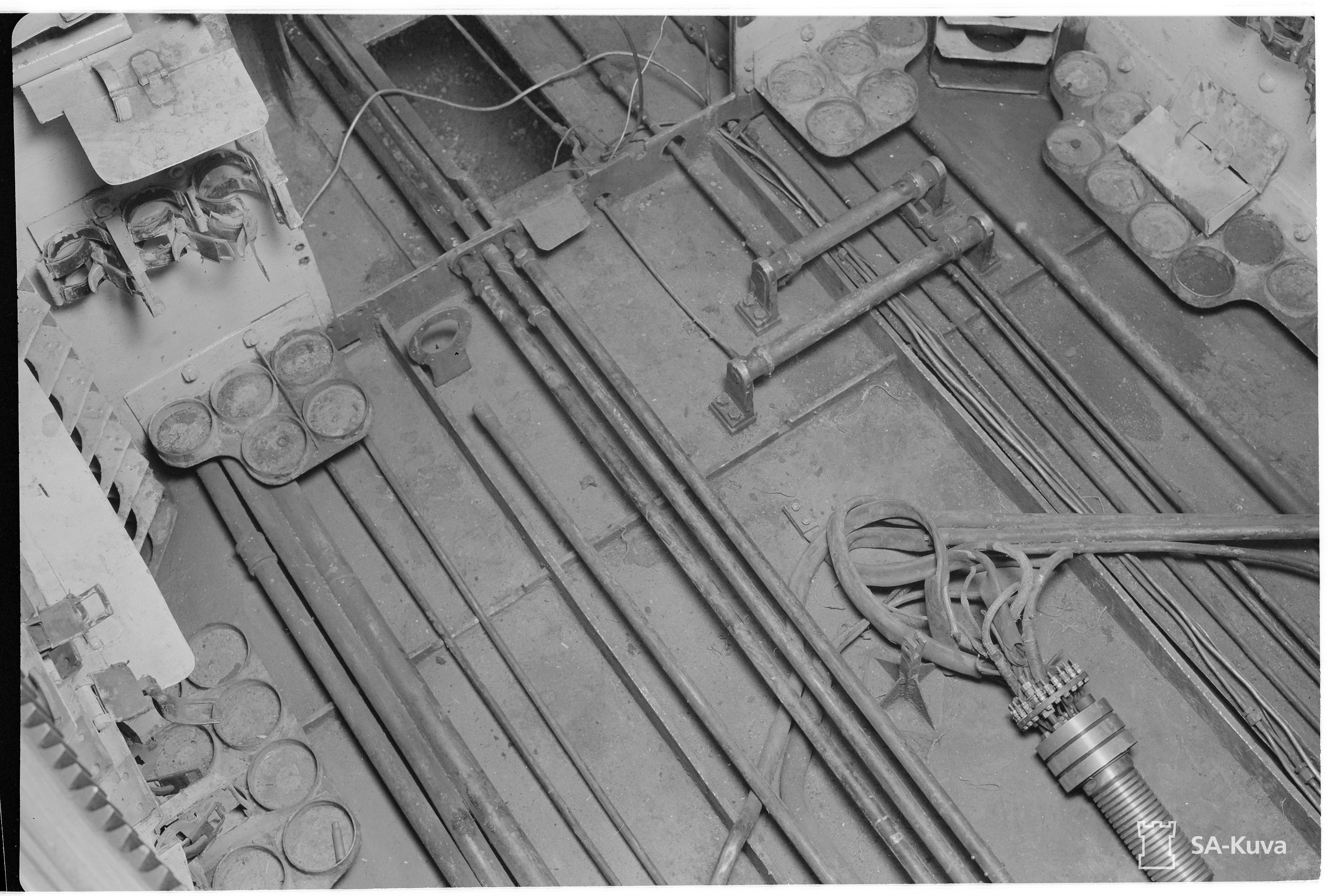

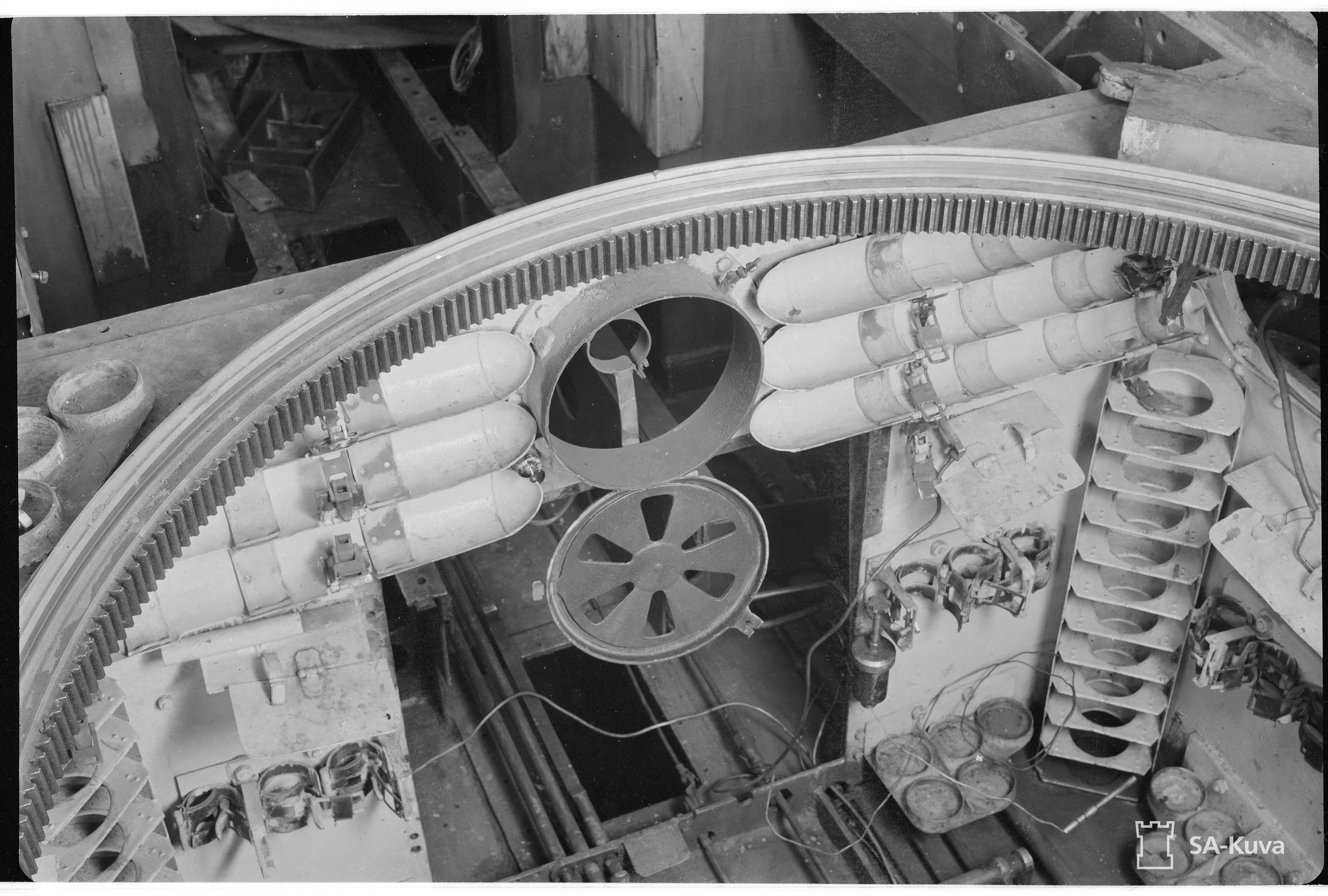

А в финском архиве, есть фотографии танка в разобранном виде на ремонте (с орудием Л-10) и боекомплект там явно больше, например.
Там у задней стенки по 5 снарядов вертикально, а на боковых - в 2 ряда, и их явно больше 10.
https://images.vfl.ru/ii/1767005169/5fea48c7/40074172_m.jpg https://images.vfl.ru/ii/1767005171/24a4b66d/40074173_m.jpg

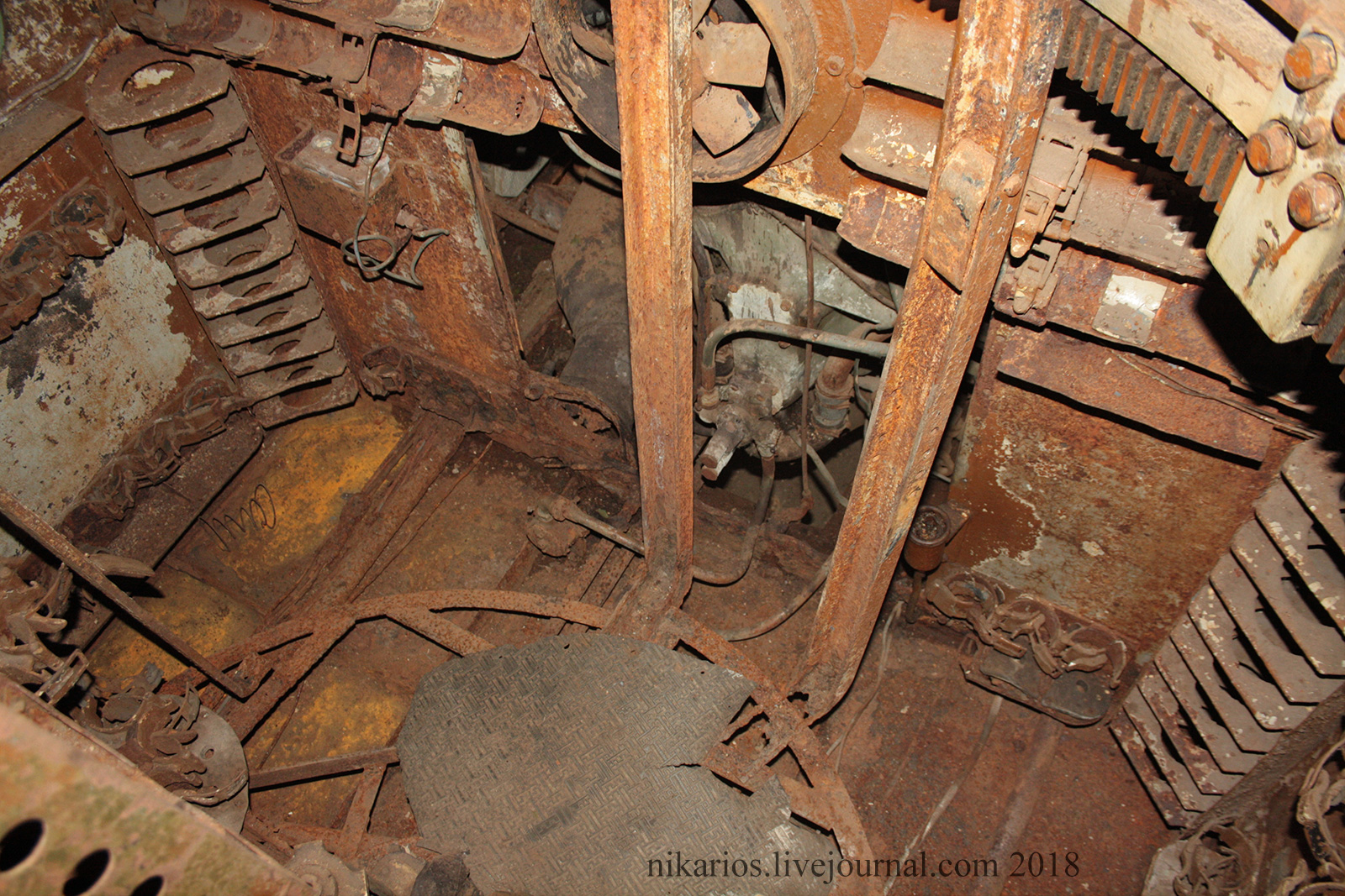

а на подвесном полике - 3 вращающиеся укладки:
https://images.vfl.ru/ii/1767005168/9a629d2d/40074171_m.jpg
Ну и вопрос в том, это со сменой орудия был увеличен боекомплект или финны постарались? Для моделизма интересуюсь  :glasses:
