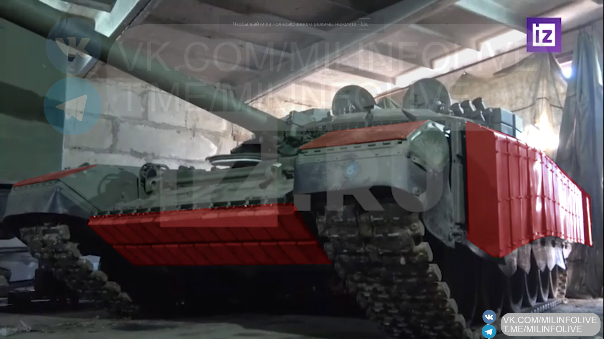

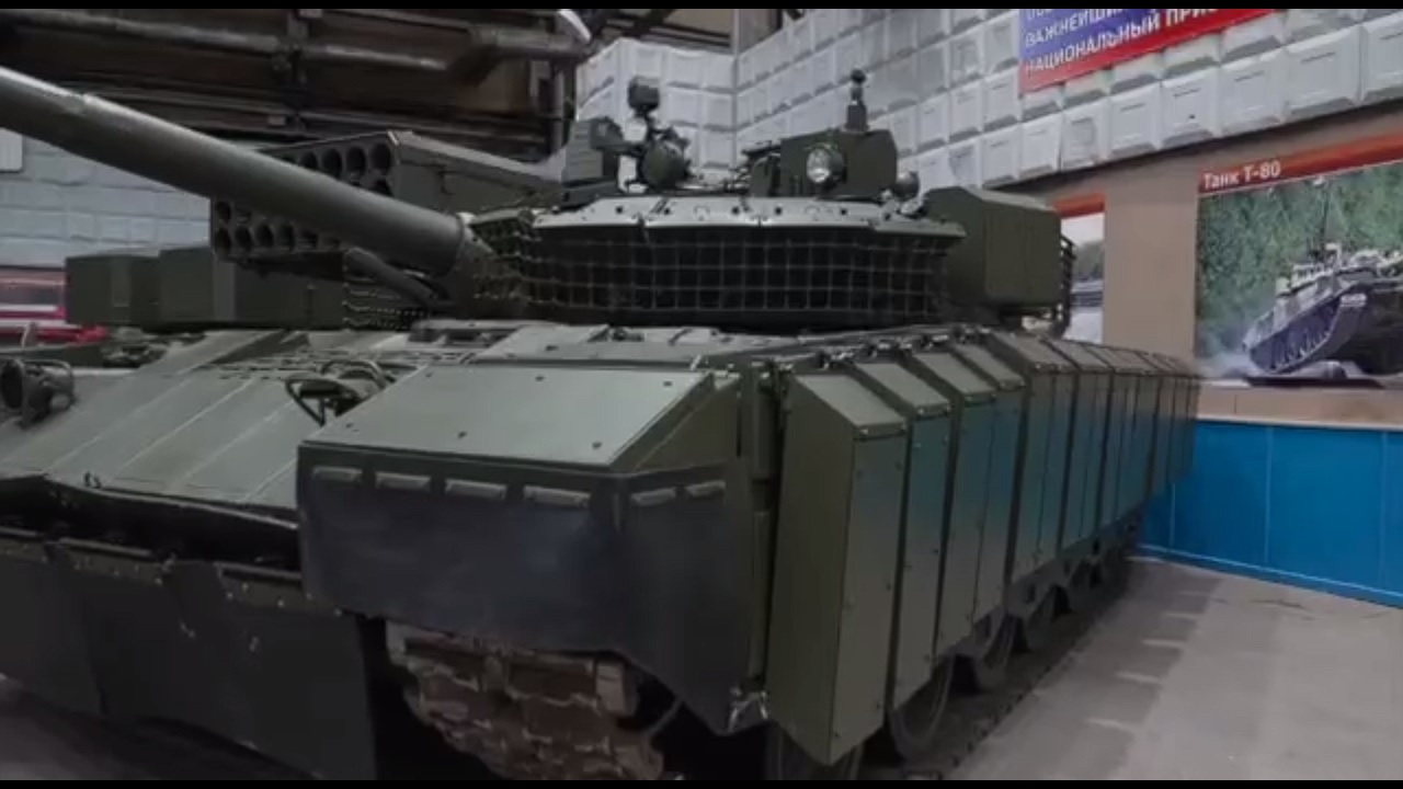

Кстати а почему куда-то пропали шлемофоны от Ратника для экипажей машин!?

kulikov написал(а):

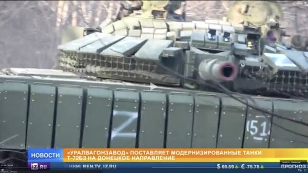

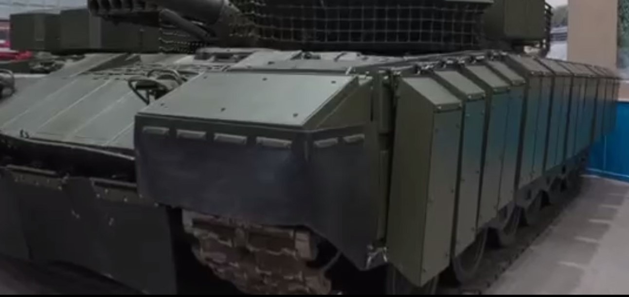

cromeshnic написал(а):
Все же унификация ведется.
http://upforme.ru/uploads/000a/e3/16/1227/t461999.jpg

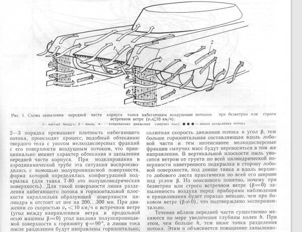

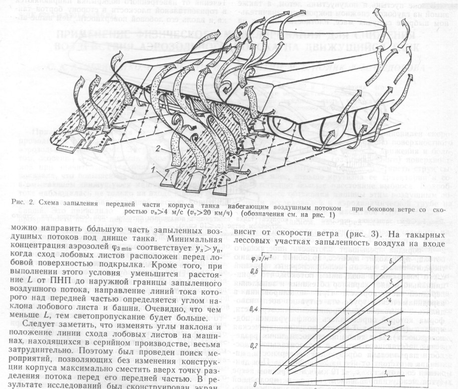

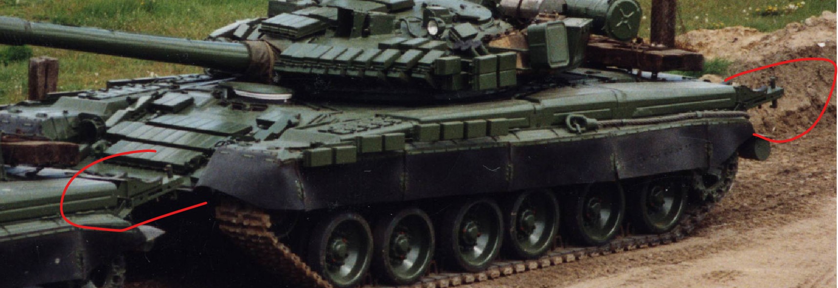

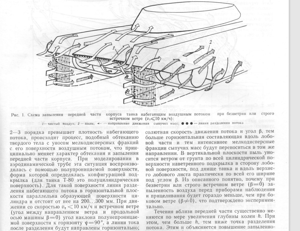

А в 80-е форму подкрылка в аэродинамической трубе считали, чтоб  линия разделения набегающего потока сместилась как можно выше, после которой, линия тока пыли была направлена горизонтально, или под днище танка, а теперь и так сойдет...
Инженерия совковая лженаука. СССР только калоши умел делать (с)
86
Давайте откроем НИР по грязевым щиткам. Проведем все циклы испытаний. Обязательно 1000 продувок в аэродинамической трубе.
87
при марше по грунту или в бою пыль поднимающаяся столбом играет роль большую
88
    ВозмеZдие пришло
Так ничто не мешает ее открыть, а пока производить так как есть. А по итогу заменить на сделанное по уму.
