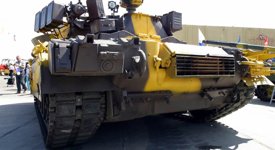

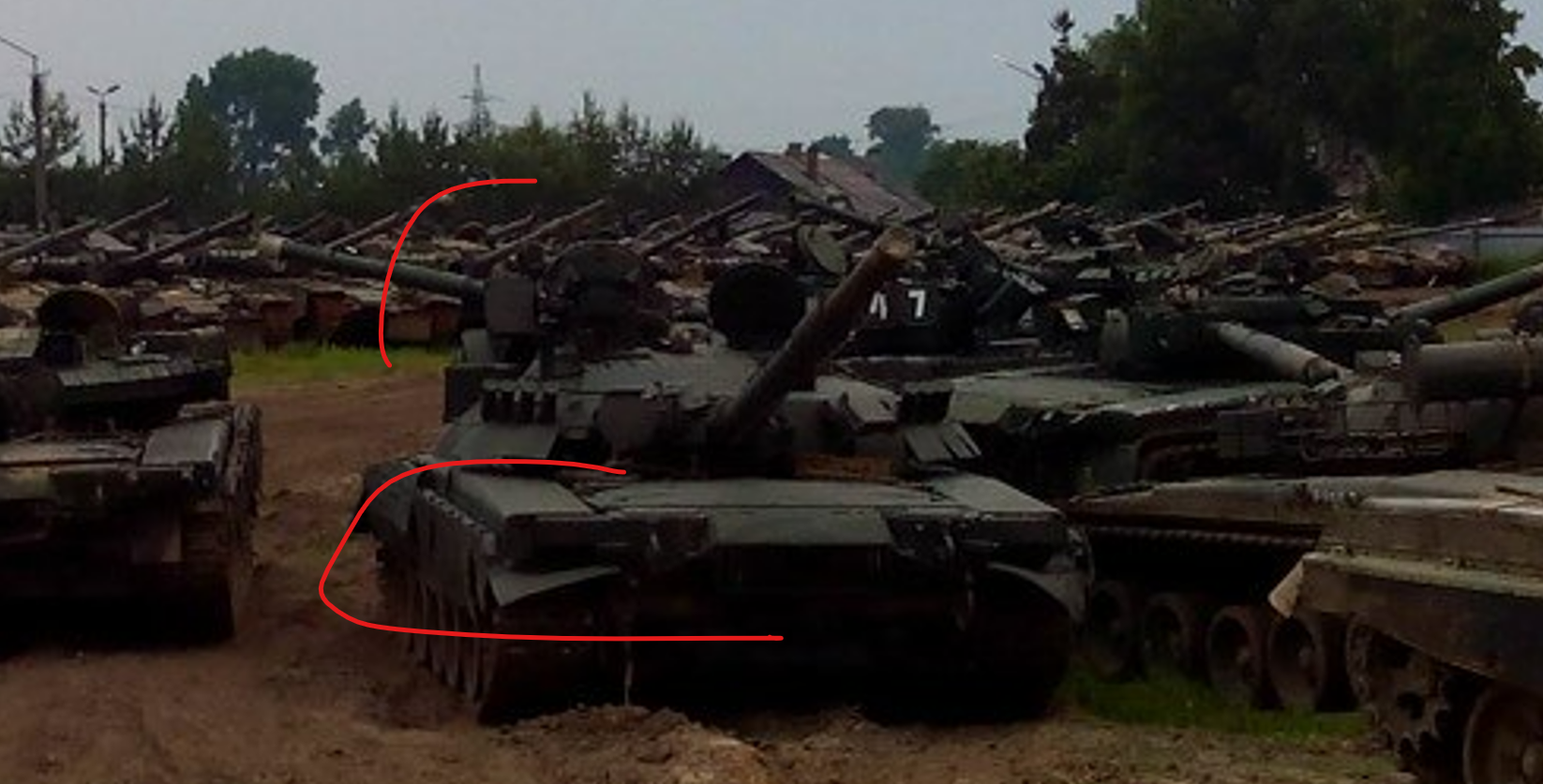

https://sun9-40.userapi.com/s/v1/ig2/sm-bsAMPNHYeFKhCoPfE1EL3ByNQiE1okXuAk6SYYZo4e1M_JLVVDDCudfjfudaXe3qv-l9PssUH5Yx-qrF__tGw.jpg?size=1200x799&quality=96&type=album
https://sun9-57.userapi.com/s/v1/ig2/97Wmir5iJHFc7jy8ZcZWbGsF1C1J_kOuXfMOD9xNAXSRZcmEp3F7jlWLf7BzgMk0GAjECK7tWgtQOQjVhkJ1GThv.jpg?size=1200x801&quality=96&type=album
kulikov
а не помнишь когда и зачем на АСках ВСУ меняли ?
11
На первом фото Т-80УМ-1 Барс, на втором похоже серийная 80У.
12
https://www.dishmodels.ru/wshow.htm?p=2259
13
kulikov а не помнишь когда и зачем на АСках ВСУ меняли ?
С целью повышения эксплуатационных свойств видимо, больше ответить ничего не могу, т.к. не знаю. Единственно верно, что с крышкой это конец выпуска. (потому как без крышки очень много мелькает машин)
Вот питерская
https://upforme.ru/uploads/000a/e3/16/1227/t310397.png
https://upforme.ru/uploads/000a/e3/16/1227/t777039.png

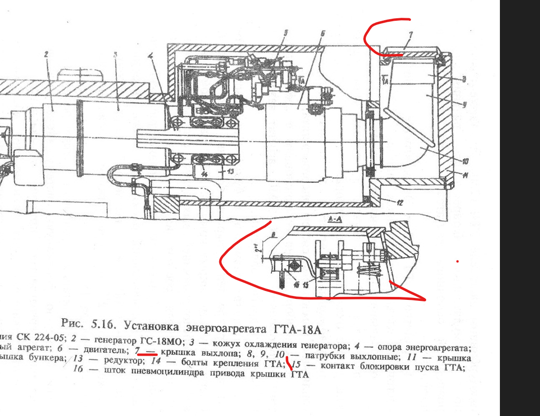

В ТО и ИЭ же уже про крышку прямо сказано, там даже контакт есть блокирующий пуск при закрытой крышке
https://upforme.ru/uploads/000a/e3/16/1227/t41656.png
Это ладно ты когда нибудь видел АС с ВДЗ без ГТА? Вот где сенсация
https://upforme.ru/uploads/000a/e3/16/1227/t759119.png
Да не все так просто,
УМ
https://upforme.ru/uploads/000a/e3/16/1227/t706229.png
серийные АС без
https://upforme.ru/uploads/000a/e3/16/1227/t913986.png
https://upforme.ru/uploads/000a/e3/16/1227/t271320.png
Серийные АС с
https://upforme.ru/uploads/000a/e3/16/1227/t490595.png
https://upforme.ru/uploads/000a/e3/16/1227/t895601.png

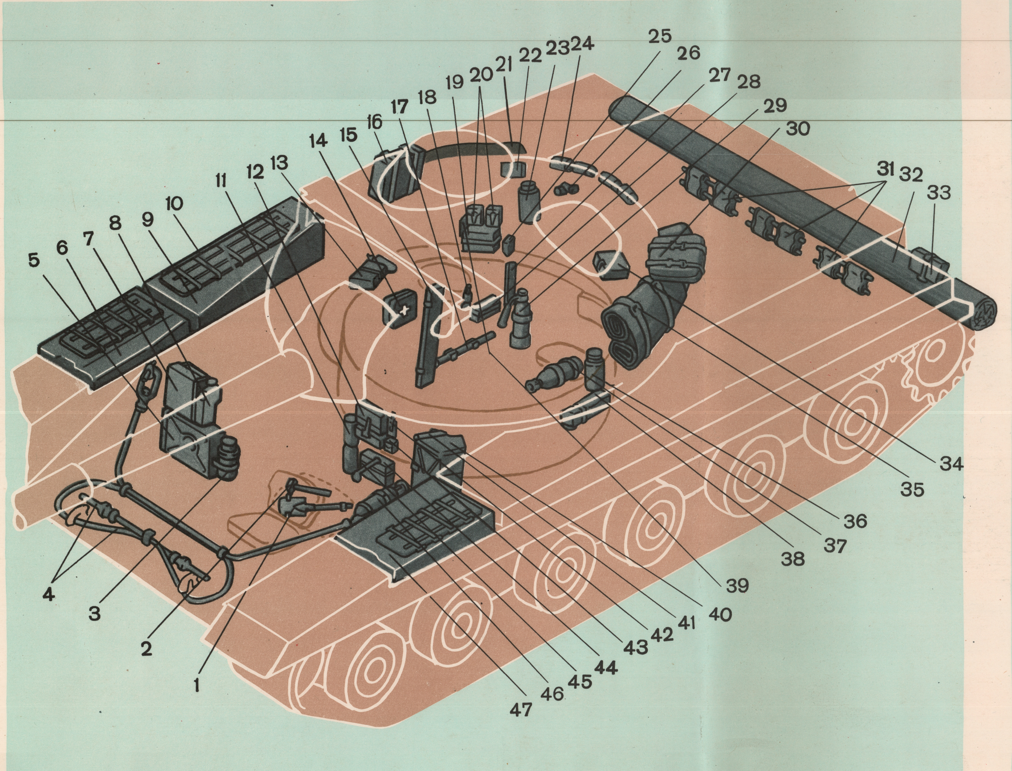

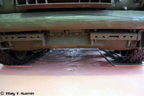

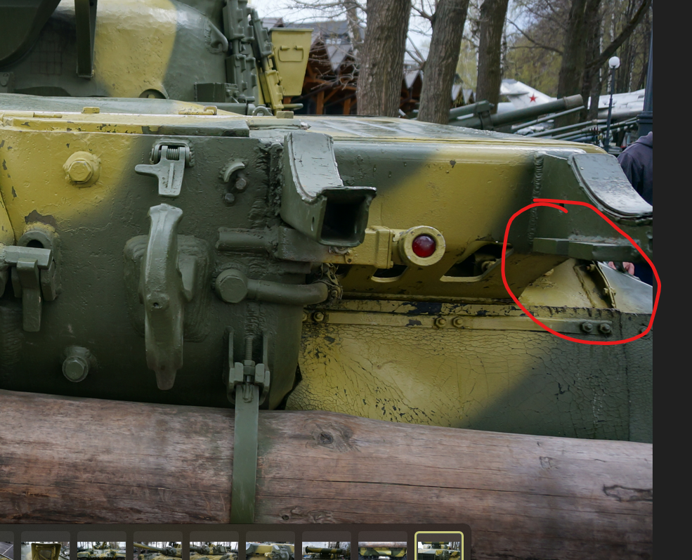

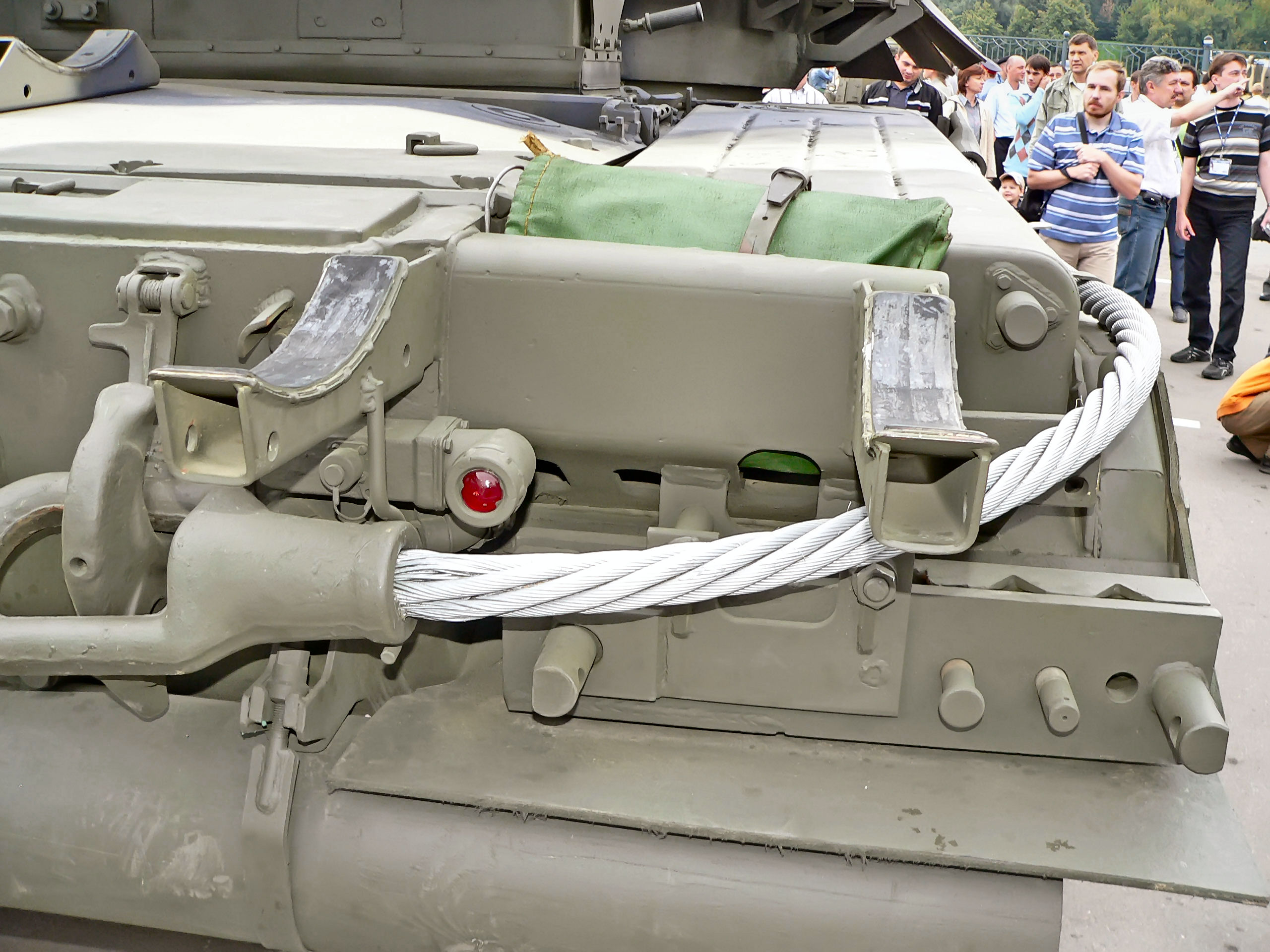

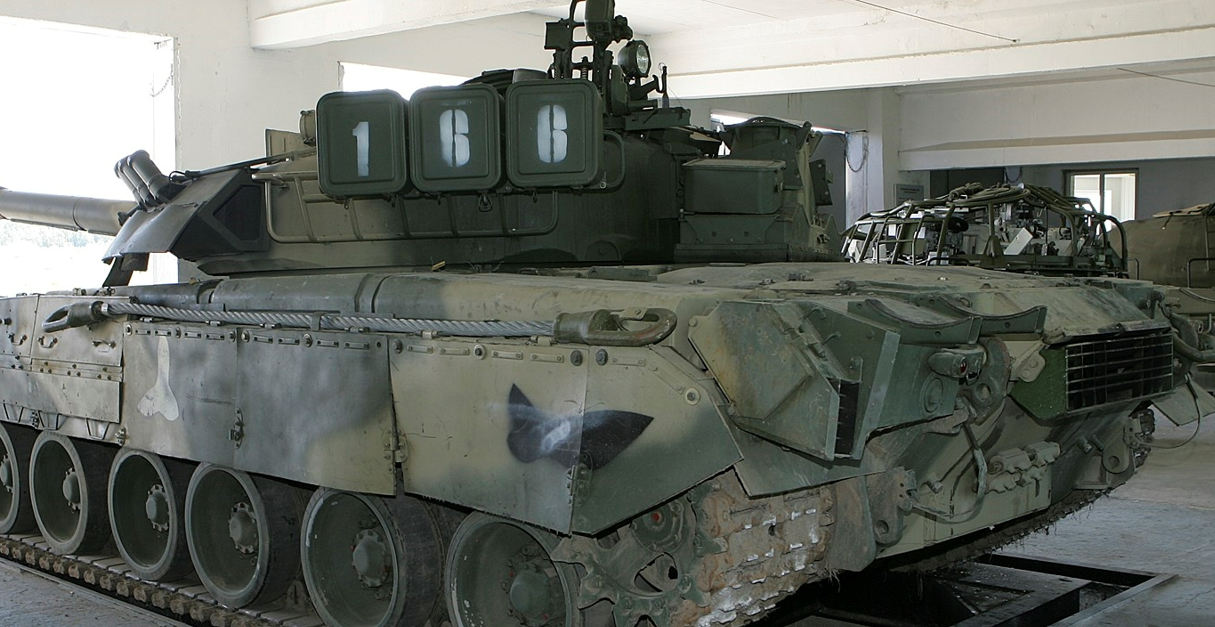

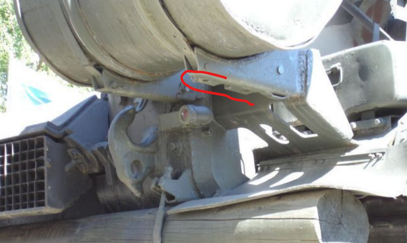

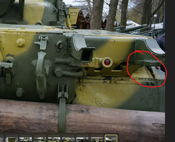

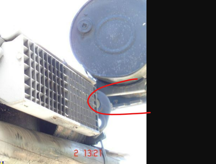

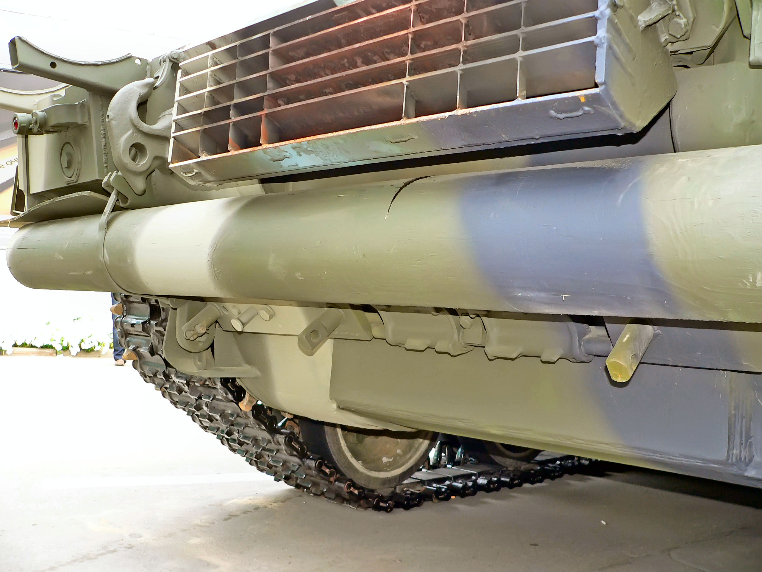

Вот еще вопрос для наблюдательных, на некоторых машинах (только Р) с начала 80-х кронштейны для крепления бочек стали очень интересными, а именно
https://upforme.ru/uploads/000a/e3/16/1227/t992701.png
https://upforme.ru/uploads/000a/e3/16/1227/t297573.png
https://upforme.ru/uploads/000a/e3/16/1227/t960970.png
На более поздних и ранних машинах(без букв) , этого нет
мое предположение, что это крепления для шпор, которые были введены в начале 80-х, в ТО и ИЭ про это написано
https://upforme.ru/uploads/000a/e3/16/1227/t351291.png
Но в табельном имуществе этого нет (плакат от 07.08.1981) т.к. сами шпоры еще не введены
https://upforme.ru/uploads/000a/e3/16/1227/t479426.png
Первые упоминания про шпоры в ЗиП появляются в 1983 с введением
https://upforme.ru/uploads/000a/e3/16/1227/t475909.png
и там они хранятся уже в ящике
https://upforme.ru/uploads/000a/e3/16/1227/t763315.png
и собственно кронштейны стали выглядеть как раньше.
Отредактировано kulikov (2022-05-20 21:44:02)

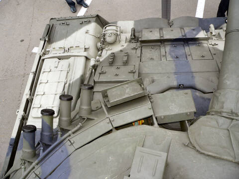

а не сравнивал колпаки ленинградок харьковчанок и омских ?
https://sun9-24.userapi.com/s/v1/if1/MOfAesuxULi-uqlVeLp3t--z3E92QzG6mBUxae2i5vw8G6UxbZ5JAsf6aPn2NSWZ6NhRBUfm.jpg?size=1280x853&quality=96&type=album
https://sun9-6.userapi.com/s/v1/if2/_a0bb6_mNW_l-XeduqFUbIT2YhgcUCjUTpe374rCJsfiuFOqTr0yofKFNVuQAYQ2uEq0Ynvo2NGnPk-gAG_8LPq6.jpg?size=2250x1500&quality=96&type=album
https://sun9-50.userapi.com/s/v1/ig2/lGaxDrtOn2ZLHCUEi5pMIElZ--EaisaWRdajbi56Lt_lNDkuQCVc8BZEyYMiwGTg4RiRPeGn6uO4sQSk8KWdDnmp.jpg?size=1200x801&quality=96&type=album
https://sun9-85.userapi.com/s/v1/if1/jVYEqm1Lt0ZRVO6ABnlx_nGJjz-9YbmlhIglOsCtP_HSynNMR0RavgV5yuO6NicFwXzsLu6h.jpg?size=1200x801&quality=96&type=album
у Л башня острая эт как бы известно, но фаску сверху иногда хорошо видно не очень сильную, на Х у башен очень сильные фаски сверху(может быть для доступа к скошенным блокам дз...но зачем было это делать хз) и прицел как будто сильнее утоплен в башнб, у О(тут не уверен что на фото именно омичка) фаска не такая мощная(ее по сути вообще нет) как н Х
Отредактировано Wiedzmin (2022-05-26 00:47:46)
24
Wiedzmin
Еще на харьковских и омских машинах перед окном прицела характерная круглая проточка (на омских ее края сглажены, поэтому менее заметна).
http://upforme.ru/uploads/000a/e3/16/2619/t890029.jpg

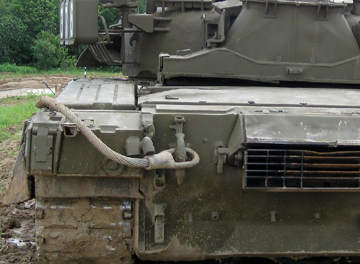

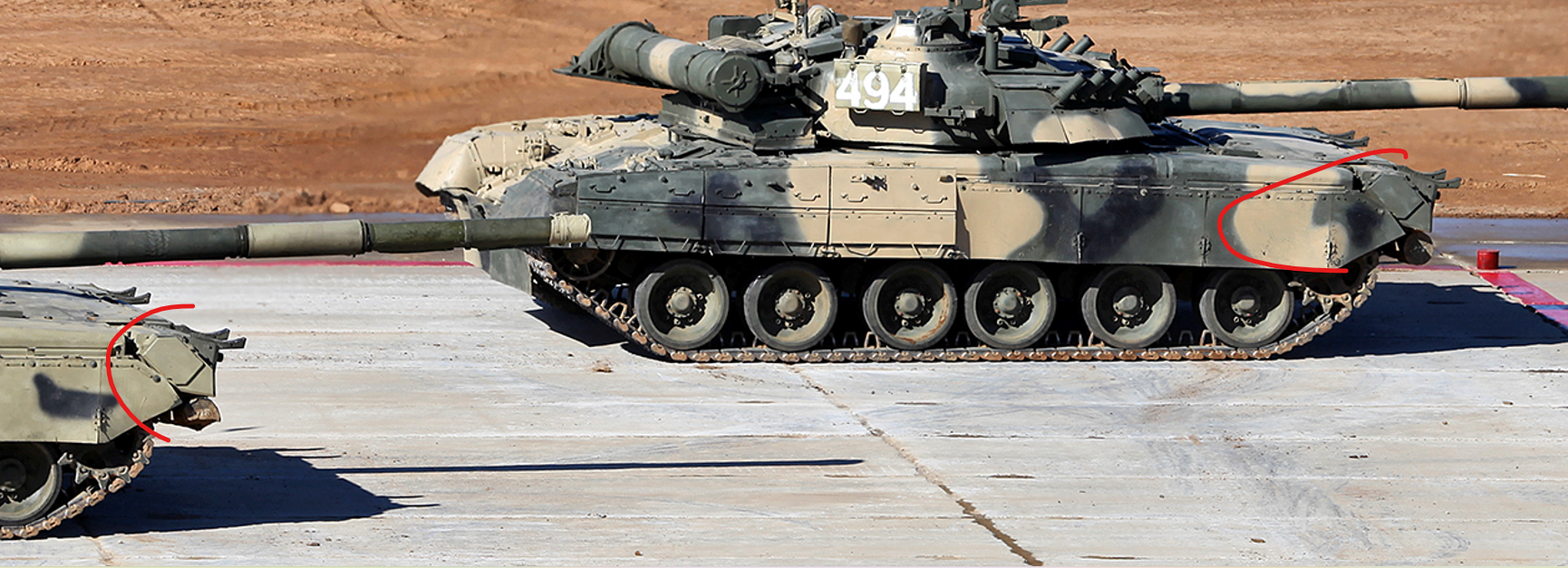

Не исключено. Я шпоры на корме 80Б не встречал, было бы интересно посмотреть.
UPD. Нет, соврал. Встречал, но забыл. Вот на корме 80БВ
http://upforme.ru/uploads/000a/e3/16/2619/t452794.jpg
А вот на 80У их повесили на корму по-другому.
http://upforme.ru/uploads/000a/e3/16/2619/t535110.jpg
http://upforme.ru/uploads/000a/e3/16/2619/t896344.jpg
Отредактировано armor.kiev.ua (2022-05-26 16:48:52)

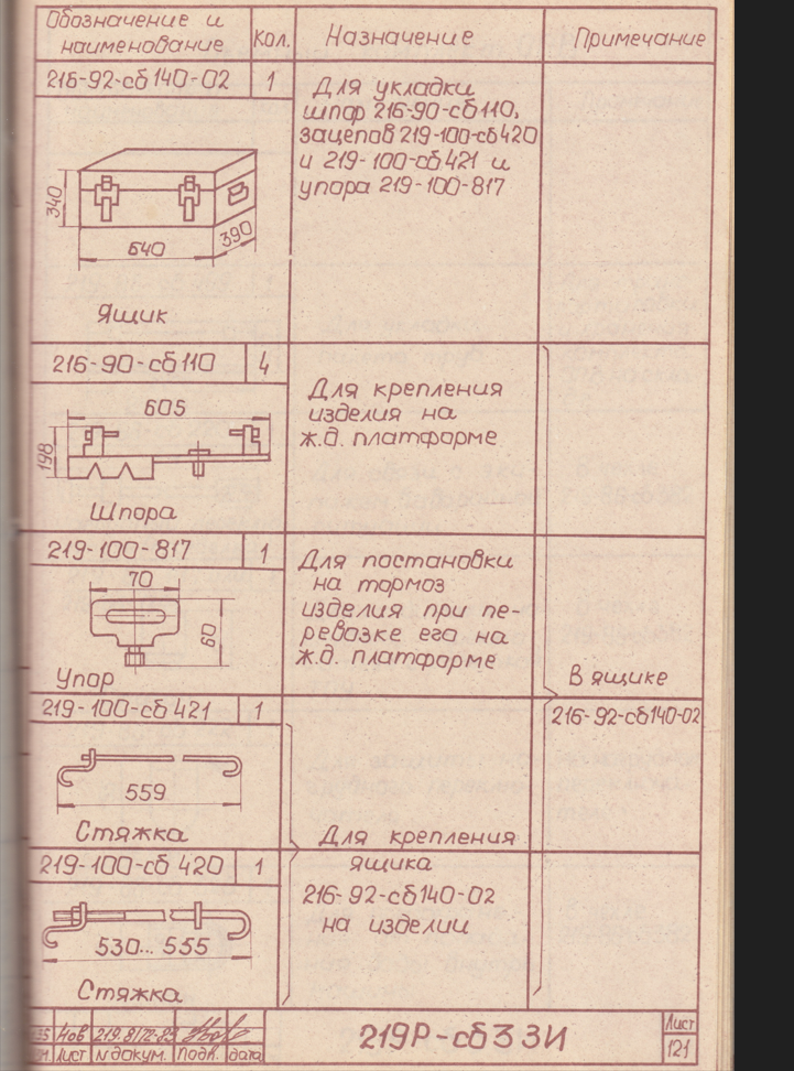

К вопросу о шпорах, мое предположение было верное :idea:
https://upforme.ru/uploads/000a/e3/16/1227/t376396.jpg
