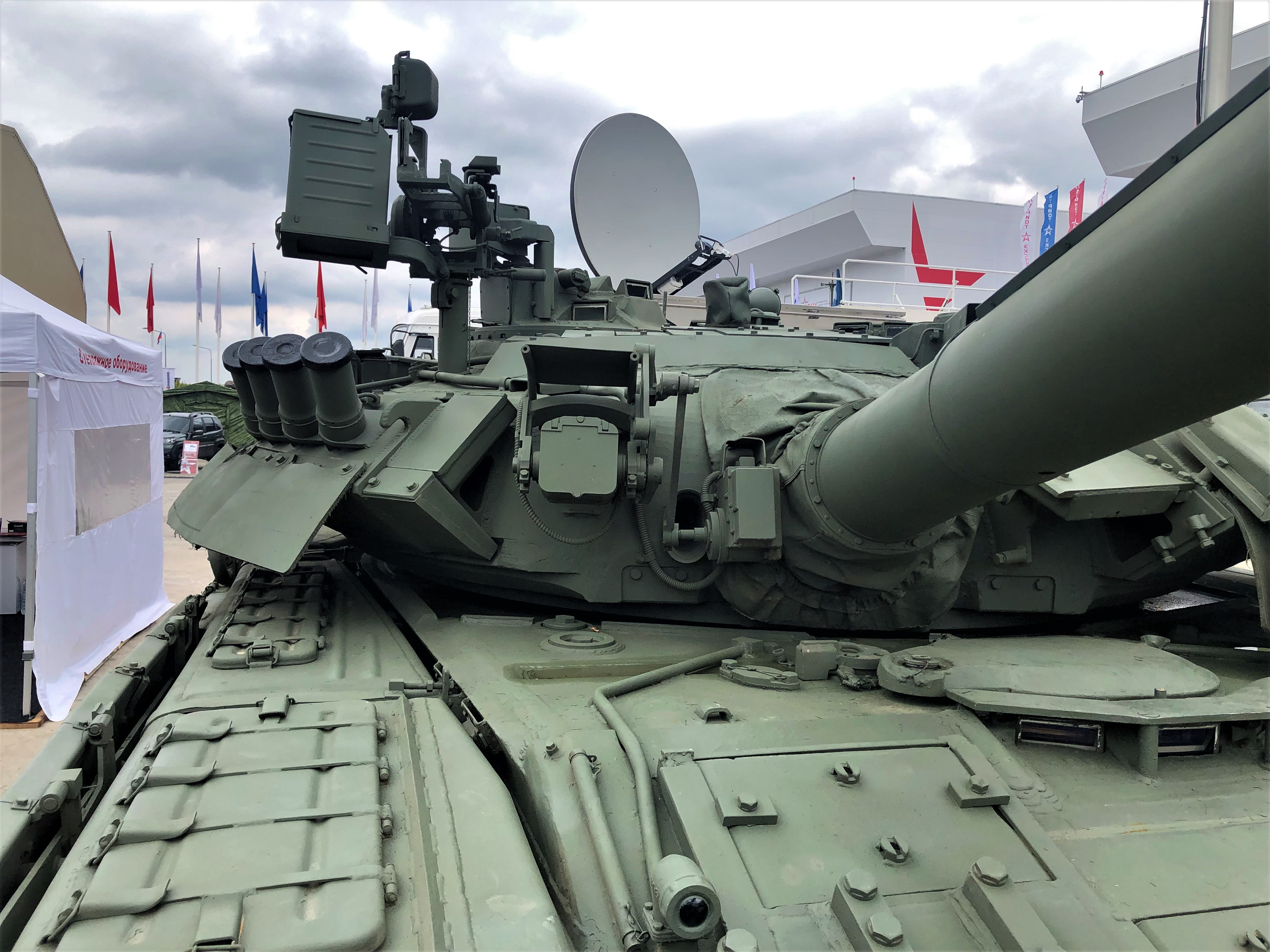

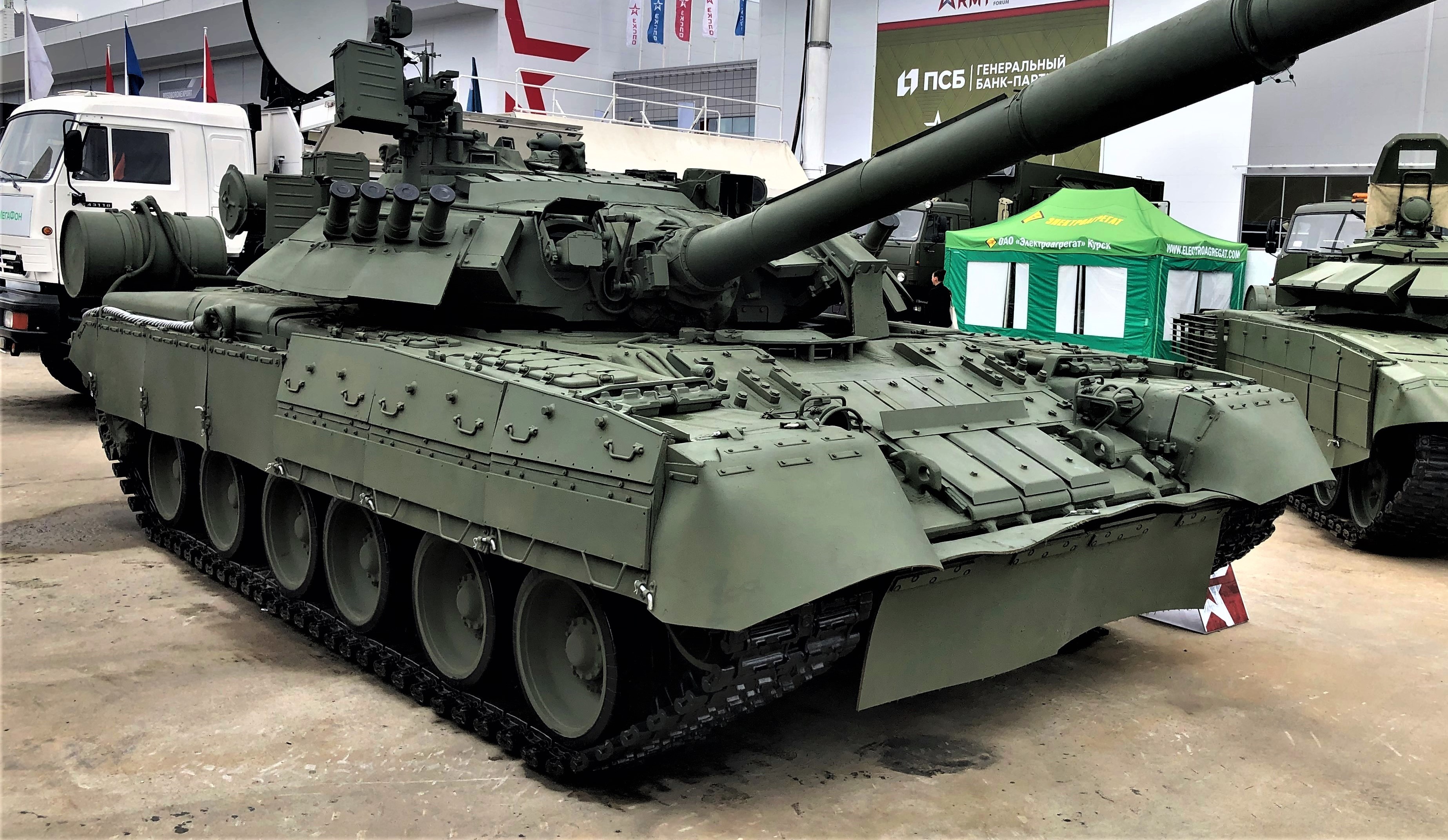

Коллеги, добрый день, данный танк на выставке был подписан как УЕ-1 но ДЗ на башне расположены не как у УД которая стала донором для УЕ.
Соответственно у меня вопрос, что это за машина? У с новым ИК прожектором?
Она самая.
На какой Армии снято? Могу посмотреть серийник и точно танк определим.

Так вроде обычный Т-80У с последней "Армии", ПЛ-1 только в ходе капремонта поставили.
Отредактировано dron (2022-07-10 08:55:22)
43
Отредактировано dron (Сегодня 06:55:22)
Да, он, а табличку они поставили что это УЕ-1
