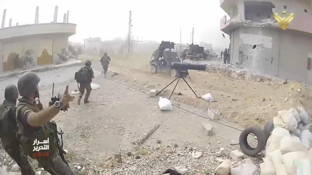

Самое забавное, что с теми же самыми проблемами столкнулись ливанцы в ходе городских боев в Хомсе-Дамаске в 2013 г. Просто их опыт нами не был замечен от слова "совсем"! Можно вспомнить бои за Кусейр:
Ситуация в Сирии и Ираке - 143
Только там они изучая негативный опыт САА в 2012 г. заранее озаботились всякими тактическими и техническими приспособлениями для упрощения процесса.
Те-же самые "Вулканы" на основе 107-мм ракет для разрушения зданий.
https://upforme.ru/uploads/000a/e3/16/768/435578.jpg
У них кстати тоже к 2013 г. в основном не было боевого опыта и вообще отсутствовал опыт штурма городов. И соотношение по л\с было 1:2 в пользу противника (с учетом САА).
178
А ТТХ у тех вулканов какие?
Калибр где-то 250 мм, 100 кг. масса и 500 м дальность стрельбы. Пусковые нескольких типов (в т.ч. для стрельбы прямой наводкой) перевозятся на пикапах либо мотовездеходах/квадриках. Корректировка от квадрокоптера.
Если кто не видел этот документальный сериал, то многое упустил. Там хорошо показана тактика штурма Кусейра в т.ч. на схемах. Изначально рассчитывали повторить американский опыт 2003 с броском к центру города, но встретившись с трудностями (большое количество туннелей и мин) начали резать гороод на сектора с их изоляцией и постепенной зачисткой. Показана работа штурмовых групп с танками, движение через дворы с пробиванием зданий накладными зарядами и т.п. Жаль только на русском его нет.
