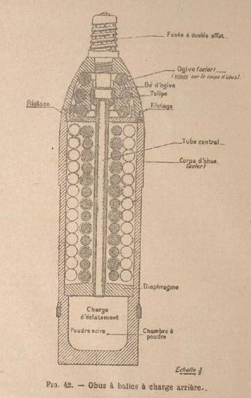

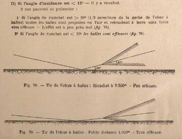

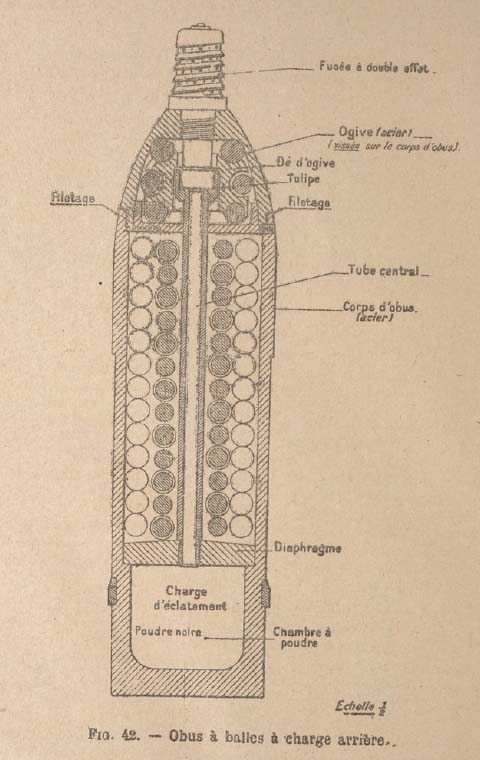

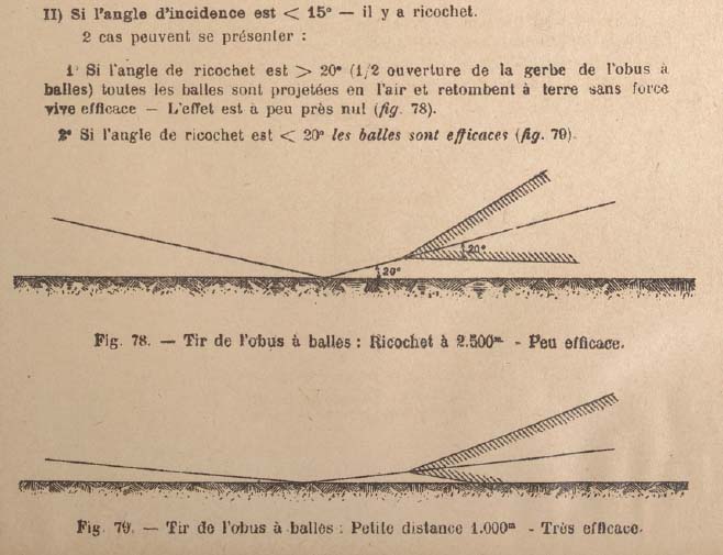

humanitarius написал(а):
    У классического шрапнельного снаряда вышибной заряд выстреливает ГПЭ вперед по полету снаряда, и она сохраняет убойное действие в пределах 200 м.
Да, только не только вперёд, но и в стороны, получается этакий веер, серп. И он ничего не "выстреливает" - выстреливает пушка, а заряд в шрапнели - просто разрушает оболочку снаряда и рассеивает картечины.
Но классический шрапнельный снаряд подразумевает высокую скорость - как правило, не менее 400, а лучше - 500 м/с в месте разрыва. Иначе действие ГПЭ будет ни о чём.
Вот так примерно это выглядит
http://forumupload.ru/uploads/000a/e3/16/217/t635109.jpg
http://forumupload.ru/uploads/000a/e3/16/217/t615485.jpg
