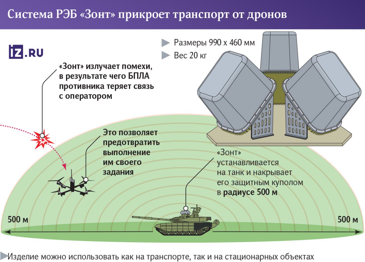

Систему радиоэлектронной борьбы "Зонт" купольного типа, которая может глушить FPV-дроны в радиусе до 500 м, создали в РФ по просьбе российских военнослужащих из зоны боевых действий. "Зонт" испытали в зоне специальной военной операции (СВО), сообщил газете "Известия" главный конструктор изделия компании "Элиарс".
На данный момент ни один из применяемых FPV-дронов во время испытаний подлететь к "Зонту" не смог, - рассказал газете главный конструктор. - Мы испытывали "Зонт" с бойцами в Донецке, имитируя ситуацию, брали трехлитровую бутылку воды, загружали на FPV-дрон и пытались сбросить на машину. В результате ни один из задействованных нами беспилотников выполнить задачу не смог.

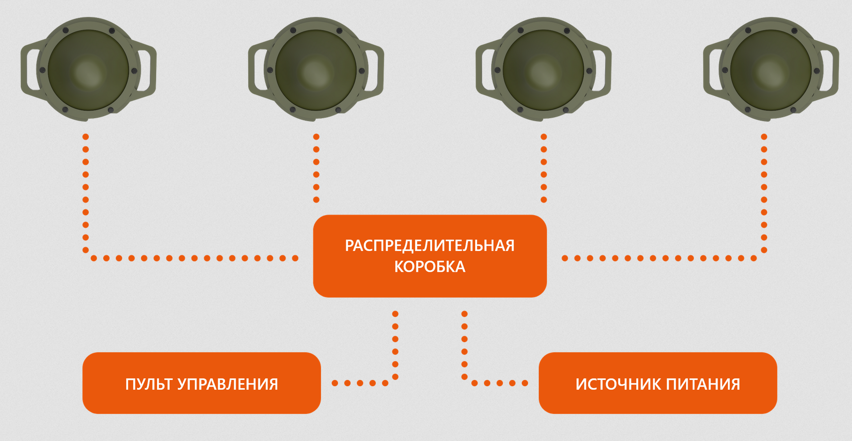

Модульная Система Подавления БПЛА
Модульная система подавления БПЛА Волнорез обеспечивает безопасное нахождение личного состава на позициях, путем активного подавления радиочастот для нейтрализации управления БПЛА

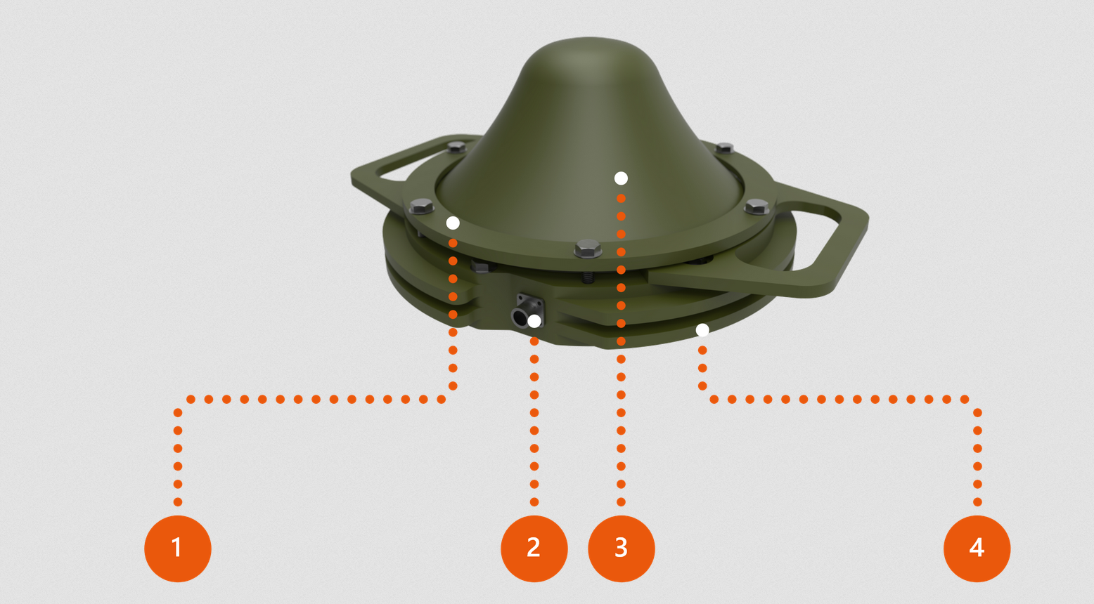

РЭБ «Волнорез» состоит из четырёх главных частей:
http://upforme.ru/uploads/000a/e3/16/1899/t919074.png
1.Ударопрочный комбинированный корпус
2 Коннектор Влагозащищенные байонетные разъемы
3 Антенна сферическая диаграмма направленности, высокочастотная помеха
4 Магнитное основание с высокой силой сцепки
http://upforme.ru/uploads/000a/e3/16/1899/t52891.png

Технические Характеристики
Вес: 13 кг
Длина: 484 мм
Высота: 202 мм
Диаметр (без ручек): 384 мм
Напряжение: 12-30 В
Мощность излучения: 30 Вт
Температура: от -40 до +60
Вес 1 антенны 13 кг -то есть 8 -уже будет за сотню. Ну и потребляемая мощность 70 вт -то есть для 8- будет 0,56 кВТ
Но при такой системы танк сам будет глух из помех на радийки.
