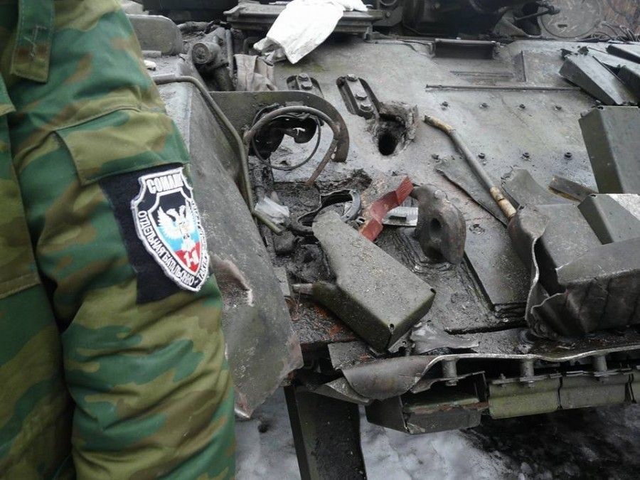

181
tankoff написал(а):
Два БОПСа ?
имхо нет. Это вторичные повреждения после детонации снарядов, в т.ч и выброшенных из танка.
182
след от оперения довольно четкий, а в решетке так вообще круглое отверстие от корпуса снаряда
Слева ниже вроде бы пробитие ?

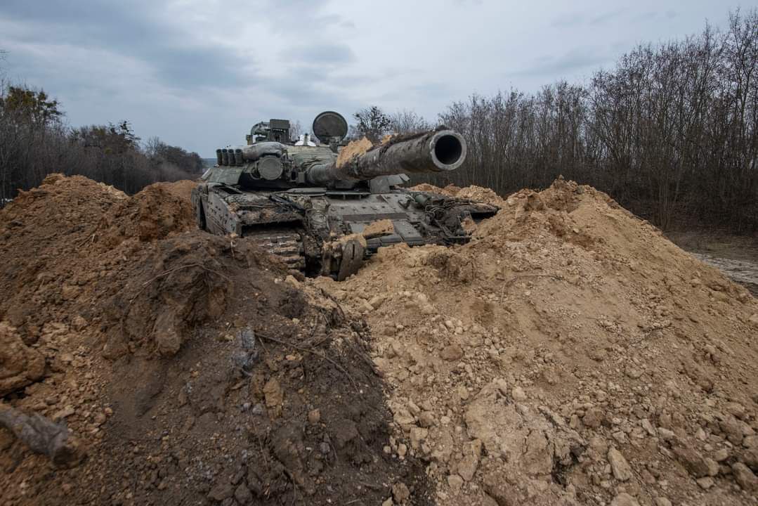

https://sun9-55.userapi.com/impg/n3egdFDONIZ9o2SBnj6XYiUmK3nawOjP3FvVYA/4IEHgELSkjc.jpg?size=2560x1406&quality=96&sign=67b1032e8fc9602df95a29a82221ccbf&type=album
кстати еще одна Б3 на которой видно хоть какие то боевые повреждения, подозреваю что БКС прошел выше ДЗ немного, проломив часть полки корпусом, и сработав об основной борт

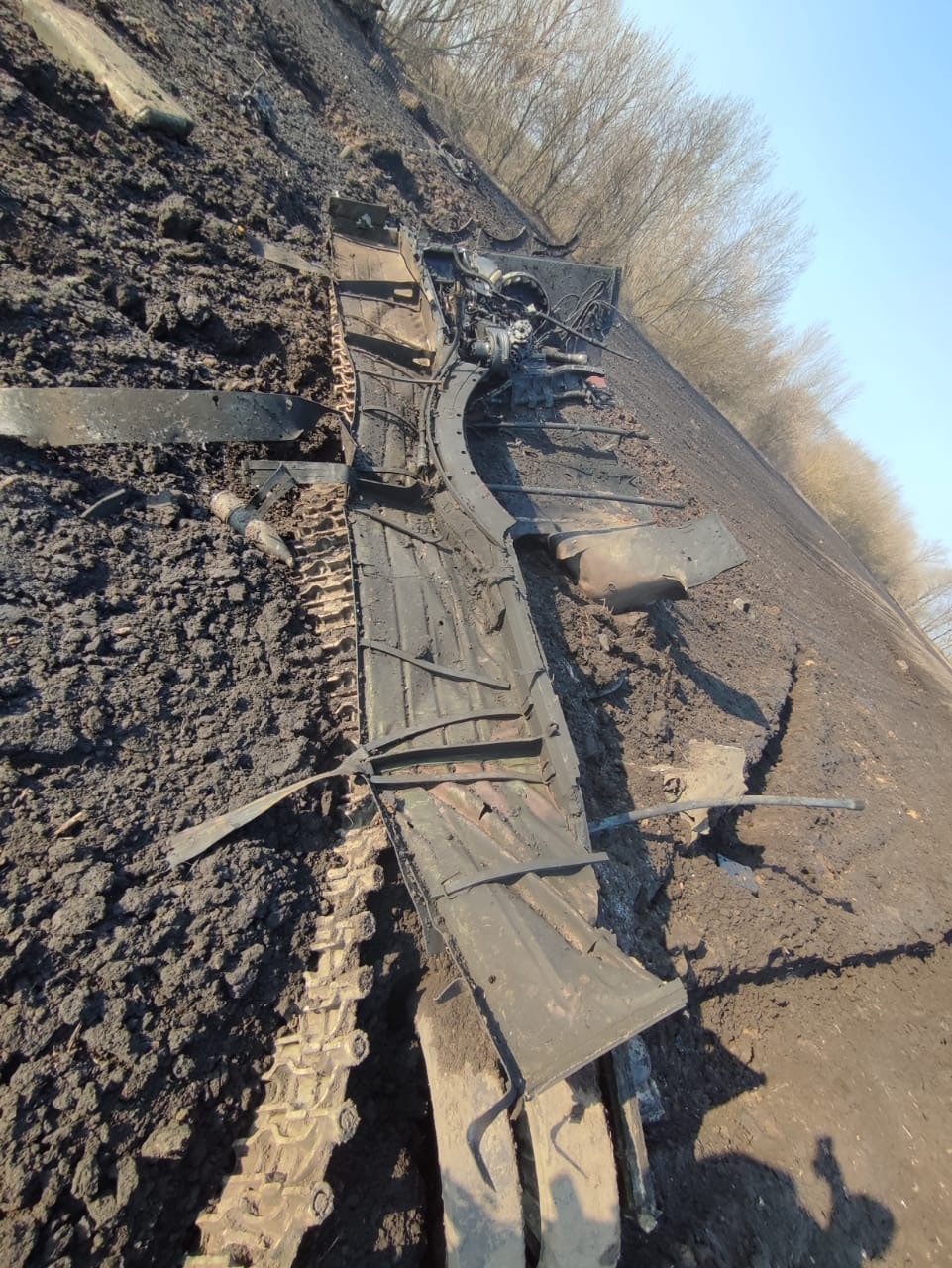

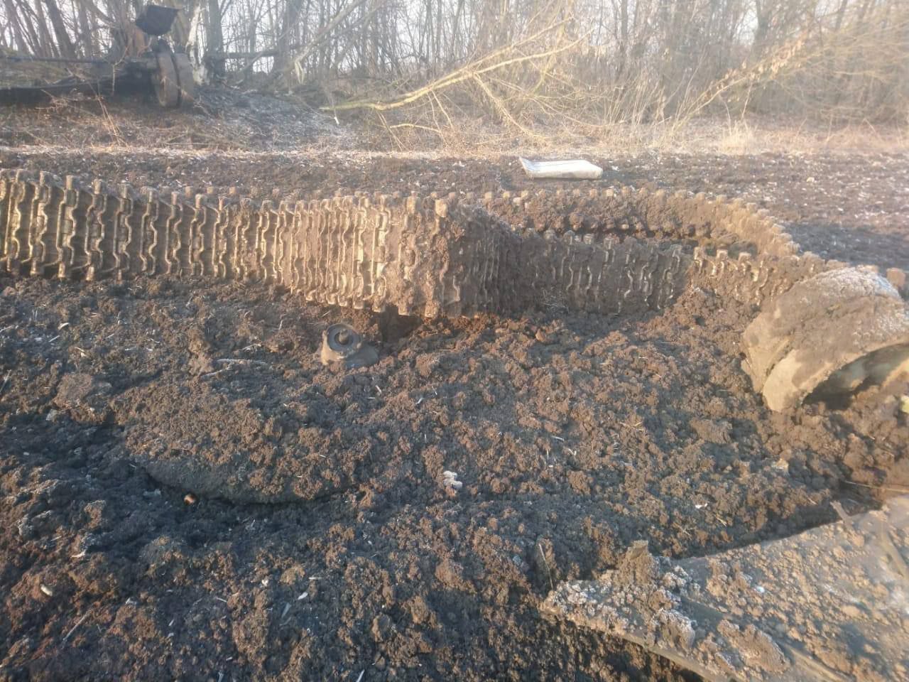

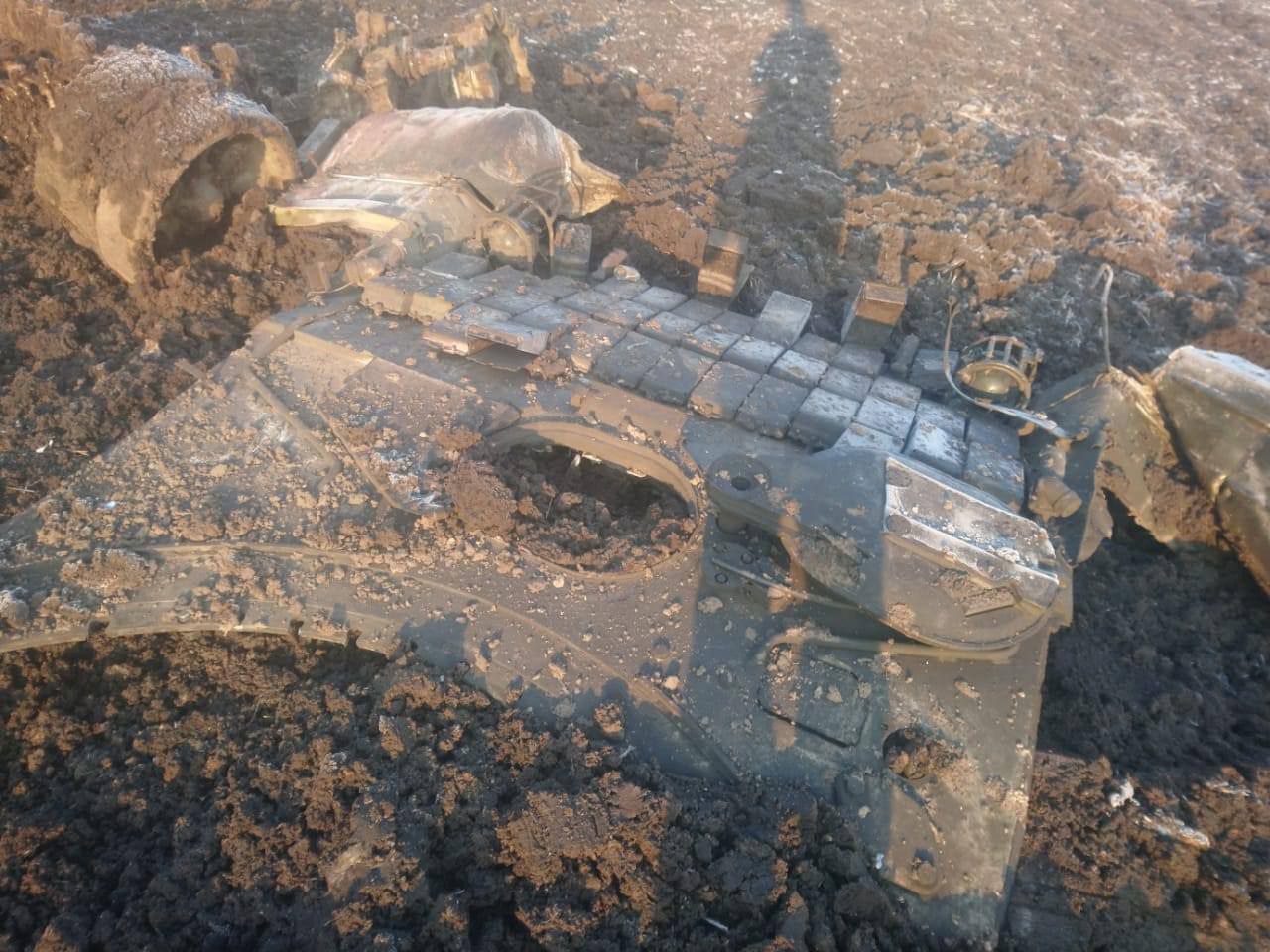

http://upforme.ru/uploads/000a/e3/16/5068/252095.jpg
http://upforme.ru/uploads/000a/e3/16/5068/134560.jpg
http://upforme.ru/uploads/000a/e3/16/5068/541452.jpg
http://upforme.ru/uploads/000a/e3/16/5068/47123.jpg
http://upforme.ru/uploads/000a/e3/16/5068/968729.jpg
Сколько раз уже говорили про опасность щелей между контейнерами ДЗ и других неприкрытых зон на лбу, на крыше, на бортах.  :pained:

что странно с машиной это разделение НЛД и ВЛД ну т.е это наверное возможно при детонации БК(при это кормовые ТБ на месте хоть и смяты ), но странно, может машину сначала наши добили в корму, а потом подорвало ВСУ для фото, может ее добили наши и она сразу вот так бахнула, может это был танковый бой, вариантов вагон конечно

честно хз как вы себе это представляете, бОльшая часть машин что взрывается/горит выгорания ЭДЗ не имеет, а вот разукомплект машин судя по фото практикуется очень даже

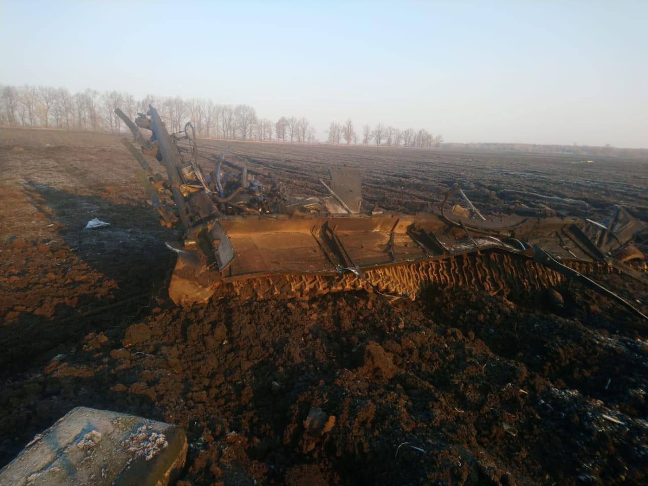

https://sun9-78.userapi.com/impg/HNCa3CKuchZld8HWMQcplBtZEdqubnKdA_pAXw/EjtyeGAtF-c.jpg?size=2048x1152&quality=96&sign=79b7c80d669f74d1fc57e7dc9f3aa102&type=album
покрутил еще фото, странное оно, в танке сдетонировал БК, но при этом есть части кормовых баков, и в воронке походу валяется часть носового бака стеллажа(что как бы еще страннее, или это кусок полки ?) на бортах видны осколочные повреждения, могут быть и от ломов что в корме, и от детонации бк, и от чего либо еще, и что еще страннее, выломало половину правого борта
Баки возможно были полными, и это как-то помогло им не преаратится в лепёшки.  Хоть какое-то объяснение. Но слабое конечно, учитывая чудовищное давление взрыва

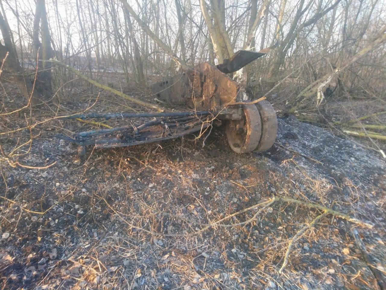

https://sun9-86.userapi.com/impg/FVDbKQd_kf8ZX9eOzru1rDx-ybksjI9CMhZE5Q/7f4bR8ifW5E.jpg?size=975x504&quality=96&sign=813ce7612d83253657b21970c3475a27&type=album
ну просто еще и отломать такой кусок борта... хз
и при этом почти вся левая полка целая, баки то на память внешние люмишные ?
Отредактировано Wiedzmin (2022-03-26 20:09:00)
Может снаряды сдетонировали (или один сдетонировал) только с этого борта Или вообще снаряды были только у того борта.
да
