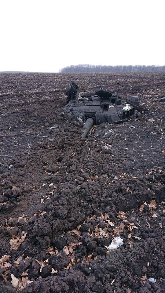

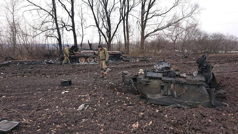

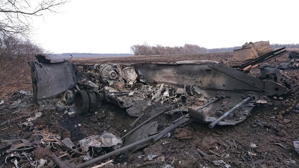

Разорванный Т-80У, пишут, что в районе Сум. Средство уничтожения - NLAW
http://upforme.ru/uploads/000a/e3/16/5068/785610.jpg
http://upforme.ru/uploads/000a/e3/16/5068/302879.jpg
http://upforme.ru/uploads/000a/e3/16/5068/850074.jpg
http://upforme.ru/uploads/000a/e3/16/5068/688043.jpg
http://upforme.ru/uploads/000a/e3/16/5068/472830.jpg
http://upforme.ru/uploads/000a/e3/16/5068/156739.jpg
http://upforme.ru/uploads/000a/e3/16/5068/301300.jpg
168
Да, мало что пишут.
169
Там только ленивый не жёг 80-ки. Имхо пироманы постарались над брошенкой.

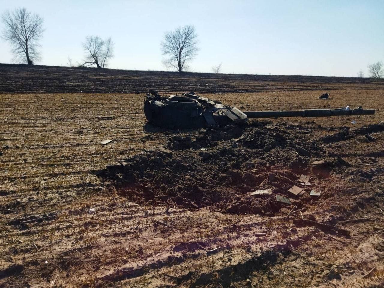

Брошенный Т-80У ВС РФ, где-то под Сумами.
Кстати, вот второй Т-80УК появился. Довольно редкий зверь. Теперь вообще в красную книгу можно заносить.
https://i.postimg.cc/RhG269gm/63.jpg
Отредактировано Maelstrom2010 (2022-03-25 19:55:38)
172
Крыша башни совершенно целая. А если бы попали в крышу МТО, то танк бы точно не взорвался. Так, что в самом деле просто подорвали брошенный.

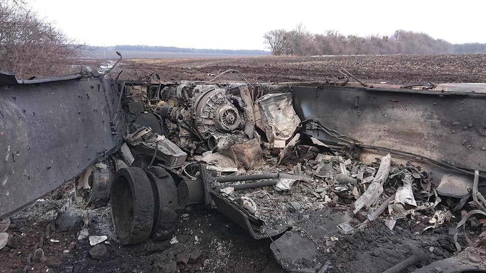

https://sun9-17.userapi.com/impg/ukfjXRUnj8CZ8_RYcW7qc38npytO8kTvAI2YMQ/mKTW7sng0Hg.jpg?size=1362x818&quality=96&sign=ac01fb816f802510a7460543aaaad461&type=album
либо местные зачем то воруют даже наполнитель, либо при отрыве НЛД от ВЛД(на фото перед танком видна НЛД отдельно) из нее выбило наполнитель, но рядом с танком его не видно, либо на АСках все же был полиуретан и он выгорел в процессе, но все равно должна быть и центральная сталь которую тут не видно, но видно на другой разбитой машине, но занятно

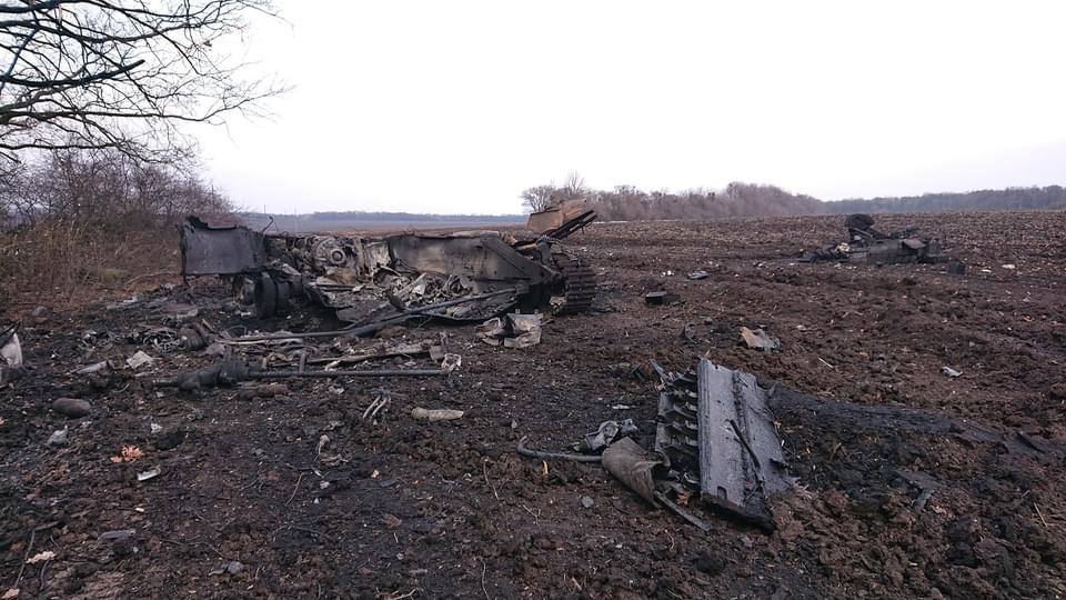

по Б3 в марике
https://sun9-42.userapi.com/impg/u_TuFTVlYHG7OlgHx8fVyR-uQF6lNGJ5gJSv8A/4Gc1ht_H4lg.jpg?size=2560x1560&quality=96&sign=1fb74947d8304f7d2ef78e8b85820470&type=album
2 лома в корму башни, и один рикошет либо след от осколка, из интересного за люком МВ валяется 3БМ22 или 3БМ15, чего их до сих пор наши в БК возят хз

174
Воруют. Фото, где танки еще целые с уже выпотрошенной ДЗ, не редкость. Еще раз подтверждает вывод о том, что танк сожжен брошенным.

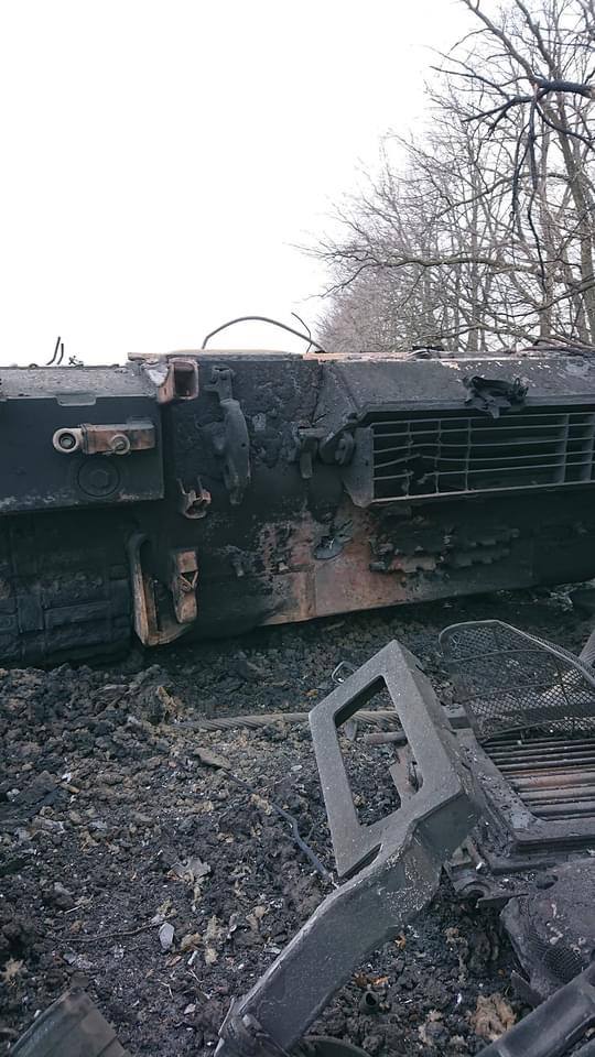

kulikov написал(а):
Женя как можно достать наполнитель на этом фото?
дык через выбитую НЛД дернуть тросами(после подрыва), хз зачем, но вобщем странная ситуевина, но на ВЛД явно разукомплектована ДЗ, на других убитых машинах крышки ВДЗ обычно на месте даже после подрыва

ну я вот как бы и хз, еще у одной машины наполнитель закопченный внутри видно, тут или вывалился или выгорел, но даже если выгорел должна быть стальная плита еще одна(как минимум)

https://sun9-1.userapi.com/impg/W_oX0OI91V4RB1jhCkb02ivT9Ud-QyR3DxY2ig/26gGz81H2tg.jpg?size=1152x2048&quality=96&sign=126718610078b2fbc01391bf04f84411&type=album
кстати не обратил внимания, это ведь входное от лома, + на выхлопе еще какиет о дырки и в решетке походу еще один лом

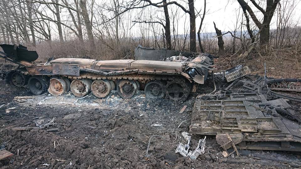

178
Здесь ?
Т-80У, Сумская область, с. Московский Бобрик. ДЗ на ВЛД тоже без крышек.
https://i.imgur.com/F8fWdt4h.jpg
Светлее
https://i.imgur.com/VIhKCRQh.jpg
Или здесь ?
Т-80УК, Сумская область, г. Тростянец.
https://i.imgur.com/cqx9ZvVh.jpg
Светлее
Два БОПСа ?
https://i.imgur.com/reKkcboh.jpg
Оригинал

tankoff написал(а):
Два БОПСа ?
может наши и добили на самом то деле когда отходили, иначе какой смысл снимать ДЗ с машины, а потом ее жечь ВСУ, проще захватить
