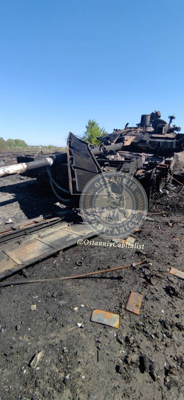

https://sun9-86.userapi.com/s/v1/ig2/sp0UNpOF-drisxzyqgSBTqB9sDhrL3EDOyoQ9yAJmiWYJQ-Q8u3qRrdhlAwV9EYU-G2ztMnQbry0W23AUQjjZRPv.jpg?size=1200x900&quality=96&type=album
первый 90М, было крайне мутное видео с артобстрелом якобы 3х таких, но там ничего не ясно было
Причина одна - низкое обучение войск, а так же мнение начальства что наших войск испугаются и тут же сдадутся.
791
А более подробные фото есть? Восстановить можно??
792
нет, и нет
горевшую технику то куда восстанавливать ? + по раскиданным рядом каткам там может и днище вмято/вырвано

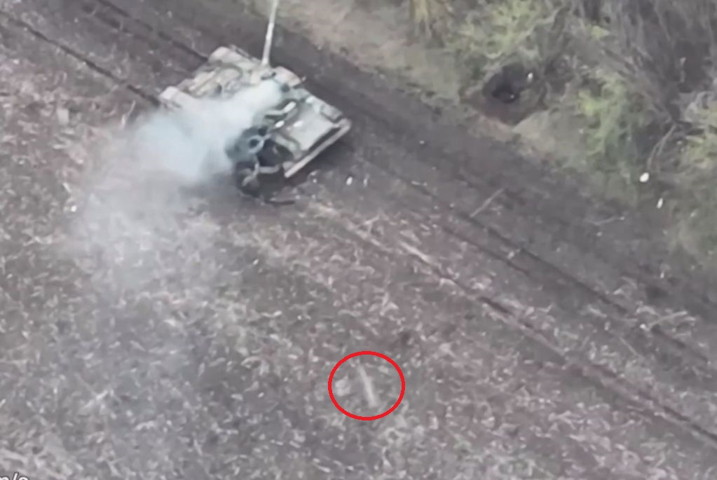

Поражение Т-64БВ ВСУ на Авдеевском направлении
794
интересно что прилетело вторым при этом не убив командира снаружи танка
795
По-моему на ПТУР похоже..

796
ну да, либо что то типа ПГ-29В, но это вряд ли, но танкист видимо живучий если не умер позже от последствий
дважды ролик посмотрел . Рядом кто-то в кустах прятался , побежал в лесополосу. Наводчик долго в башне сидел. Потом кубарем выскочил из машины. И самый последний мехвод выскочил , зачем то сперва орудие развернул. дважды по танку попали - а экипаж выжил
798
ощущение что второе попадание было или под танк или куда в нижнюю часть кормы/бкп, ну т.е не то что бы опасно для танка если это какой то древний птур(есди это вообще ПТУР, а не ОГ/ПГ)
https://sun9-87.userapi.com/s/v1/ig2/H7LQ309bD2bEmpu1eKloQM2ONPltarTjULLyT1yALhd-_IxJjKNqLUQrGXIxDy7He_3WxG9zN6FKjW5WI34CM1QC.jpg?size=828x410&quality=96&type=album
ну и между попаданиями на танке мало что поменялось(при таком качестве записи)
