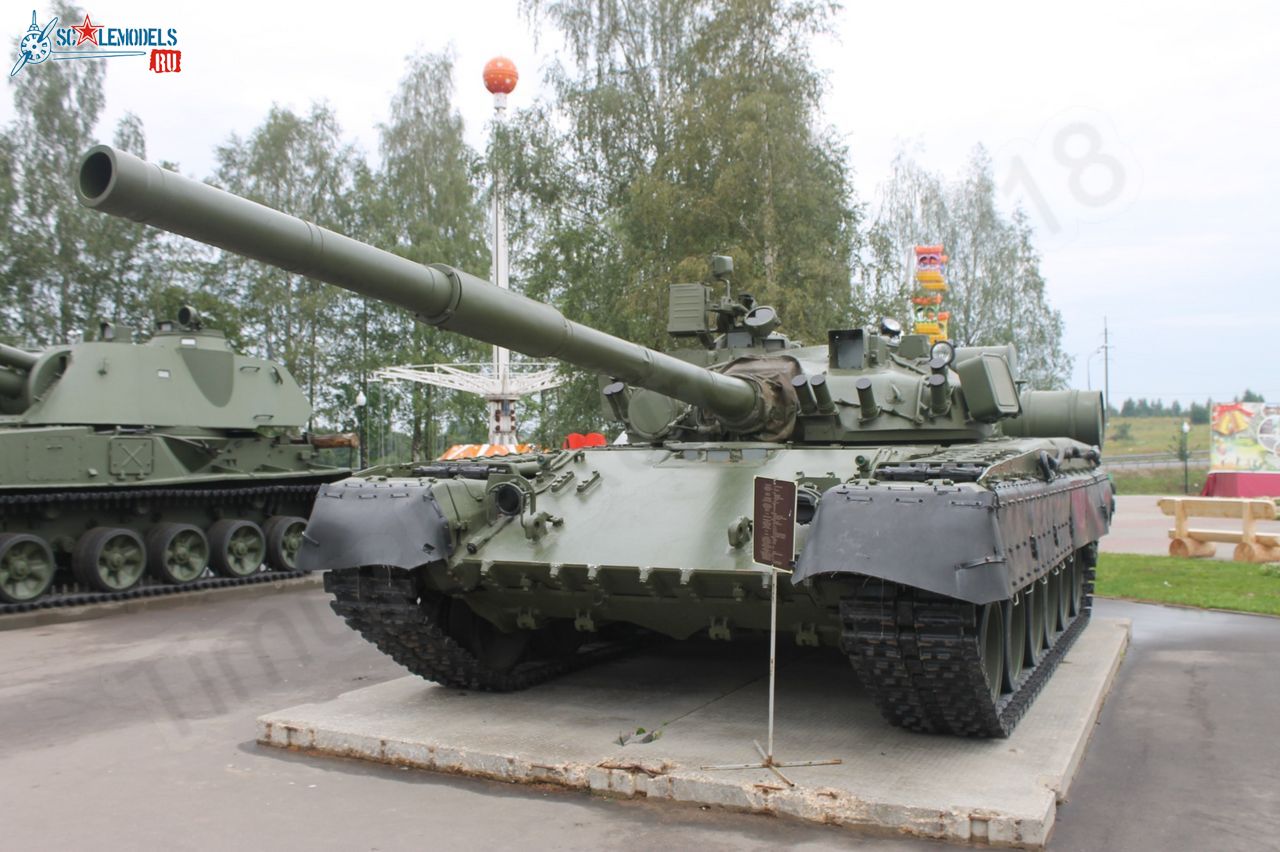

Оба Б, приведённые при КР к виду РВ, что там внутри (Р-123М,2Э26\Р-173,2Э42) вопрос
742
в этом плане я честно хз, т.к для меня в этом случае "80Б" просто для индикации что это машины со старым лбом, машины с новым лбом ведь и без ДЗ тоже были сначала
https://pp.userapi.com/c836738/v836738244/2830b/vBnYcJ3dUL8.jpg
типа этой(полноразмерную картинку давно потерял)

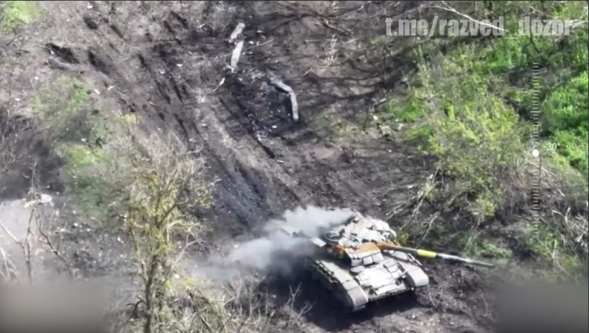

Т-64БВ обр.2017 ВСУ пытался попасть по российскому танку, но в итоге отступил и был подбит. Двое членов экипажа смогли сбежать, бросив третьего, который, по всей видимости, тяжело ранен или погиб.
https://t.me/razved_dozor/1071

744
чем они отличаются?
бкс в корму башни однако. но точно убило а командира подранило похоже
745
бкс в корму башни однако. но точно убило а командира подранило похоже.
А может и гранатометом. Как-то скромно пыхнуло.
Так так и есть, машин РВ со старым лбом не бывает, т.к. в 84 перешли на новую ВЛД, когда НКДЗ еще не было.

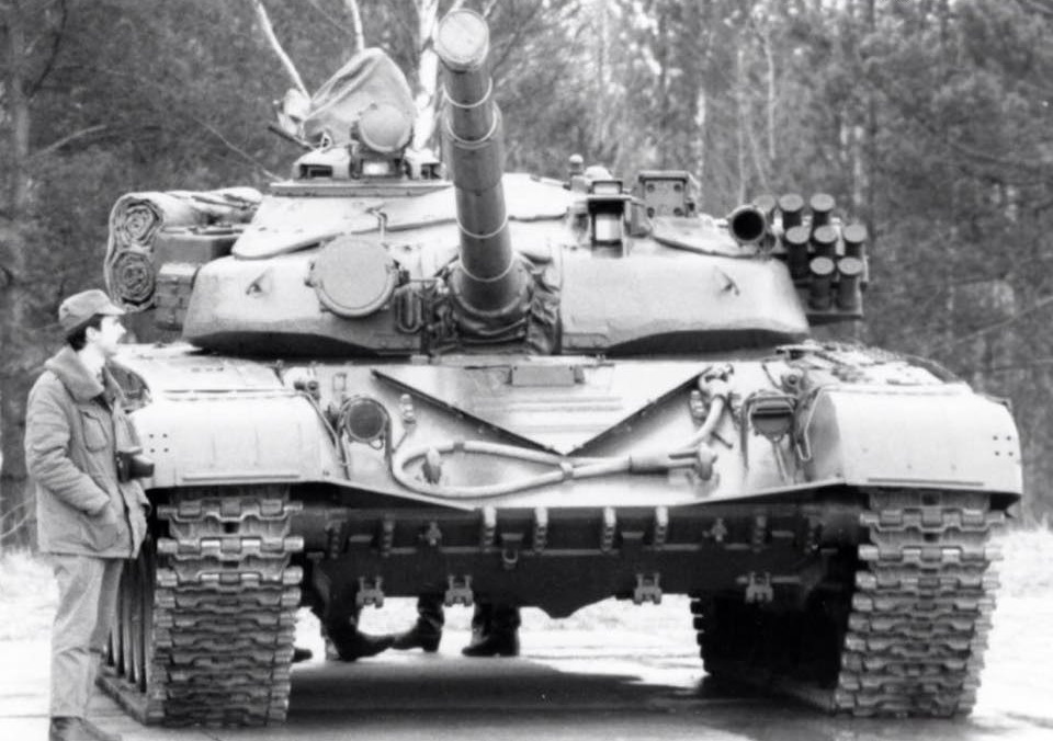

Да некий переходный период 84 года, он был у всех и в Тагиле и в Харькове, когда ВЛД или башня уже новые, туча скомпонована на кронштейнах сбоку, а НКДЗ еще нет. (самые яркие это машины  Т-64Б1 и Т-72 с парадов КП)
Хотя на Т-80 тучу я не видел на боку башни без НКДЗ

чем они отличаются?
ВЛД, Двигатель, СТБ, и т.д. по мелочи.
