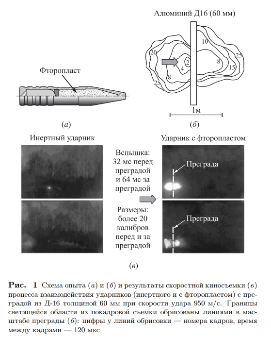

Осталось найти тех кто у нас это пр-во внедрит и вернет на "базу", типа - аминонитротриазол, диаминоазоксифуразан, апрол и т.д. Все уехало либо за бугор, либо под сукно, а то и на помойку истории. Заниматься то разработкой новых видов ВВ/МВВ некому (да и не зачем с точки зрения министерства им мантурова). Ударники из ПТФЭ, неизоцианатные полиуретаны из рапсового масла (т.к. пр-во фосгена, МДИ, ПИЦ, ТДИ основой полиуретанов успешно похоронено на "Корунде" Яшей Голодовским и Еврохимом на Азоте в Новомосковске), производство изофталоилхлорида вместо терефталоилхлорида - продано за бугор, технологию которую разработали на ПО "Капролактам" и НИИ Полимеров им. Каргина убили вместе с ПО "Капролактам" (недавно сотрудники НИИ Полимеров обращались к ввп за помощью - ответ ясно какой, его НЕТ). ГИПХ в Питере к чертовой матери, филиал в Перми туда же... зато директор ФКП им Свердлова (туда же входит БОЗ) заказл себе Крузак 200-ый несмотря на то что на ЗИС постоянно что то взрывается как по часам. Из чего сейчас и делают ли вообще материал ППУ-ЭО-100 (для предотвращения детонации топливных баков) - хз, так же на Корунде пр-во было.
И - импортозамещение.
http://upforme.ru/uploads/000a/e3/16/1179/672097.jpg
Отредактировано Neurotransmitter (2022-04-26 05:47:31)

есть весь пдф картинки?
