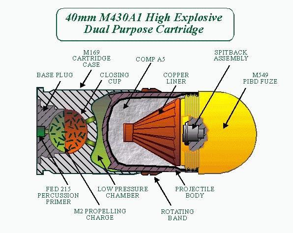

Может 40мм западная граната к подствольнику/агс?
https://upforme.ru/uploads/000a/e3/16/4903/t36139.jpg
Отредактировано Штепсель (2022-04-10 22:13:55)
исключено малый вес у гранаты и 50 грамм вв не сделают такой эффект
Отредактировано TK-421 (2022-04-10 22:12:28)
472
Отредактировано TK-421 (Сегодня 22:12:28)
У них основная граната - кумулятивная.
да, она двойного назначения, у нее малая скорость и масса для такого повреждения.

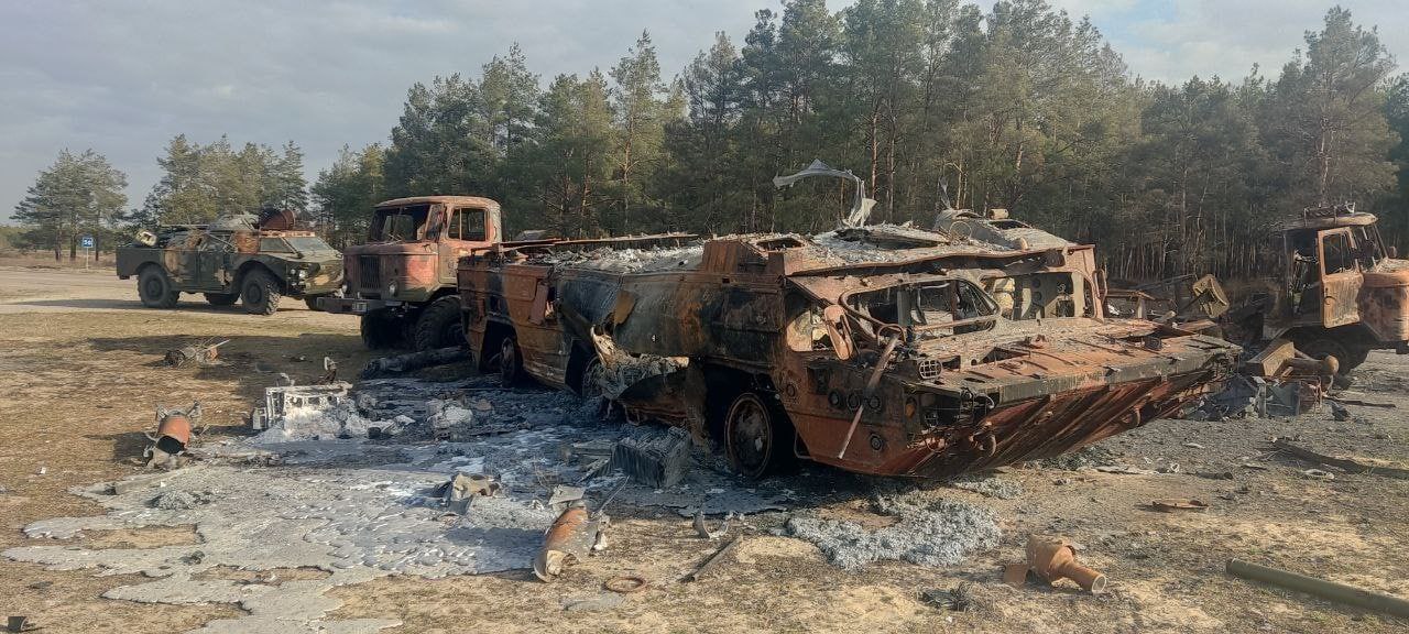

https://upforme.ru/uploads/000a/e3/16/119/t755707.jpg
Уничтоженная техника украины.На заднем плане левее-Кайман чтоли?
