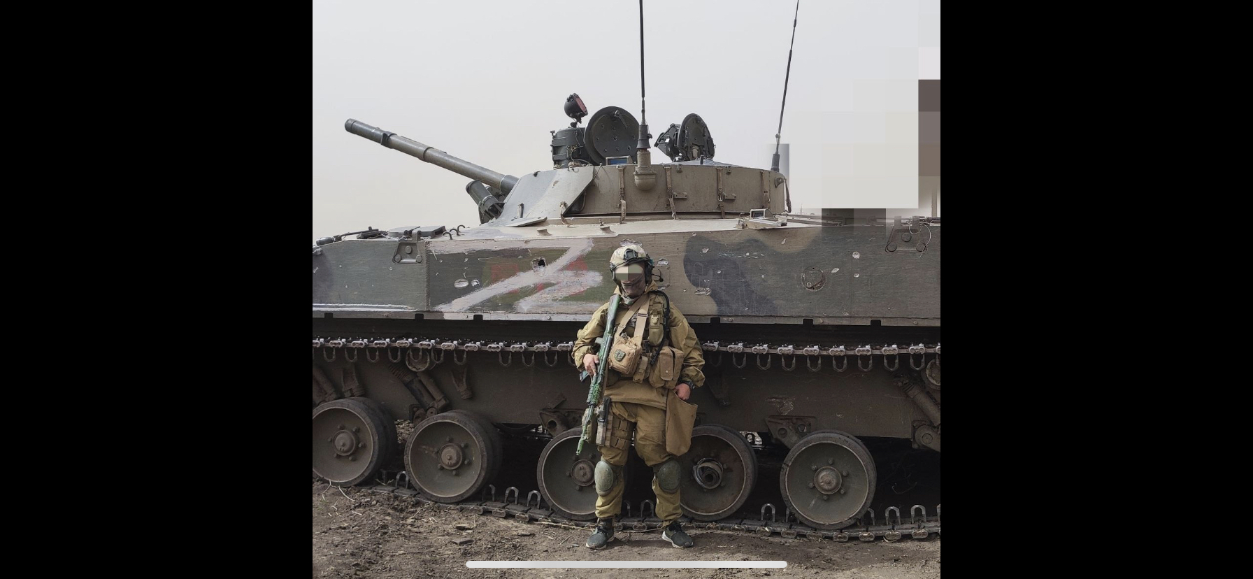

Видео про БМД-4М из Бучи.Говорят что была подбита из крупнокалиберных пулетов
431
навесные комплекты защиты для бмд 4 наверное сделали в выстовочных кол-ах.

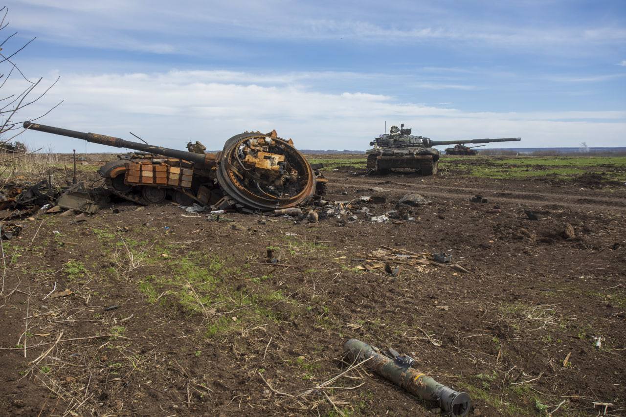

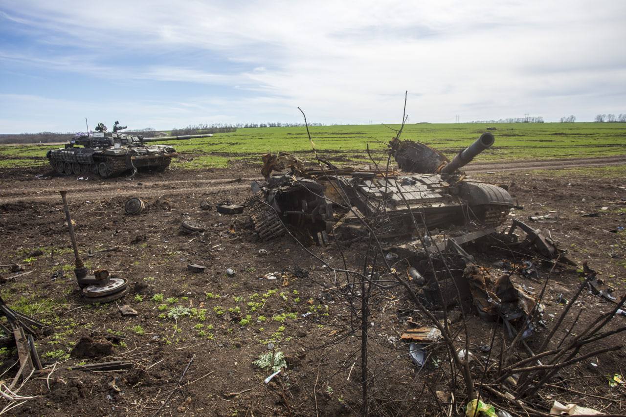

Каменка. Уничтоженный Т-64БВ ВСУ и поврежденный Т-72Б ВС РФ.
http://upforme.ru/uploads/000a/e3/16/3338/389602.jpg
http://upforme.ru/uploads/000a/e3/16/3338/866429.jpg
https://t.me/vysokygovorit/7273
