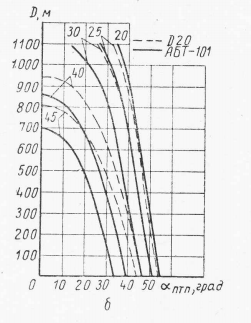

метров 700-750, если повезет, но это пкп, псп поближе

защита любой техники это ее правильное использование в первую очередь, пкп это когда на тыльной стороне у вас только выпучины, псп - пробитие, т.е гарантированное пробитие там будет с меньших дистанций, но будет, но как часто за последнее время в пределах скажем 500 метров кто то в нормаль по бортам с 12.7 стрелял ? тут куда важнее защита от РПГ и всяких СВУ + защита от всяких КОБЭ

вот 101й ПКП, и 12,7 Б32(с одного из ВБТ что в сети валяется), 102 на память чуть слабее по стойкости, но более живучий

Сплавы типа Д приобретают хрупкость при деформации, вторичные структуры тверже, но хрупкие. Т.Е. можно использовать только на внешние слои преграды, при разнесенке
На графике и Абт есть если вы не заметили
