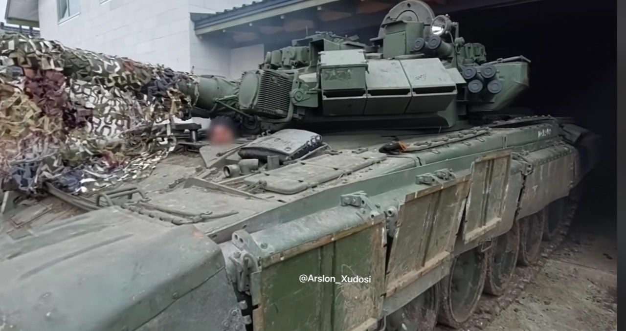

Т-90А, захваченный ВСУ.
http://forumupload.ru/uploads/000a/e3/16/3338/643440.jpg
ЭДЗ "Контакт-5" забрали изучать.
108
и "изучать" там что ? они же сами производят копии 4С20 и 4С22
https://sun9-16.userapi.com/impg/IMM9aitiOOD-stiZEfV1IlEMpufNpWAGNFXi9g/yzkfxH6W4xA.jpg?size=2040x1360&quality=96&sign=070fff541ec859d86574d691e1fe348e&type=album
https://sun9-68.userapi.com/impg/ex0O6tW96f5aDW508ir5BE1GDLNYBJqIozg55A/xfSgfCls83Y.jpg?size=2560x1683&quality=95&sign=edf7c2306d4e27c30cf3885a4a362989&type=album
Отредактировано Wiedzmin (2022-04-09 16:01:06)
109
Это по нашему, по-русски "чему они могут нас научить, что там смотреть и т.д." Изучать надо всегда, даже если знаешь что это. Т.к. мало ли что на ЭДЗ написано, она вполне может отличаться от того, что видел ранее. Изучать надо просто по факту попадания вещи в руки. А не быть уверенным, что ты знаешь все. Иначе, сильно боком выйти может.
110
для этого нужно прям все ЭДЗ с машины вытащить ага, и что то я сомневаюсь что кто то будет там упарываться проверкой химсостава ВВ в ЭДЗ, особенно когда машина нужна вроде как для боя, а она разукомплектована, т.е вот вскрытые ниши наполнителя я бы полнял, но где то в НИИ, а так хз
Отредактировано Wiedzmin (2022-04-09 16:37:12)
Оне туда свой "ниж" будут вставлять. ))) Контакту российскому не доверяют )))  :)
112
Отредактировано Wiedzmin (Вчера 18:37:12)
а не приходило в голову, что нет нужды тащить в нии весь танк? Т.е. оно и надо бы, но Харьков сейчас не располагает к вдумчивой работе. Что до количества, то нудно изучить сами элементы, нужно провести натурные обстрелы с применением нлоу, джавелин, стугна, карл густав, 30мм. Проверить это на разных углах, нужно отдать комплект западным хозяевам.
Тут впору удивляться, тому, что на машине вообще что то осталось.
