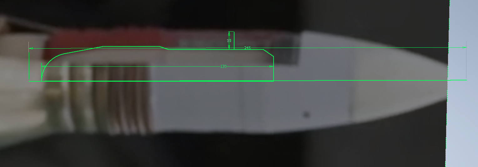

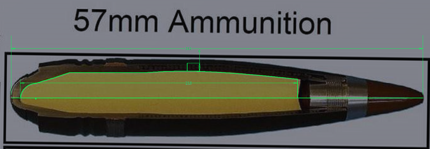

После долгих трех дней чтения обсуждений не смог остаться в стороне :glasses: наконец посчитал.
Пересчитал наш, уточнил диаметр и более точно выровнял исходную картинку. Все стало чуть получше, в итогу в отечественном объем вырос до 130 см3 что в А-9-2 дает нам 220 грамм. (Тут у меня возник вопрос, я находил разные сведения о тротиловом эквиваленте А-9-2 от 1,54 до 2,33 кто-нибудь подскажет какая цифра ближе к реальности)
Шведский же оказался длиннее почти на 70мм длиннее объем его у меня получился 220 см3 что на 1,69 раза больше в объеме.
Стенка же у шведа так же оказалась тоньше 6мм против 10мм с лишнем у отечественного.
P.S
Заодно посчитал объем каморы у УАС’а там все просто цилиндр, объемом 165 см3.
P.S.S Непонятно только почему не удлиняют снаряд в гильзу там достаточно много места остается.
245
    Ну а то, что офс из с60  - так это понятно, так дешевле, из этой стали чего только не делают.
Совсем не дешевле-утилизация боеприпасов само по себе дело очень затратное, если не проводить методом экстерминатуса. Проще сделать новый снаряд, чем и занялись-видно по фото.
Отредактировано Blitz. (Сегодня 01:30:11)
С60, если че, это марка стали такая.
P.S
Ну, вот по ВВ мфс уже дотянулся до офс к 45мм пушки от ЗиД)
Почему не удлиняют в гильзу - может не очень хорошо для снаряда? трение там об стенки ствола или еще что. Забавно, что на рендере показали снаряд заметно длиннее штатного.

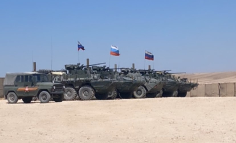

По крайней мере на 4х БТР-82А в САР комплекты дополнительной защиты установлены:
https://upforme.ru/uploads/000a/e3/16/168/t972966.jpg
Фото с ЛА
248
Продолжил в соответствующей теме.
Отредактировано Blitz. (2021-10-22 00:20:46)
249
Фото с ЛА
Это отлично, но УАЗик выглядит как тачка отряда самоубийц!

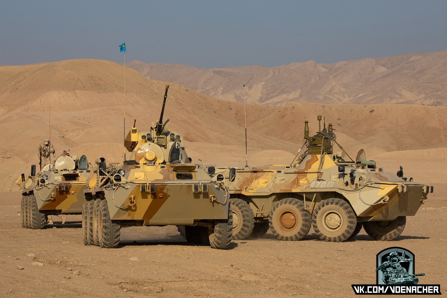

Мекбои с ЦВО осваивают опыт своих филипинских колег.
https://blogger.googleusercontent.com/img/a/AVvXsEiwBx2MJdBJiLfDBNoNh7TBS2s0rlAAAUQnSHLAg7f2_7Esf6r3ID7znXKUZWi0DoOQL0Mnx8SWvE2Yi-rqDgoE6aKMs5XxRh0orcg3AvKCMBP2RaMZJa0usTr_Om6pzTLEY4RuRGt79AV3WHdUnUUKg4VCX4Je48zLtpY4BBHFYdrU_7HEUmNvd0TiIQ=s1500
https://blogger.googleusercontent.com/img/a/AVvXsEipoCqml2YOpzmkgmeHz2L8ricA0QXXduQc-WF5kJzIMCCFrrGNBGuSsd9HP2wPh6LmbJytaKc1P2_WwOxt8ECq_cj0j_Ya4poi3fKBTLaC21zDMd5Q9i178Lcc6b7UevHBO2Ym7FtjUA9_9039pp7rAkPn_79-qECr2Vm6pjU05ijC6H5d6WqTZ9dHfQ=s1500
https://blogger.googleusercontent.com/img/a/AVvXsEjfo_KxPGFy0xTjHnEn5EQoODOMfPG4eJ1UMeMVeuepcsRCT9PrDFLgnv00yEKrmmGZdTtAdXBvifqpvmV2tFKLa1BXjaaBM54ElCut5HeWW5o98OEIQmIqNRaZvxgnLAKZ52aoBi4JsDLwBBSqJltDh-rZBS6633c3ocGaNj1ILp486szKjN9D7cbP1A=s1500
https://blogger.googleusercontent.com/img/a/AVvXsEh5dNIHb4iMnUXCkEwOOxdVEc04UG4gkO2GYgpHZlgIbxPh9YfFaFNuADM7Y_HBFjbFpCzI4UETBS9PEEMhxL3ziCLp72iqP-HwR4VIeEfJ6Zn8OG4e3QeZYOd5dKKQBQUUSRCE2o5KqgGGsYe_ayS0zoLibEARllDqa3WFVosGGTgJYjsgAPxfNQ2lpA=s1500
https://blogger.googleusercontent.com/img/a/AVvXsEicestGlf0m0Y4IeogT1KAwxDhYb9ZYRngNKHHIwq2q4gq19fxXguaR_glu2WnZcHp8TgdVXQvtA--71LYEAIJ--3UYVCtjfBSTeA9JQJadjoeQ_XV215AEkXWEumSYQHWtxscajyCpLpq6fA37WBfnSQs54tUBQB79bwfpaDoVmeKUNiS4uvm1y3uazg=s1500
https://blogger.googleusercontent.com/img/a/AVvXsEijQ35j-cyVZFOWnou5Y72I5xPbFtOVHoPfIGZ6bIj-MO1CaPYKR12iRoP8SlDpkmG_wUjA_x7MVTFVKxs00O5Y3sZLOH4nN_nKYf6ObiFNbpbbfWXW7YQUPqa4pyEvZk29YErqdapRVET3RhELzoK8KPpxSyM4N2jJLasKUt7wq1O2gE_yRJkt4t1ApA=s1500
https://www.meme-arsenal.com/memes/c4712405b34553de19db394ba974764d.jpg
via SH
зы учитывая все навешанное, что там с ресурсом будет-помнить с допброней от НИИ Стали были проблемы у БТР-80, у БТР-82 засчет усиленой ходовой их нет. Здесь БТР-80М, ЕМНИП улутшений с ХЧ у него нет
254
на фига козе, баян???? головой думай, а не диваном, люди жить хотят

Эти декорации из Безумного Маска, которые наблюдаем на фото, говорят о невежестве исполнителей.
Жить они хотят, но не будут.
Ну а что генералам и министрам на солдатские жизни в общем наплевать, и на государственном уровне для обновления парка бронетехники делается недостаточно - это давно не новость.
Отредактировано Шестопер (2021-10-29 10:10:34)
258
Это просто неэффективно.
(Сегодня 10:10:34)
Это говорит о импотенции МО РФ и всей верхушки страны. Давно доказано что на солдата им плевать (впрочем как и на гражданского если он не олигарх), а денег на закупки иных БТР, МРАП, чего угодно в стране нет.
Зато есть каждый день новости о том как экономика и МО РФ "пронзают" пространство-время".
Вот какой вывод!

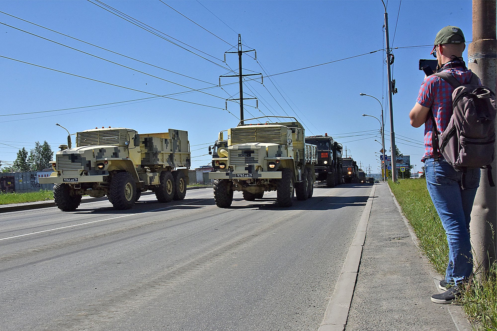

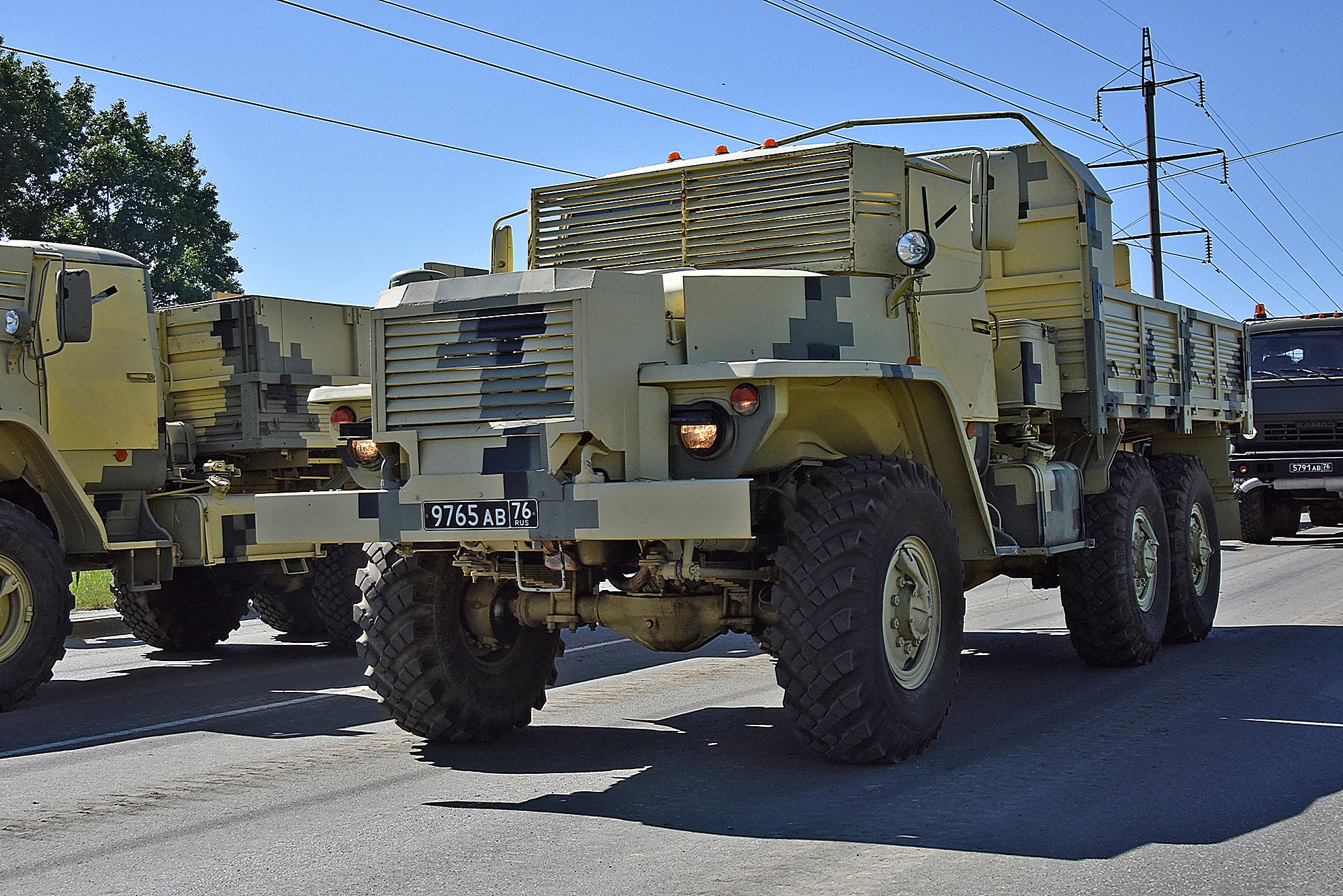

Забавная конечно у народа реакция. "Всё пропало, клиент уезжает". При этом никто не обратил внимание, что орковским способом переделано всего три машины(пять, если считать два Тигра командующего). По одной каждого типа. Т-72, БМП-2 и БТР-80. Весь этот плач не имеет смысла.
266
Сегодня 15:00:04
а вам не кажется, что это немножко другое, пакет расположен в бронированной нише, фугасного воздействия на него нет со всеми вытекающими  ;)
не в Сирии, но вот в таком количестве как то не наблюдалось.
где то должно быть фото времен Кавказских войн (колона МСБ на Шатой или Бамут), если отыщу скину для коллекции
267
Да что вы товарищ. В ЦВО это норма, даже норма такие шуши показать на Параде Победы...
http://upforme.ru/uploads/000a/e3/16/1179/t444783.jpg
http://upforme.ru/uploads/000a/e3/16/1179/t622664.jpg
