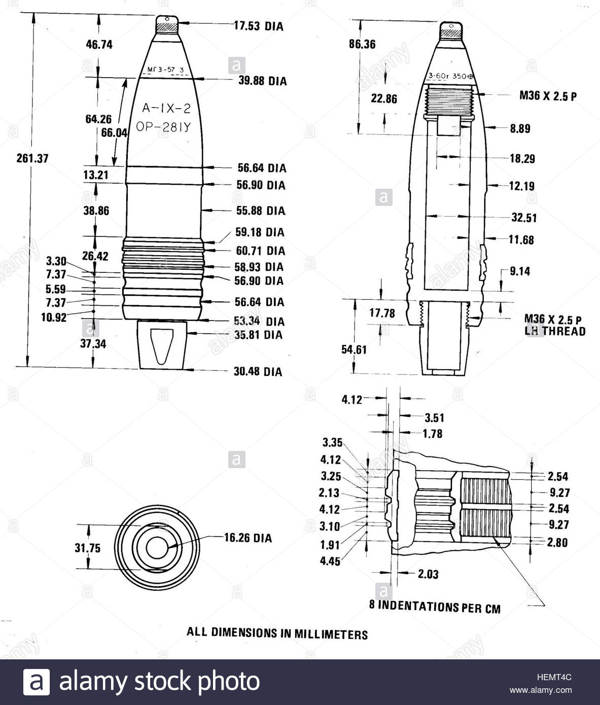

Мдее, давайте маненько пробежимся по цифрам
Уточняйте какой Бофорс, речь была за 40мм :glasses:
57мм УОР-281
57мм 3P-HE
Сравнивать допотопный ОФС с новым снарядом-мягко скажем, не очень коректно :rolleyes: Есть новый ОФС с программируемым подрывом, уж очень у него начинка похожая на Бофорс, в плане объемов ВВ.

Я и в прошлый раз 57мм бофорс вспоминал, с чего мне вдруг 40мм приплетать?)
Уж какой есть, тем более CRAS посчитал уже сколько в новый влезет - те же 150 грамм, взрыватель сожрал объема немало. При этом выстрел с уас заметно длиннее штатного, т.е. можно использовать офс который больше штатного.
214
+/- 180 грамм, но ето был страый снаряд с донным взрывателем, у нового взрыватель спереди заодно объем под ВВ больший.

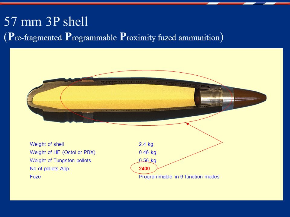

Вот у нового и насчитали 115 см3 +/- те же 150 грамм в ветке танковых ебоприпасов.

Учитывая большие размеры под ВВ засчет меньшего размера взрывателя-еще тогда были соменения насчет точности, объема стало больше чем у прежднего засчет меньшего взрывателе, но он чего-то в прикидках сократился. Ктому же давно есть схема того же снаряда, в несколько иной комплектации.
Проблема старых снарядов С-60-слишком здоровый взрыватель, чего с новыми нет. Ктому же разница в длине снарядов у обоих 57мм пушек не столь велика для такой разницы в объеме если использовать одинаковые по длине взрыватели.
Снаряды по конструкции похожи, швед немного длинее-значит разница в объеме ВВ не должна быть столь значительно.

Вот как раз новый взрыватель выходит крупнее штатного, из-за чего часть освободившегося пространства он тупо съел. Вот и вышло, что общий объем ВВ не изменился. А бофорсовский бах не только длинее, у него и стенки, похоже заметно тоньше, что тоже к внутреннему объему добавляет.
Новый взрыватель меньшего прежднего, что видно по схеме снаряда с большим количеством ГПЭ. По размерам он примерно аналогичен шведскому.
Если судить по имеющимся фото и схеме-на новом снаряде С-60 стенки нельзя сказать что толстые, заодно и конструкции сходные, в нижней части ГПЭ у обоих нет. Тут бы в идеале смоделировать ОФС от Бофорса, аналогично прикидкам по новую 57мм.
Наш взрыватель может и меньше, но в снаряд утоплен сильно, в отличие от шведа, который весь торчит наружу. Из-за этого весь высвобожденный от отсутствия трассера объем благополучно съеден.
Ну, если считать, что у шведа стенки тоньше и сам он длиннее на 4-5 см, чем наш вместе с трассером, то объема внутри освобождается изрядно. Вот и выходит при той же массе больше полезного груза и как результат до 8 000 осколков при подрыве (да, мурзилка).

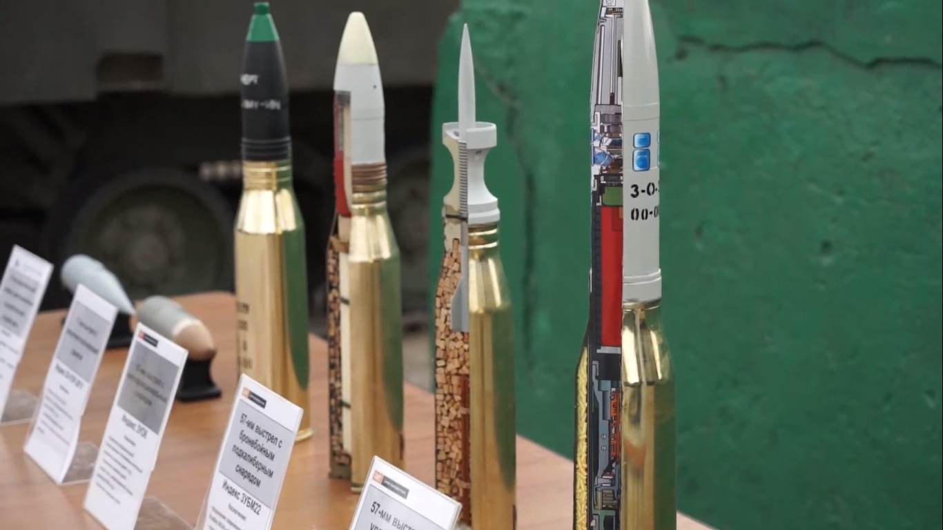

См. разрезы снарядов-все один к одному, с поправкой на разное изготовление. У шведа взрыватель точно так же занимает место в носу снаряда.
Есть схема одного из вариантов нового выстрела, примерно 240мм, опять же разница со шведским ОФС не сильно большая, стенки у обоих снарядов примерно равноценные, даже конструкция одинаковая-откуда будет такая огромная разница непонятно, скорей всего что-то не так в методите, что для таких прикидок обыденно.
223
Ну да, они похожи, но у нашего, судя по изображениям, стенки толще, да и сам он короче. Ну и по сравнению со штатным снарядом нижняя часть взрывателя у МФС находится в районе отметки 18,29 (см. схему выше). Т.е. сидит он глубже.
240мм это что? общая длина снаряда? Ну, швед 309мм, штатный 261 мм.Разница очень даже нормальная такая. Что до стенок, то прикидка по изображению дала 6-7мм на них. В итоге, выходит, что нам нужна полость диаметром 43-45мм и длиной 160-170мм, ну или объемом 260см3, тогда и получим искомые 450 грамм. Словом, все в снаряд вписывается.

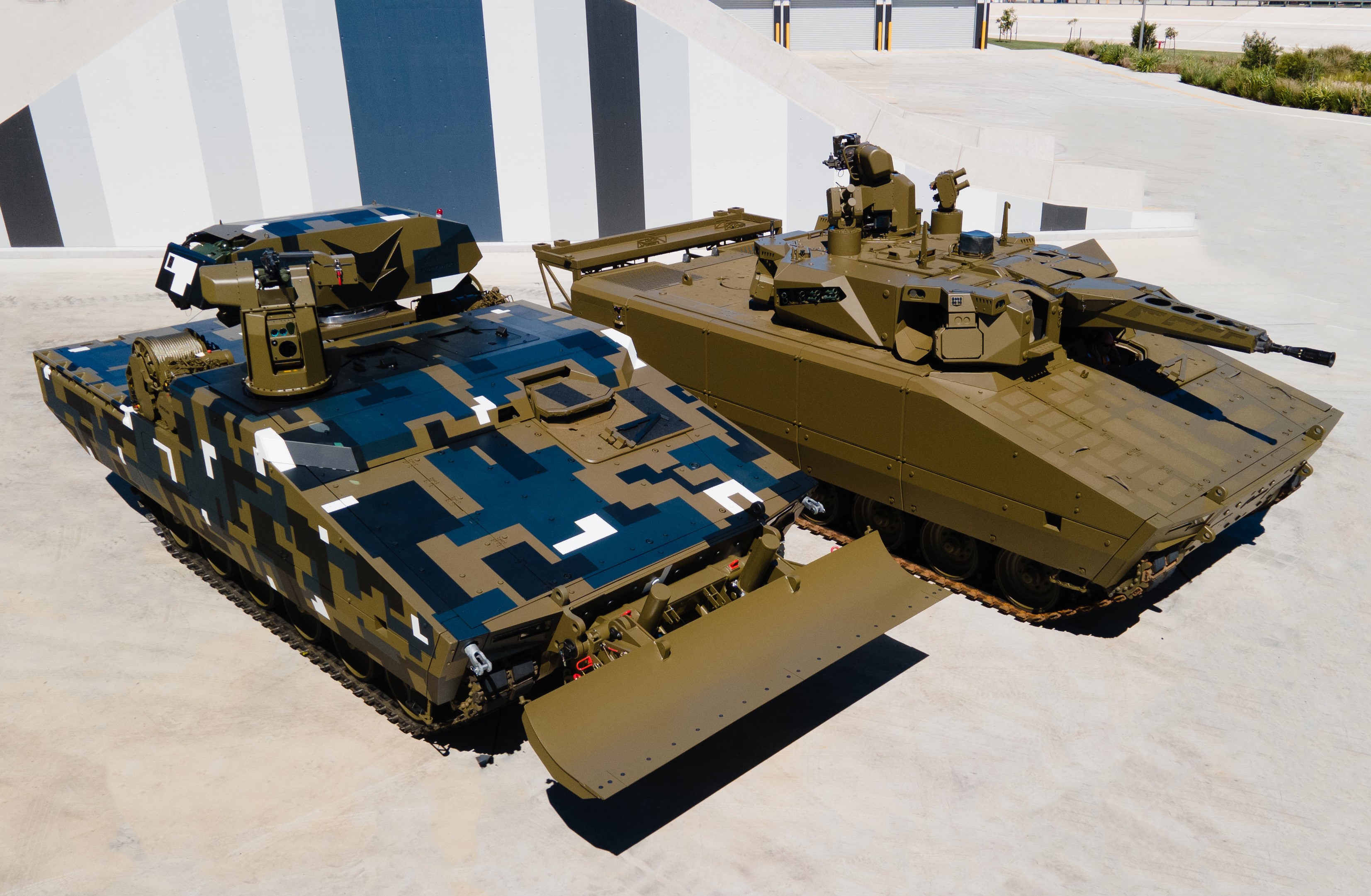

Машина инженерно ремонтной поддержки на базе Lynx
Rheinmetall will launch the new Lynx Combat Support Vehicle in Brisbane today. Flat-bed rear cargo deck, integrated 5t crane, winch, dozer blade and MSSA. Australian designed and built.
http://upforme.ru/uploads/000a/e3/16/4809/86564.jpg
https://twitter.com/DTRmag/status/14498 … HvCfpHH67w

Еще фото БРЭМ на базе Линкса
https://i.servimg.com/u/f91/14/53/38/70/0c3c9a10.jpg
https://i.imgur.com/SHorgZy.jpg
https://i.imgur.com/MRPO4yq.jpg
https://i.imgur.com/WLY9KZz.jpg
via SH

Короче, но стенки примерно теже-см. фото и схему снаряда, толще снизу, где ГПЭ нет-но так же у шведского аналога. По сравнению со шведом разницы в занятом объеме особой нет, визуально кажеться из-за разной формы носа снарядов.
Стенки не те же. Весь массив стенка снаряда+гпэ у шведа около 6-7 мм, у нашего в районе 10-11 мм, если судить по изображениям. + Длина
Общая. Для разницы в объеме под наполнитель, при таких размерах, под 3 раза-разницы аномальная, т.е. где-то не правильно считают.
Мы находимся в 3-хмерном пространстве). Представим для простоты, что объем ВВ в отечественном снаряде это цилиндр радиуса R и высотой Н. Утоньшением стенок снаряда увеличиваем радиус этого цилиндра 30%, за счет этого объем ВВ увеличится на 69% или в 1,69 раза. А еще теперь увеличим длину снаряда, ну и высоту цилиндра ВВ раза так в 1,5. Итого общий объем после всех манипуляций  вырастет уже в 2,5 раза.
У ЛШО так же: стенки тоньше, длина больше, итого при той же массе,(емнип, 2,6 кг снаряд) чуть не 600 г ВВ. Как видим, ничего фантастического нет.
