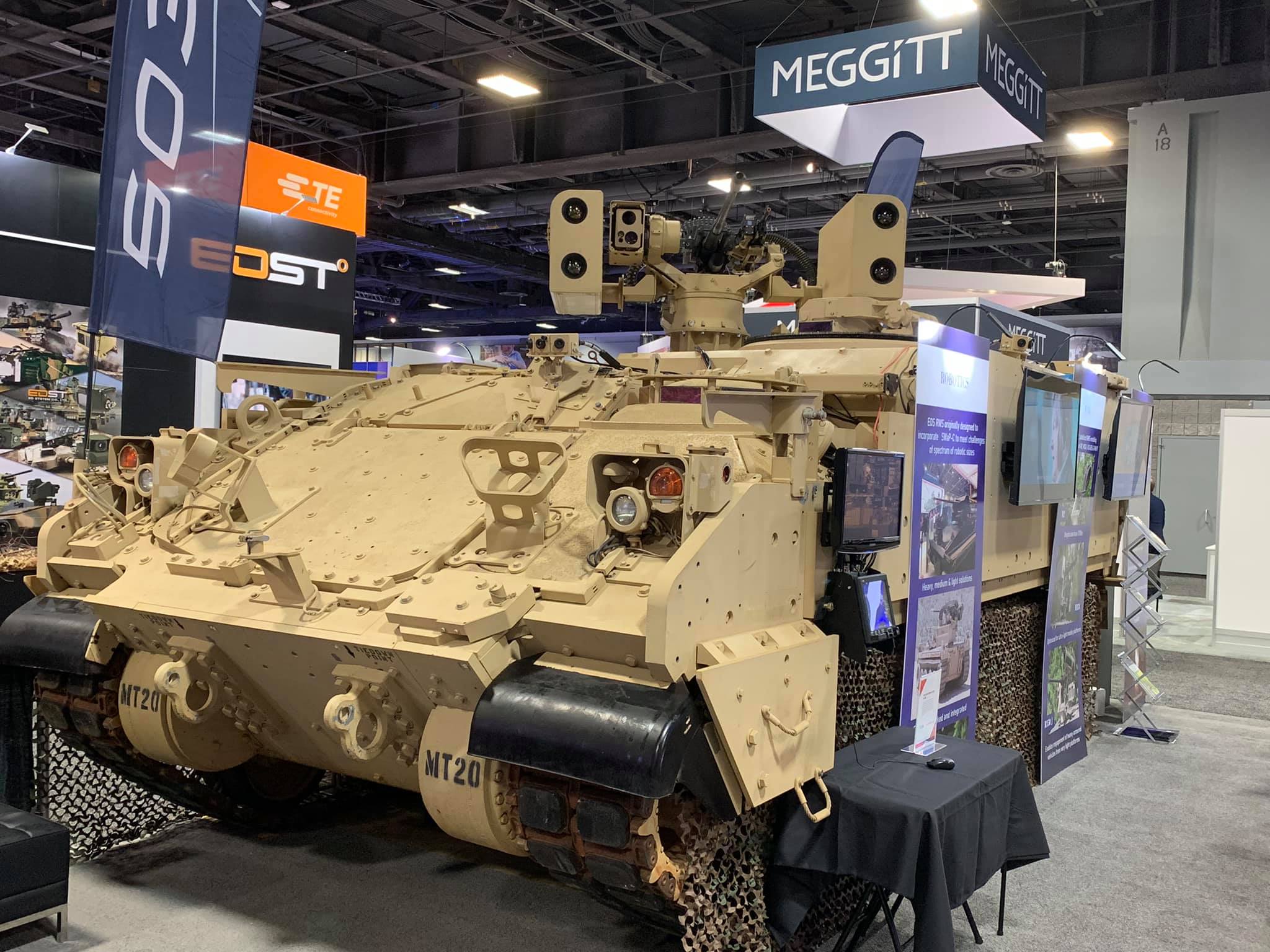

AMPV  4 Джавелинами и 30 мм дыроколом.
http://upforme.ru/uploads/000a/e3/16/38/t595814.jpg
197
Странная модернизация-решили М901 вспомнить что ли ;)
198
