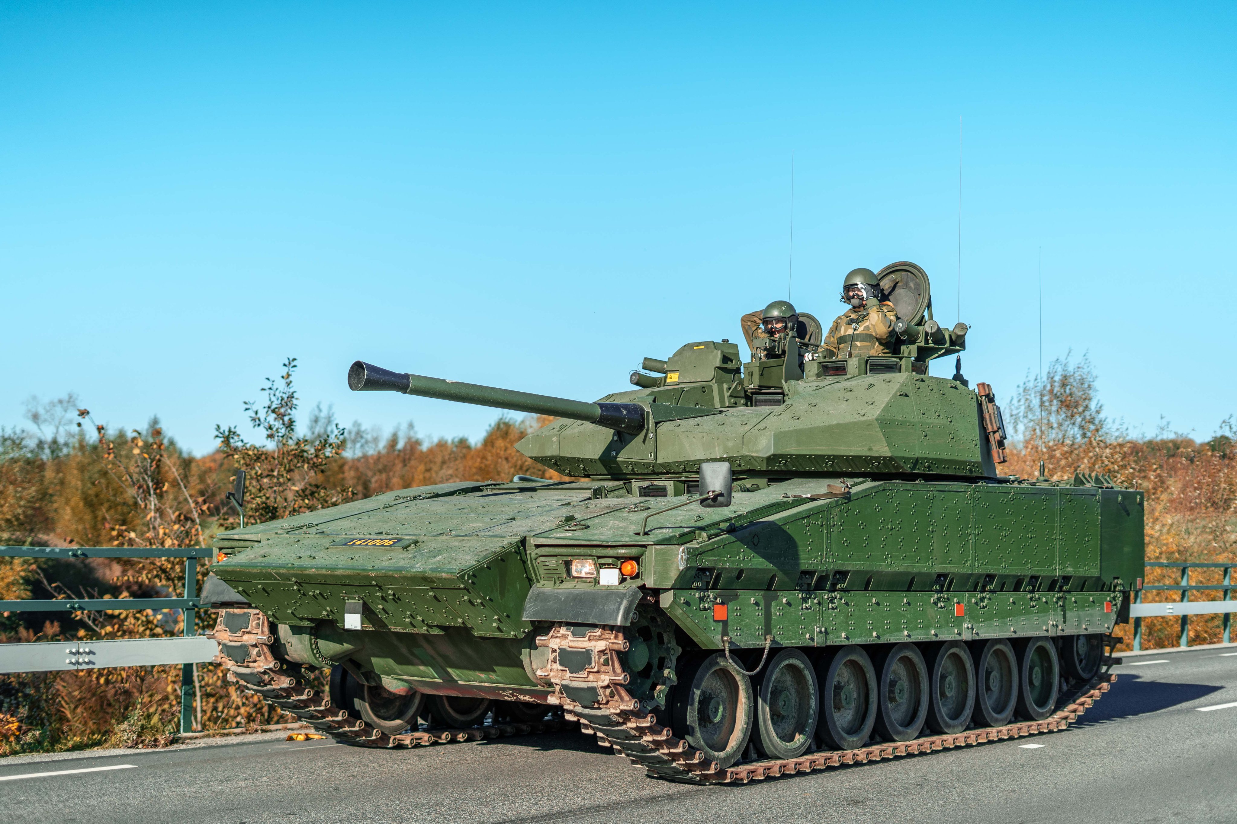

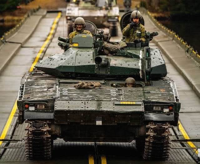

Eldledningspansarbandvagn 90C (на базе CV90-40C), передовая машина наблюдения для коректировки артиллерийского огня.
Epbv 90 как обычно оснащаются ложным стволом пушки, который можно увидеть на снимках.

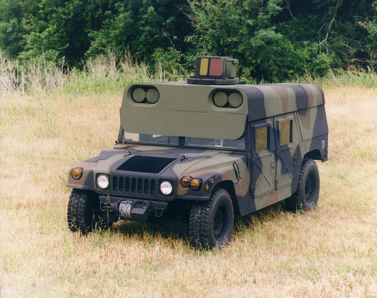

Как правильно разместить большие ракеты на маленькой платформе  8-)
http://forumupload.ru/uploads/000a/e3/16/183/t376731.jpg
479
В чем смысл монтажа пусковой установки на пассажирский салон?
480
они очень длинные)
