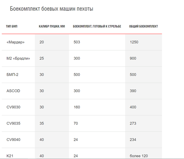

C 2 км я очень сомневаюсь что БМП 3 в лоб пробьет 30 мм или основная их 25мм пушка бмп 3 еще во время разработке держала (80 годы) 30мм
  А замена на 35-50мм
Тенденция к возрастанию калибра основного вооружения БМП, чётко прослеживаемая в последнее время, отнюдь не является бесспорной. Оказывается, что увеличение калибра далеко не всегда даёт реальный рост огневой мощи. Магия маркетинговых расчётов и результатов полигонных испытаний часто не имеет ничего общего с суровой реальностью. Дело в том, что солдаты далеко не всегда ведут бой в строгом соответствии с замыслами разработчиков оружия. В хаосе боя нередко стреляют без точного определения дальности до цели, очередями более длинными, чем требуется теоретически для решения огневой задачи. Часто стрельба ведётся по неточно опознанным целям — так сказать, на всякий случай. В итоге прогнозируемый расход боеприпасов для поражения цели никоим образом не соответствует реальному. И если общий боезапас можно увеличить, взяв внутрь БМП некоторое количество «сверхштатных» боеприпасов, то резкое уменьшение боекомплекта, готового к стрельбе, представляется серьёзной проблемой.
Активно рекламируемые снаряды с программируемыми взрывателями также не панацея. Во-первых, они существенно дороже обычных. Во-вторых, из-за неминуемых ошибок системы управления огнём и программатора взрывателей стрельбу такими снарядами всё равно приходится вести очередями (хотя бы по 3-5 выстрелов). В-третьих, эффективность их применения обуславливается точно выбранными временем и высотой подрыва над целью. Эти расчёты требуют применения «продвинутой» системы управления огнём с лазерным дальномером и метеодатчиками, принципиально не отличающейся от СУО современных танков и весьма дорогой (её стоимость может составлять 30-40% стоимости БМП).
На иллюзорную эффективность большего калибра обратили внимание американцы, рассматривая варианты модернизации БМП М2 «Брэдли». Они обстоятельно подошли к этому вопросу, испытав все вышеуказанные системы как на стендах, так и на боевых машинах. Обязательным условием являлось сохранение существующей башни «Брэдли». Оказалось, что вместо 300 готовых к стрельбе 25-мм снарядов в башне можно поместить лишь 93 50-мм снаряда Supershort или 40-мм СТАI. Лучше выглядела установка пушки под 40-мм снаряды Super 40, позволявшая поместить 180 снарядов. Немногим уступала ей установка 35-мм пушки KDA.
По итогам сравнительных испытаний оказалось, что пушки калибров 35 мм, 40 мм СТАI и 50 мм Supershort при установке на БМП М2 вдвое уступают по эффективности штатной 25-мм пушке М242 и традиционной 30-мм пушке. Лучше выглядела пушка под снаряды Super 40, но лишь благодаря сравнительно большому боекомплекту. Вывод был однозначен: замена 25-мм пушки на орудие большего калибра при сохранении штатной башни «Брэдли» лишена смысла. В настоящее время американские военные склоняются к пушке ХМ813 (30-мм «Бушмастер») в необитаемой башне «Конгсберг» МСТ-30. Такой вариант вооружения уже применяется на части БТР «Страйкер», но это считается лишь временным решением: в качестве основного варианта для перспективной американской БМП сейчас рассматривается 50-мм пушка под боеприпасы Supershort.
как видите не кто не собирается  на старые бмп ставить пушки нового калибра

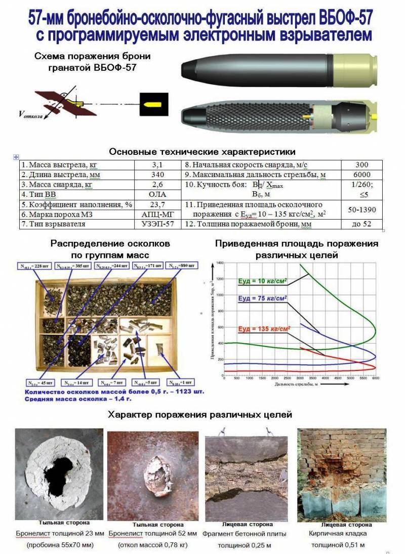

У вас наверно уже есть тактико-технические данные орудия 57мм в модуле эпохи скорость  снаряда например ! Интересно скажите (Объяснения типа короткий ствол и тд не считаются !) Нужны конкретные цифры
Появление пушки гранатомета по моему появилась после исследований в 1990 году для борьбы с танкоопасными целями .Там испытывали  воздействия разных комбинаций вооружения бмп были точно гром . 30мм .45 мм .57 мм .Тройчатка от БМП 3 может и другие не помню(Ссылку на статью выкладывали форуме может кто перезаложит я не нашел)    . Победителям ВЫШЛА пушка 30мм и 40 мм гранатомет- вмести (если гром 1 то победитель больше 2 по моему 2.3-2.6)
Остальные меньше 2 .БМП 3 помому -1.8 .    45мм и и 57мм  еще меньше .Есть есть ссылка статьи на  форуме. Поэтому совместили  пушку и гранатомет .

Кому на хрен нужен высокий уровень бронепробития если у Эпохи 4 тяжелых и 8 легких ПТ ракет готовых к применению. Ваш воздушный подрыв орудия высокой баллистики просто пукалка по сравнению с этим
https://upforme.ru/uploads/000a/e3/16/3951/t211365.jpg
По факту это высокоточное пехотное орудие с правильной траекторией для поражения живой силы противника. Орудие точное. Вермахт не даст соврать.
Отредактировано Механический кот (2022-01-04 18:56:27)
