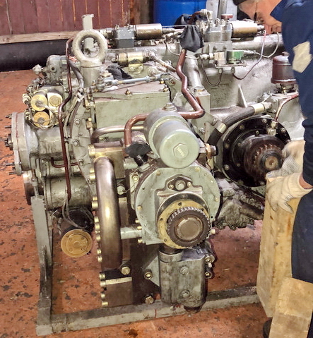

На фотке видимо установочный образец для отладки привода, судя по масленному фильтру и картеру.
Думаю, что корпус фильтра не добавляет ясности, т.к. он типовой. Такой же корпус есть в ГОП МП мытищенских шасси типа ГМ
https://upforme.ru/uploads/000a/e3/16/5036/t704822.jpg
и в гидроприводе гидравлики кранов.
caferacer написал(а):
Конструктивно можно выделить две схемы ГОМТ, центральную и бортовую. Бортовая представляет собой две БКП  (Харьков)
И я подумал, что два обсуждаемых блока должны были присоединяться к форсированному  дизелю типа 6ТД как БКП. Т.е.  мощность одного привода 600 кВт для танка мала, но если их два (каждый АЮИЖ.303379.001 вращает свою гусеницу, как БКП), то они будут соответствовать мощности двигателя перспективного ОБТ, которая должна был быть ок. 1100 кВт

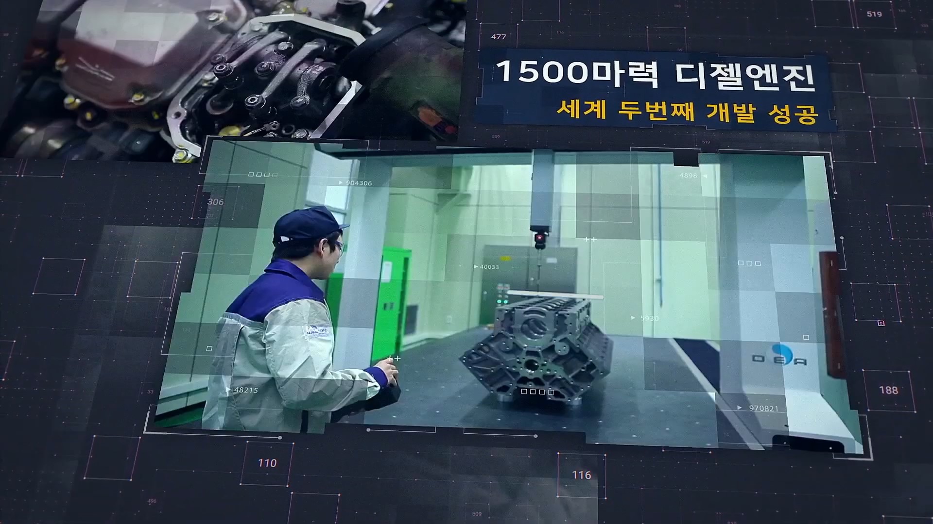

Производству дизельных двигателей ЧТЗ исполняется 80 лет
https://minprom.gov74.ru/files/news_mediafiles/DSC_7223.jpg
Блок-картер дизеля 2В-06-3В и мостовая координатно-измерительная машина  GLOBAL S   британской фирмы Hexagon.
Данное фото свидетельствует, что у ЧТЗ есть современное измерительное оборудование. Но наличие в кадре бумажного чертежа  заставляет сомневаться в том, что дорогостоящая машина используется по назначению.
В других публикациях показано, что размеры аналогичного (или того же самого?) блока контролирует дедушка со штангенциркулем
63

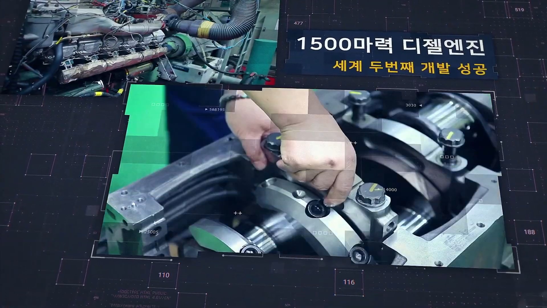

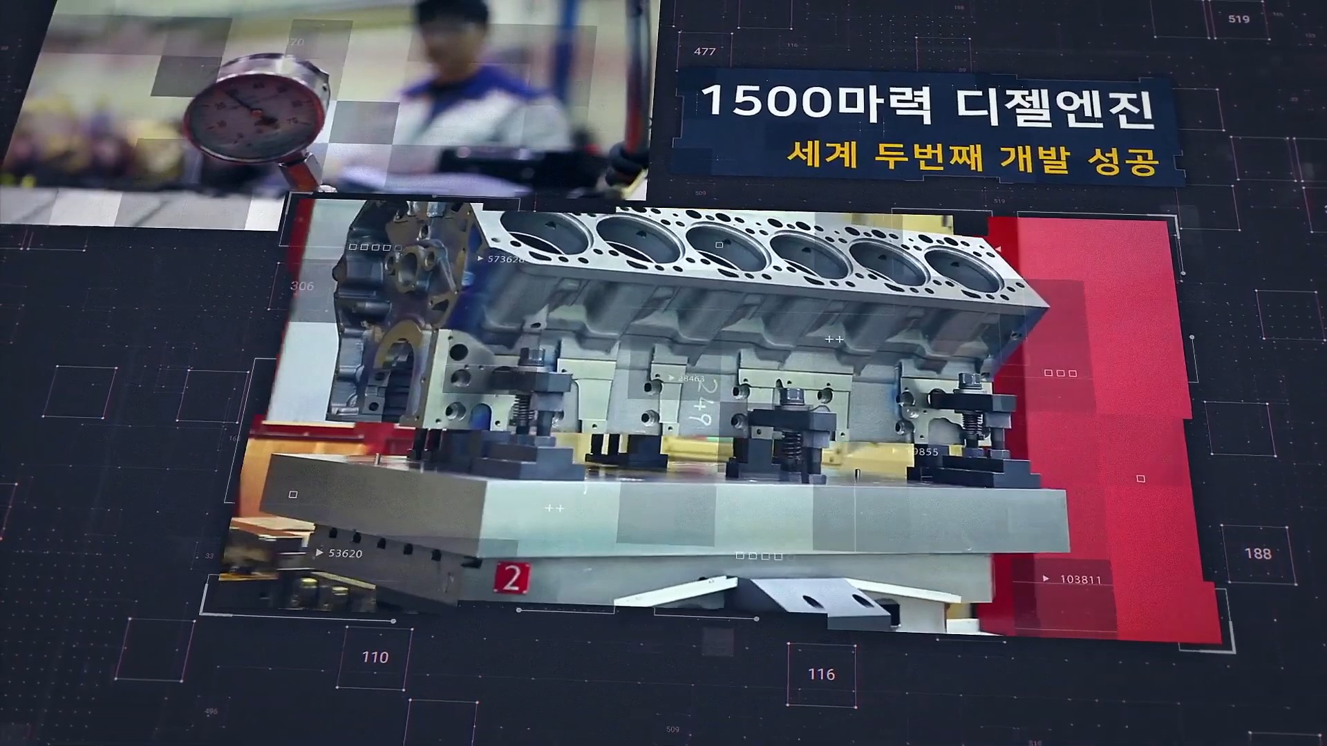

В 2021 году на форуме было показано что для контроля блок-картера корейского дизеля DV27K так же используется GLOBAL S.
http://upforme.ru/uploads/000a/e3/16/5036/t343753.jpg
http://upforme.ru/uploads/000a/e3/16/5036/t651537.jpg
http://upforme.ru/uploads/000a/e3/16/5036/t222535.jpg
На данный момент можно констатировать следующее:
- инструмент контроля геометрии у Doosan и у ЧТЗ одинаков;
- DV27K отдает 1100 кВт с 27 литров;
- Доводка 2В-12 продолжается.

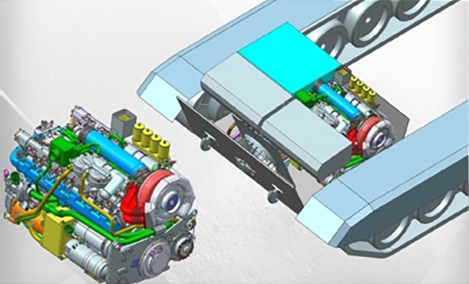

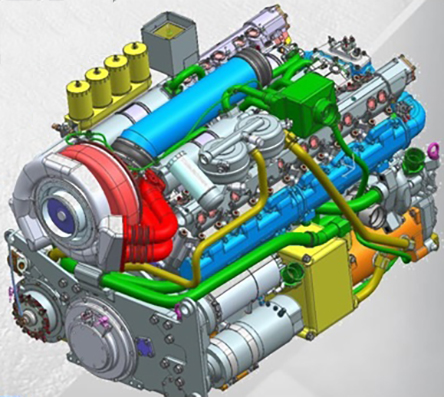

Кафедра «Двигатели внутреннего сгорания» ЮУрГУ нарисовала нечто странное
http://upforme.ru/uploads/000a/e3/16/5036/717799.jpg
http://upforme.ru/uploads/000a/e3/16/5036/11822.jpg

какой-то новый вариант в-92?
66
Нет. V-образный 15ЧН15/16.12ЧН15/16
Отредактировано n0rm (2025-07-19 12:00:10)
67
15ЧН?
68
15ЧН?
12ЧН. Опечатка.
69
n0rm написал(а):
12ЧН. Опечатка.
причем корма на графике какая-то 72-образная. Это не тот ли, про который в 2023 писали?
