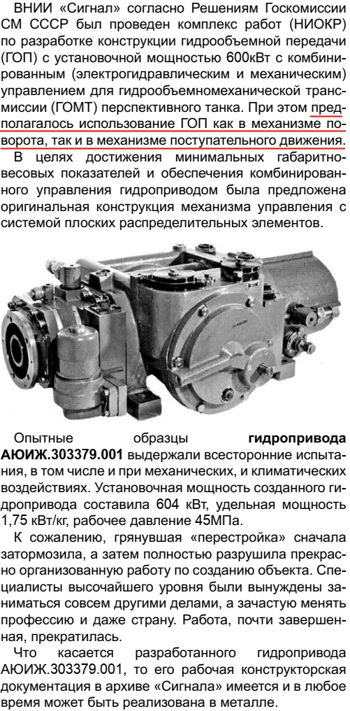

paralay.iboards  написал(а):
Могу предположить, что это гидравлическая часть.
  А я думаю, что на в статье «Сигнала» изображен один из двух симметричных гидрообъемно – механических блоков, присоединявшихся к муфтам отбора мощности 6ТД-3/2 так же как БКП.

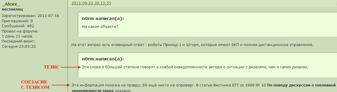

n0rm написал(а):
На каком объекте?
На этот вопрос есть очевидный ответ - роботы Проход-1 и Штурм, которые имеют БКП и полное дистанционное управление.
n0rm написал(а):
Эти слова в бОльшей степени говорят о слабой осведомленности автора о ситуации с дизелями, чем о самих дизелях.

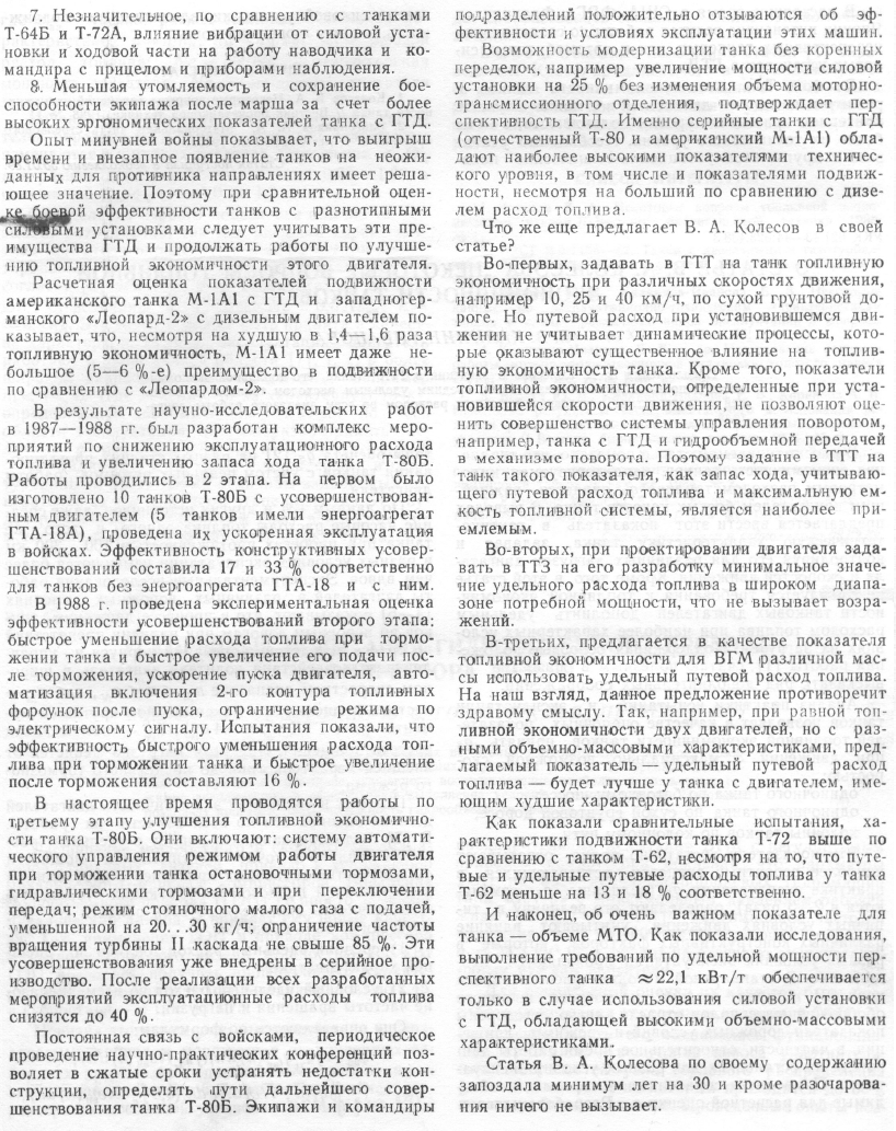

Эта информация похожа на правду. Её ещё никто не опроверг. В статье Вестника БТТ за 1989 № 10 По поводу дискуссии о топливной экономичности танка указано:
http://upforme.ru/uploads/000a/e3/16/606/t433337.jpg
Что косвенно подтверждает, что пригодного для серии дизеля типа 6ТД мощностью 1103 кВт тогда не было. В статье Вестника БТТ за 1984 №4, в которой приводится пример некой машины с удельной мощностью 22кВт/т, указано, что пример взят из автореферата 1978 г. За год до этого официально начали разрабатывать 6ТД-2, ни 6ТД-3 мощностью 1103 кВт, ни 477 тогда быть не могло. 6ТД-3 в 1984 г. был только в проекте. Даже спустя десятилетия его характеристики непостоянны, мощность заявляется то 993, то 1029, то 1103, то опять 1029 кВт.
Отредактировано _Alexx_ (2021-09-22 20:35:32)

_Alexx_ написал(а):
Да, то, что неизвестный человек с параллельного форума слаб в дизелях действительно похоже на правду и это еще никто не опроверг.  :longtongue:

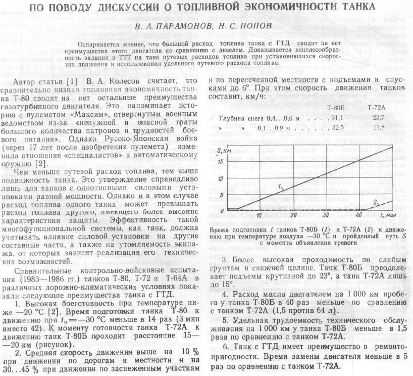

39

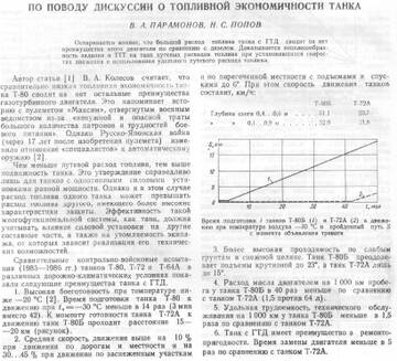

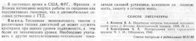

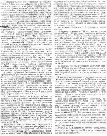

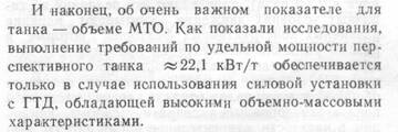

Отрыв этого фрагмента от основного текста статьи препятствует созданию целостного представления о видении перспективы танкостроителями 80-х. В связи с этим целесообразно вынести на форум всю статью.
http://upforme.ru/uploads/000a/e3/16/5036/t606624.jpg
http://upforme.ru/uploads/000a/e3/16/5036/t980470.jpg
http://upforme.ru/uploads/000a/e3/16/5036/t880499.jpg
первоистоник
Прежде всего, будет видно, что она написана членом.
  Статья прямо подтверждает, что ее высокопоставленный автор со всей пролетарской ненавистью защищает газотурбинное направление, которое считает своей частной собственностью было источником его благополучия.
Изучение текста ведет к заключению, что статья Н.С. Попова и В.А. Парамонова «По поводу дискуссии о топливной экономичности танка» не касается 6ТД. Для наших рассуждений она ценна, прежде всего, новым упоминанием показателя 22кВт/т  как удельной мощности перспективного танка.

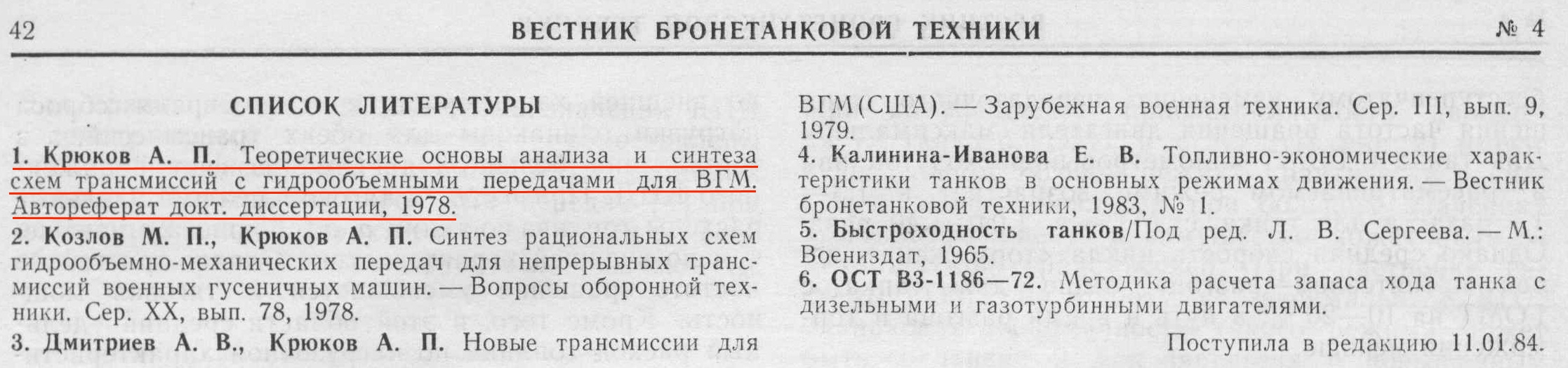

По видимому, Вы подразумеваете изданный в 1978 году автореферат докторской диссертации А.П. Крюкова «Теоретические основы анализа и синтеза схем трансмиссий с гидрообъемными передачами для ВГМ», который указан в п.1 списка литературы к статье  «Оценка топливной экономичности танка с гидрообъемно-механической трансмиссией и системой автоматического управления».
http://upforme.ru/uploads/000a/e3/16/5036/t781780.jpg
Если данное предположение верно, то прошу сообщить о путях доступа к указанному Вами автореферату.
Ув. _Alexx_, мы рискуем ввести в заблуждение сами себя. Дело в том, что принятого на вооружение 477 нет и сейчас. Но мы общими усилиями стараемся представить облик этой загадочной машины. По моему скромному мнению, для решения нашей общей задачи полезно понять воззрение танкостроитей на машину будущего. Этому должен способствовать поиск в специальной литературе информации о том, что в 80-е годы считалось перспективным. Как видим, головной НИИ отрасли называл перспективным и двухтактный дизель мощностью 1100 кВт. Появился ли такой агрегат в металле или нет – отдельный вопрос. Но тот же ВБТТ своими публикациями о ГОП турбонаддува двухтактного дизеля свидетельствует, что работа по созданию форсированного двухтактника велась. При этом документальных заявлений об отказе от применения форсированного 6ТД на перспективном ОБТ нет. Напротив, в публикациях по ГОМТ говорится, что новая трансмиссия позволяет упростить требования к дизелю.
Отредактировано n0rm (2021-09-25 03:34:16)

Что, если вместо БКП решили внедрить вот это?
http://upforme.ru/uploads/000a/e3/16/5036/380255.jpg
Кстати, а сколько гидрообъемных передач мощностью по 600 кВт должно было быть в составе ГОМТ?
Об авторе диссертации:
http://upforme.ru/uploads/000a/e3/16/5036/t871888.jpg
ВБТТ №11 за 1989

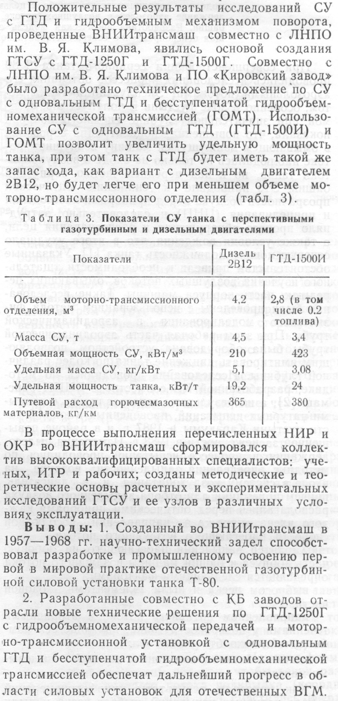

50
Одновальный ГТД-1500И с ГОМТ
http://upforme.ru/uploads/000a/e3/16/5036/t863726.jpg
Из статьи «Разработка танковой газотурбинной силовой установки», опубликованной в ВБТТ №8 за 1989 г.

60
caferacer написал(а):
"Сигнал". Изделия установочных мощностей до 300кВт. Это МП легких машин. БМП-3, БМД.
Это серийная продукция, котора хорошо известна. А мы говорим об экспериментальной ГОМТ некоего перспективного танка 80-х годов.
https://upforme.ru/uploads/000a/e3/16/5036/161946.jpg
