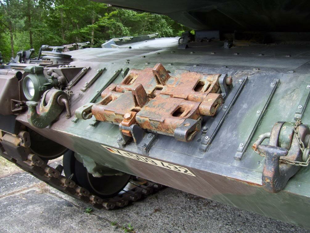

armor.kiev.ua написал(а):
Гусеницы «Арматы». Новый виток развития или деградация?
Мне больше нравятся леопардовы гусеницы, а не наши и не американские. У нас трак состоит из двух отдельных деталей, соединенных по ширине только пальцами относительно небольшого диаметра.
А немецкий трак является единой деталью, такая конструкция позволяет создать высокое мощное поперечное ребро жесткости (оно же - грунтозацеп), и при необходимости уширить трак.
http://forumupload.ru/uploads/000a/e3/16/183/t109559.jpg
3
Согласен. Но у нас такое решение тоже достаточно давно используется на БМП-3. Вот для Арматы, раз уж все равно делали новую гусеницу, вполне могли бы внедрить такое решение. Тем более, что в отечественном танкостроении оно уже применяется.

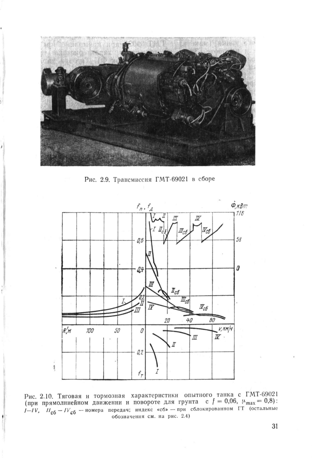

Теория и конструкция танка. Том 5 - Трансмиссии военных гусеничных машин.
http://forumupload.ru/uploads/000a/e3/16/606/t309856.jpg

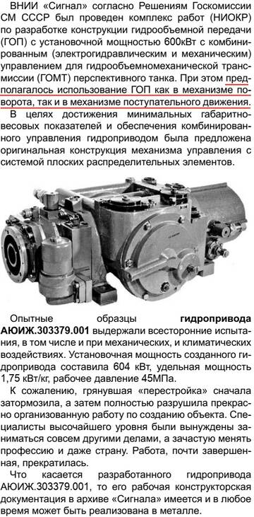

ОАО «СКБ ПА» была разработана ГОП МП с максимальной выходной мощностью до 250 кВт для перспективной средней гусеничной платформы, включающей в себя БМП, БТР, противотанковую самоходную установку и другие объекты.
При разработке ГОП МП для изделия 195 была разработана ГОП МП с выходной мощностью 300 кВт, которая прошла многочисленные испытания на полигонах ОАО «Уралвагонзавод» и Министерства обороны Российской Федерации. После проведения Государственных испытаний конструкторская документация на ГОП МП с выходной мощностью 300 кВт утверждена для серийного производства.
Технические решения, реализованные при разработке ГОП МП для изделия 195, легли в основу создания ГОП МП для универсальной гусеничной платформы. Требуемая мощность на выходном валу ГОП МП составила уже 500 кВт.
Получается, что мощность ГОП составила: 477A(?) – 604 кВт, 195 – 300 кВт, 148 – 500 кВт.

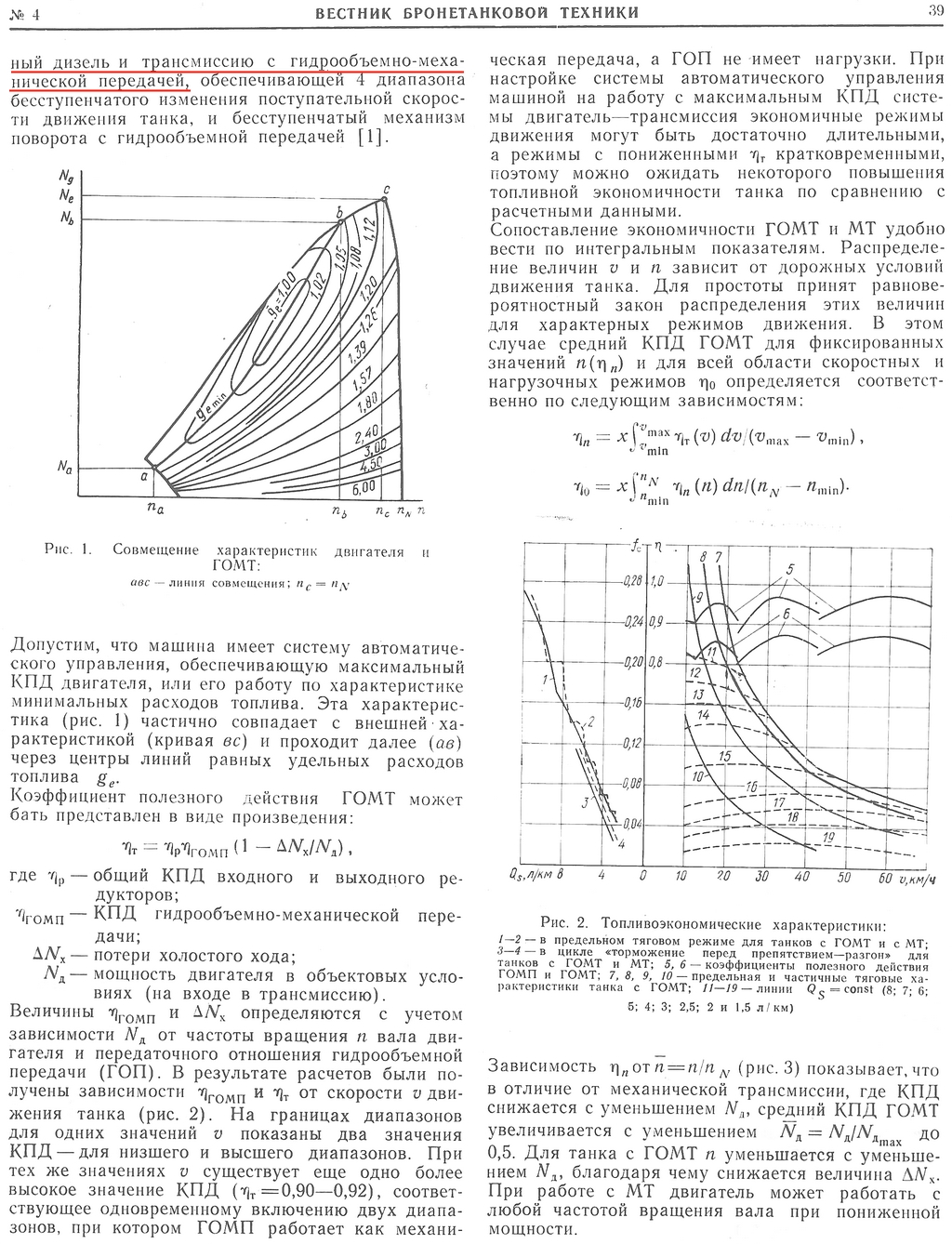

http://forumupload.ru/uploads/000a/e3/16/5036/t161946.jpg
Если сопоставить подчеркнутое красным  с тем, что говорилось на форуме об отечественных исследованиях в по ГОМТ, то получается, что для  «Молота» планировалась гидрообъено-механическая трансмиссия, обеспечивающая оптимальный режим работы двигателя. Вполне возможно, что при выборе трансмиссии перспективного танка наши разработчики ориентировались и на успех ГОМТ БМП М2.
Важно, что во времена разработки 477 ВНИИТМ отмечал перспективность ГОМТ.
http://forumupload.ru/uploads/000a/e3/16/5036/t797680.jpg

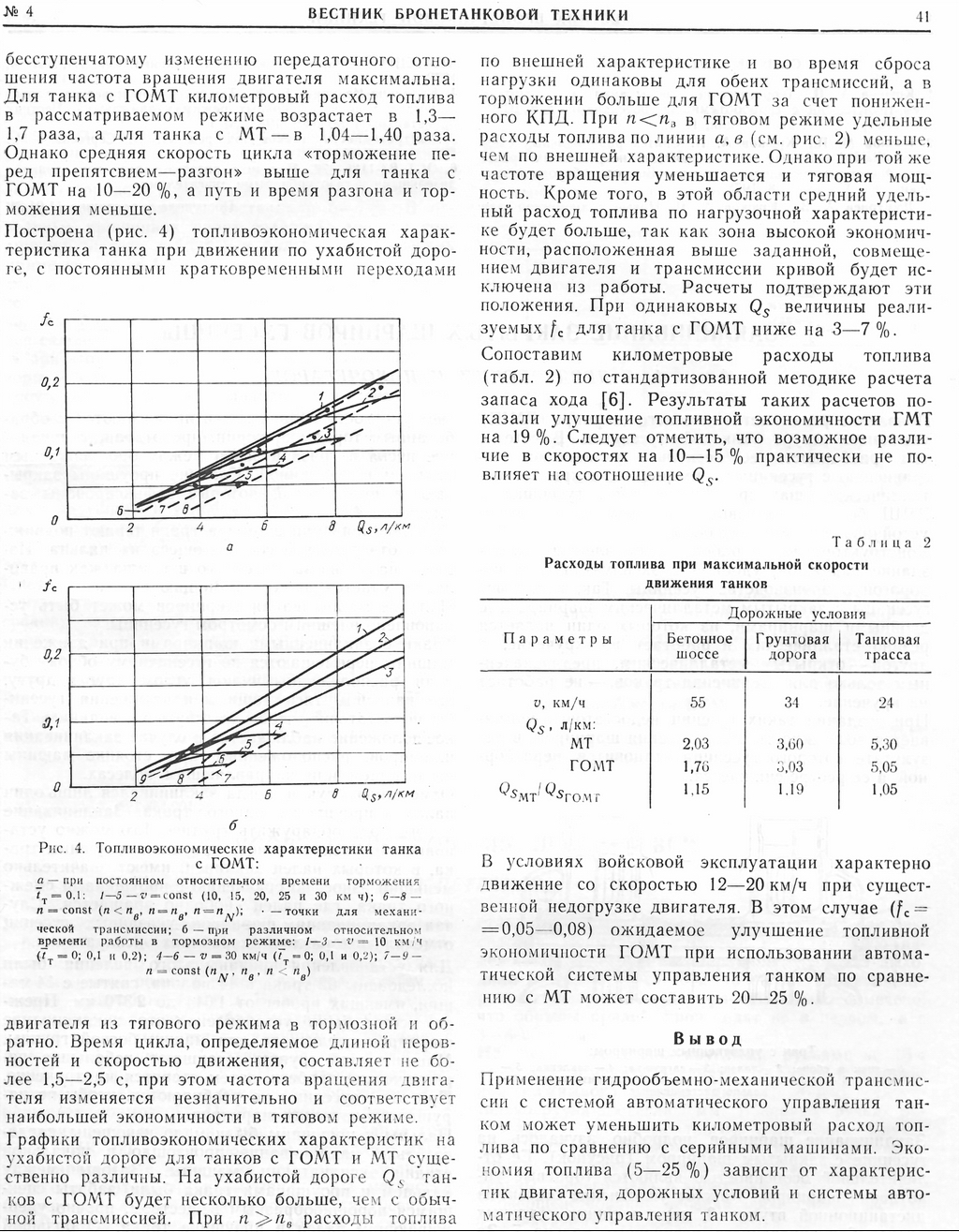

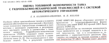

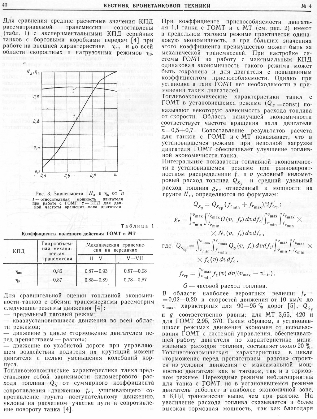

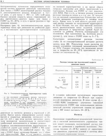

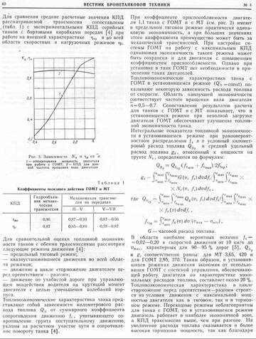

Возможно, что АЮИЖ.303379.001 завуалировано присутствует в статье «Оценка топливной экономичности танка с гидрообъемно-механической трансмиссией и системой автоматического управления», опубликованной в «Вестнике бронетанковой техники» №4 за 1984.
https://forumupload.ru/uploads/000a/e3/16/5036/t357779.png
https://forumupload.ru/uploads/000a/e3/16/5036/t922285.jpg
https://forumupload.ru/uploads/000a/e3/16/5036/t975288.jpg
https://forumupload.ru/uploads/000a/e3/16/5036/t968558.jpg
В статье фигурирует танк  с удельной мощностью 22 кВт/т и двухтактным дизелем.
22 кВт/т это приблизительно 30 л.с./т. Очевидно, что перспективный двухтактный дизель это 6ТД-3 мощностью 1500 л.с. Т.е. авторы подразумевают вариант «Молота» массой 50 т.
Танк массой 50 т с дизелем 1500 л.с. выглядит достаточной правдоподобно. При этом ГОМТ это оптимальный вариант для работы с системой автоматического управления движением.
Отредактировано n0rm (2021-09-18 01:18:13)

П.С. Ув. _Alexx_, как думаете, агрегат из найденной Вами статьи "Сигнала" это вся трансмиссия или один из ее блоков?

n0rm написал(а):
Как это сочеталось с автоматизацией управления движением?
Сейчас это сделали, тогда тоже пробовали:
Могу предположить, что это гидравлическая часть.
