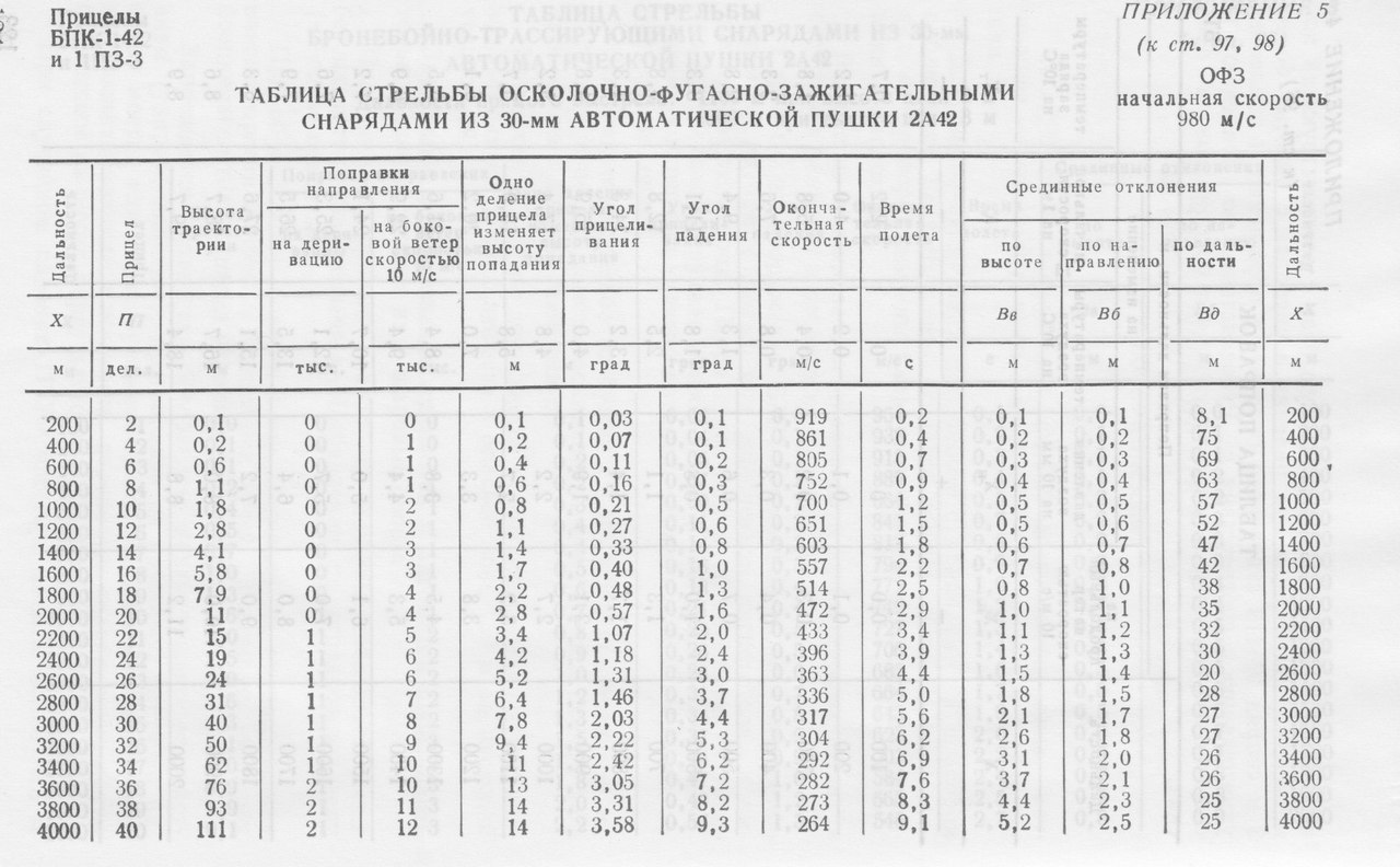

Для стрелкового оружия параметры точности в общем, известны.
Но как с этим у пушек? Понятно, что это не самый важный параметр, т.к. цели обычно крупные или групповые. Но в связи с тем, что сейчас может быть надобность в стрельбе по малоразмерным целям типа беспилотников, возникает вопрос по этому параметру. Интересны как наши 30 и 57, так и немецкие.
2

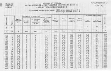

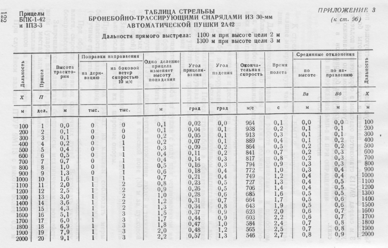

Бронебойный 30мм 2А42 на 1000м Вб=Вв=0.4м, на 1700м Вб=0.7, Вв=0.6м
3
Таблицы стрельб из 2А42
http://upforme.ru/uploads/000a/e3/16/4457/t734262.jpg
http://upforme.ru/uploads/000a/e3/16/4457/t835477.jpg

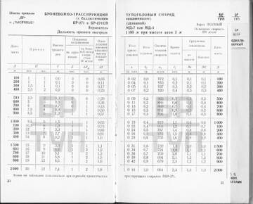

4

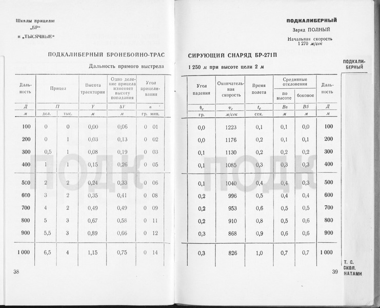

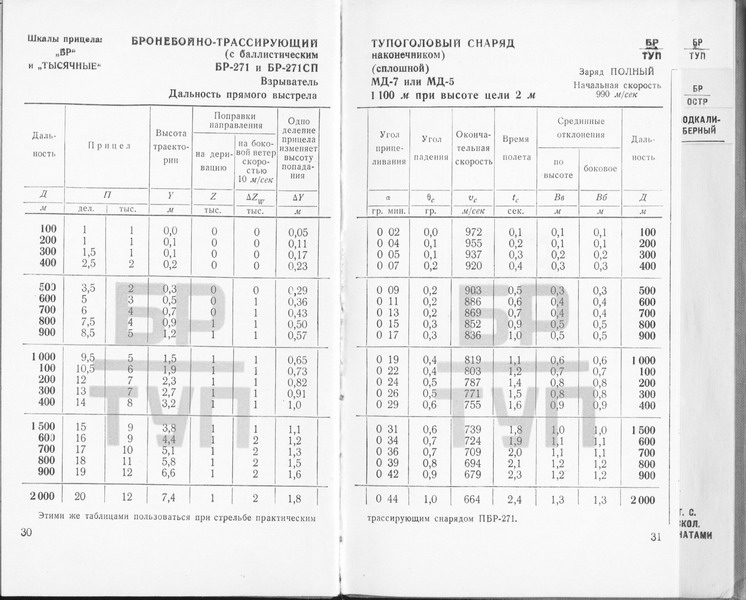

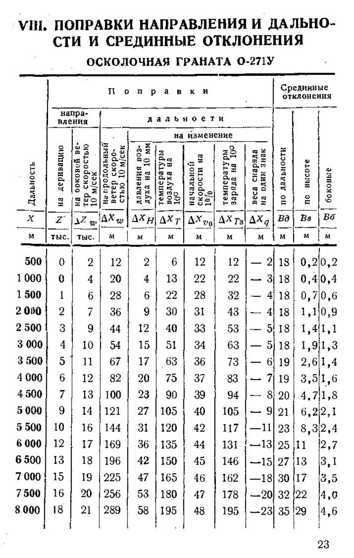

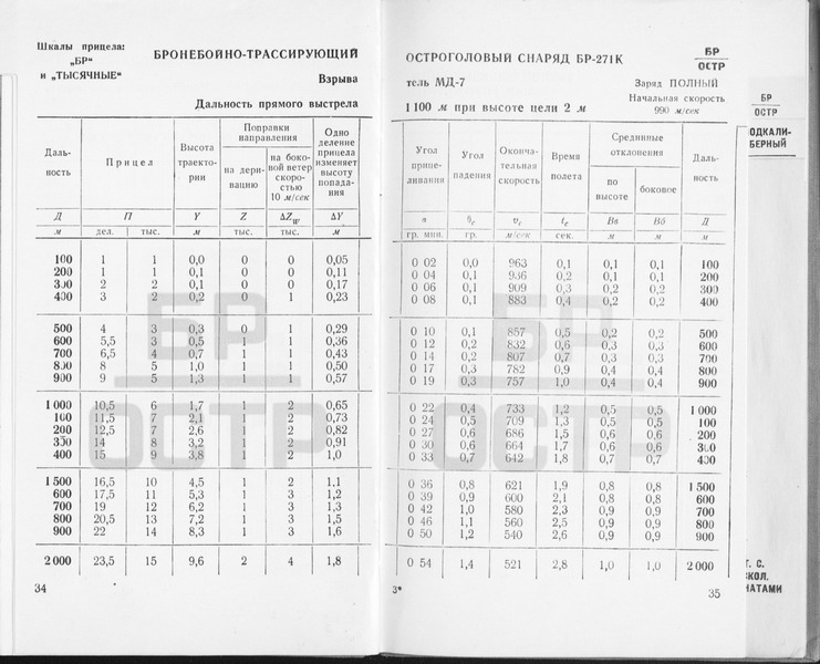

ну, не С-60 конечно, но Зис-2, думаю, тоже пойдет)
http://upforme.ru/uploads/000a/e3/16/4903/t202854.jpg
http://upforme.ru/uploads/000a/e3/16/4903/t793082.jpg
http://upforme.ru/uploads/000a/e3/16/4903/t841730.jpg
http://upforme.ru/uploads/000a/e3/16/4903/t398287.jpg
