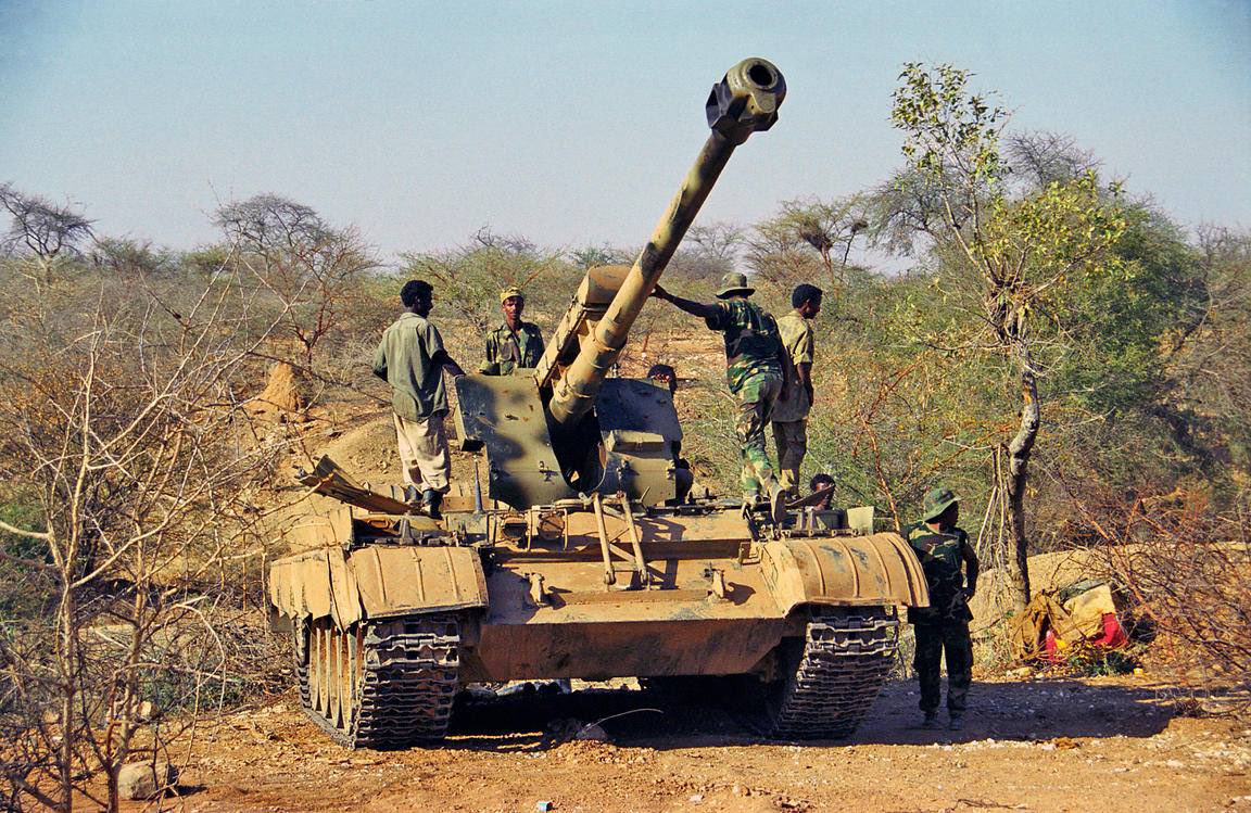

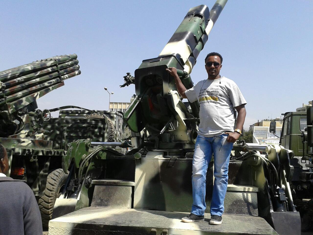

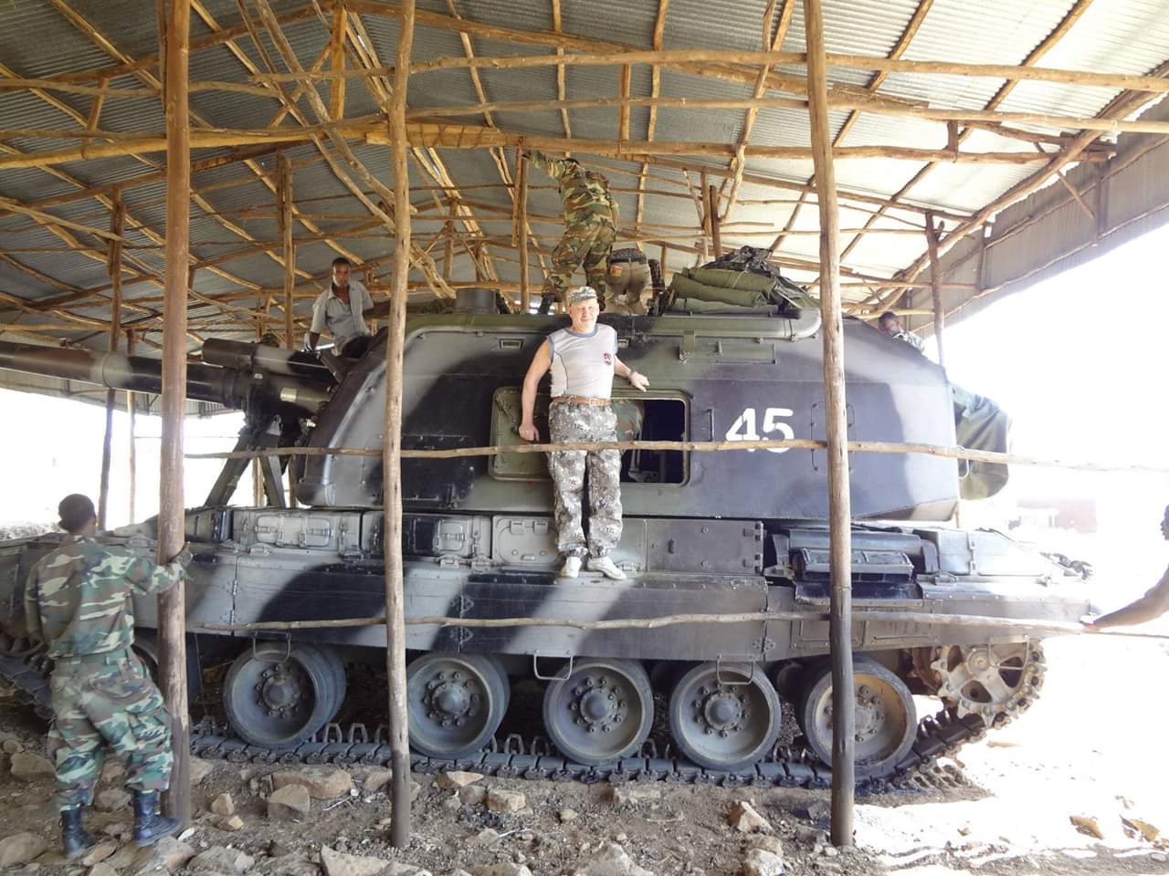

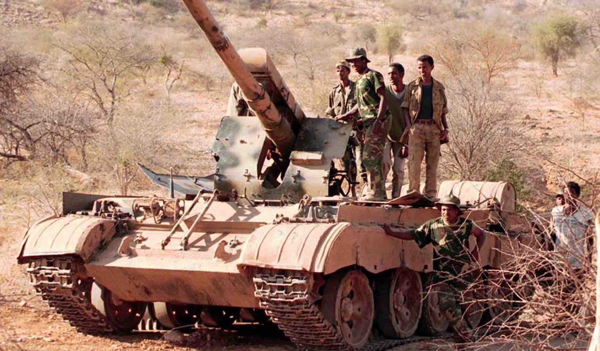

Франсуа Бертран написал(а):
Эфиопия
Мне кажется, или на втором и на третьем снимке (гаубица на шасси Type-69) левые по курсу гусеницы установленны задом на перед.

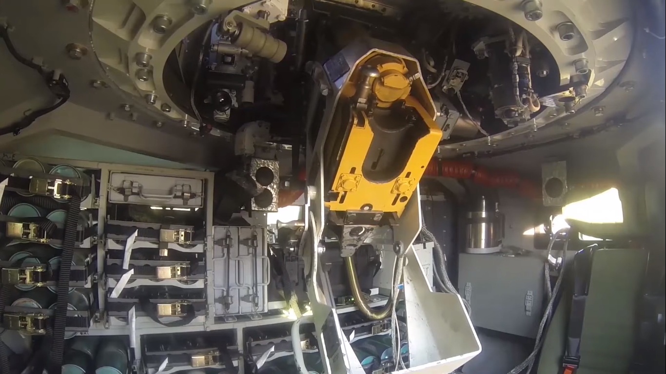

Углы вертикального наведния:45-85 градусов. Хмм, что-то недоговаривают, т.к. тут на 0:55 говорят, что можно и прямой наводкой стрелять.
266
Правы оба™ :D
С одной стороны стрелять прямой наводкой может, но с учетом размеров башни, надо откатывать на угол заряжания. Видимо 45° и есть тот угол на котором заряжеться миномет спокойно.
Насчет горизонтальной наводки пишут уже что от платформы зависит, что снова верно, на базе Тайфуненка-ВДВ +/- 35°
