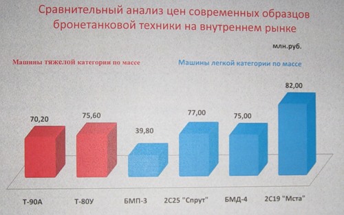

Цены САУ и тренажеров для них, 2008 г., из статьи "Анализ учебно-тренировочных средств для подготовки номеров расчета самоходных артиллерийских орудий".
Взять можно здесь или здесь (после регистрации).
https://i.imgur.com/eJFafMSh.jpg

К 2011 цена 2С19 новой просела на 13млн. рублей. Хотя могли и скоректировать ввиду востановления производства.
http://upforme.ru/uploads/000a/e3/16/369/37925.jpg
Цены на 2С1 и 2С3 не очень отличаються, даже не смотря что взяты или по неким расчетам или с пересчета еще советских расценок, интересный момент.
Отредактировано Blitz. (2021-03-18 22:11:00)
139
Это балансовая стоимость б/у-шных образцов. Цены новых только растут, серийность не влияет никак, поверьте, тем более она более чем скромна для большинства образцов ВВТ.

Сколько же новая САУ стоит сегодня? 2С19М - лямов 300? А Коалиция - полмиллиарда?
Учитывая что цена на все в реальном выражении просели несмотря на инфляцию, 2С19М2 думаю стоит в районе 150-170 млн. руб.
На одну Коалицию в 2014г. заводом-изготовителем только покупных комплектующих было приобретено на 110 млн.руб., прибавьте стоимость шасси, техсредств собственного изготовления и прибыль.
144
Столько стоит машина управления для неё.
145
КШМ обычно довольно дорогие, на уровне боевых машин.

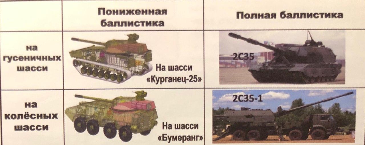

Про орудия семейства Коалиции - 2А88 (L52) и 2А89 (L39) и унификацию всей 152-мм артиллерии на основе их баллистического решения, из статьи "АО "ЗАВОД № 9" И САМОХОДНАЯ АРТИЛЛЕРИЯ. ИСТОРИЯ, НАСТОЯЩЕЕ И БУДУЩЕЕ". Взять можно здесь или здесь (после регистрации).
На стр. 99 в первом абзаце ошибка, вместо 2А89 написано 2А88.
