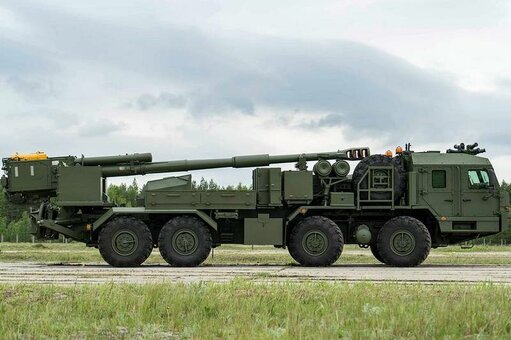

Соображение простое. 2С35 - новая артсистема с новыми боеприпасами. Заряды - несовместимые. Снаряды - непонятно, но дальнобойные - точно новые.
Так может быть совместить с чем-нибудь? Если с НАО-стандартом - получится экспортный потенциал. Если с "Гиацинтом" - рост мощности (на 3 кг тяжелее) и стандартизация с 2000+ потребителей. Если с "Мстой" - ну, тоже около 1800 выходит.
Но в любом случае это приоритет: "Коалиция" должна заменить весь зоопарк.

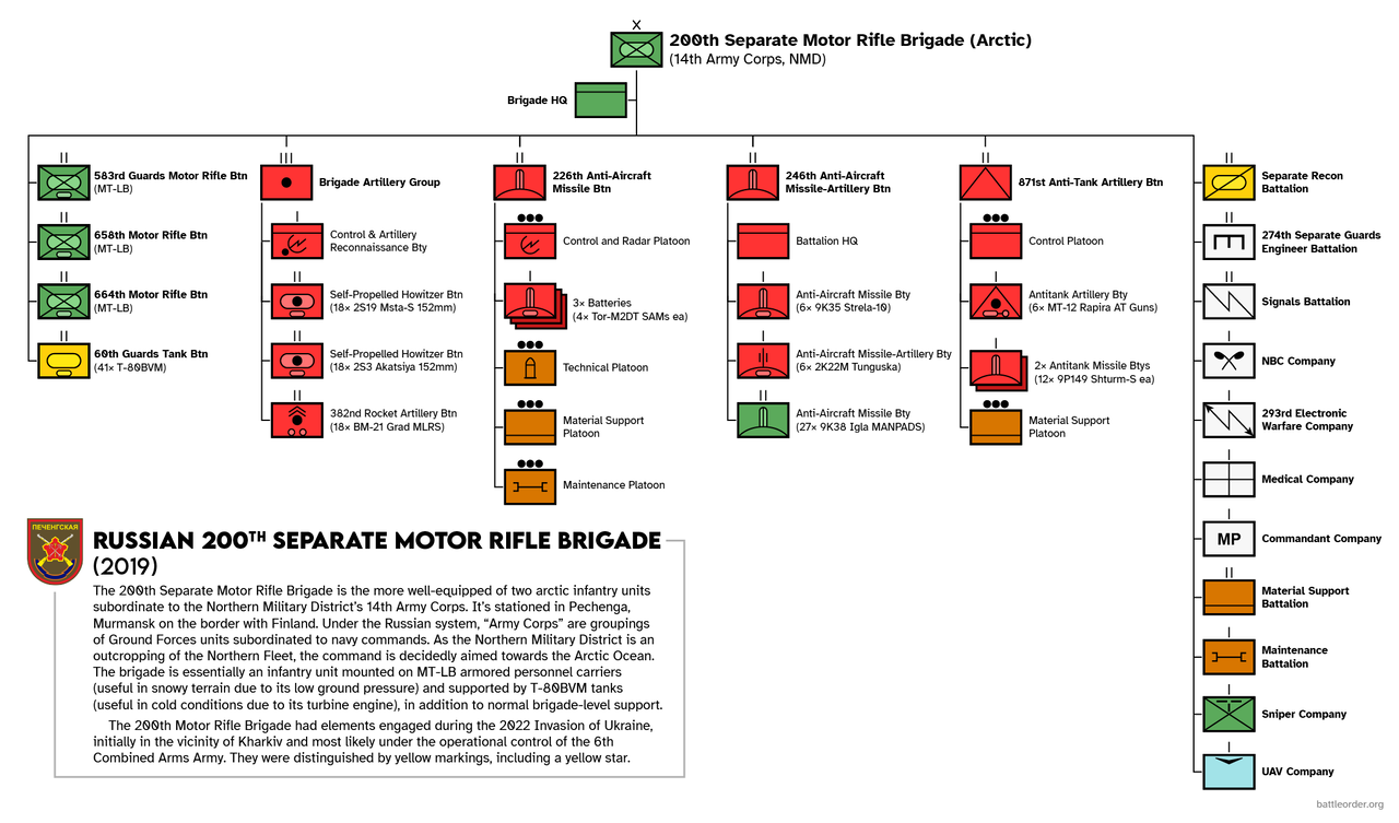

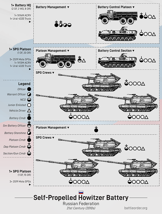

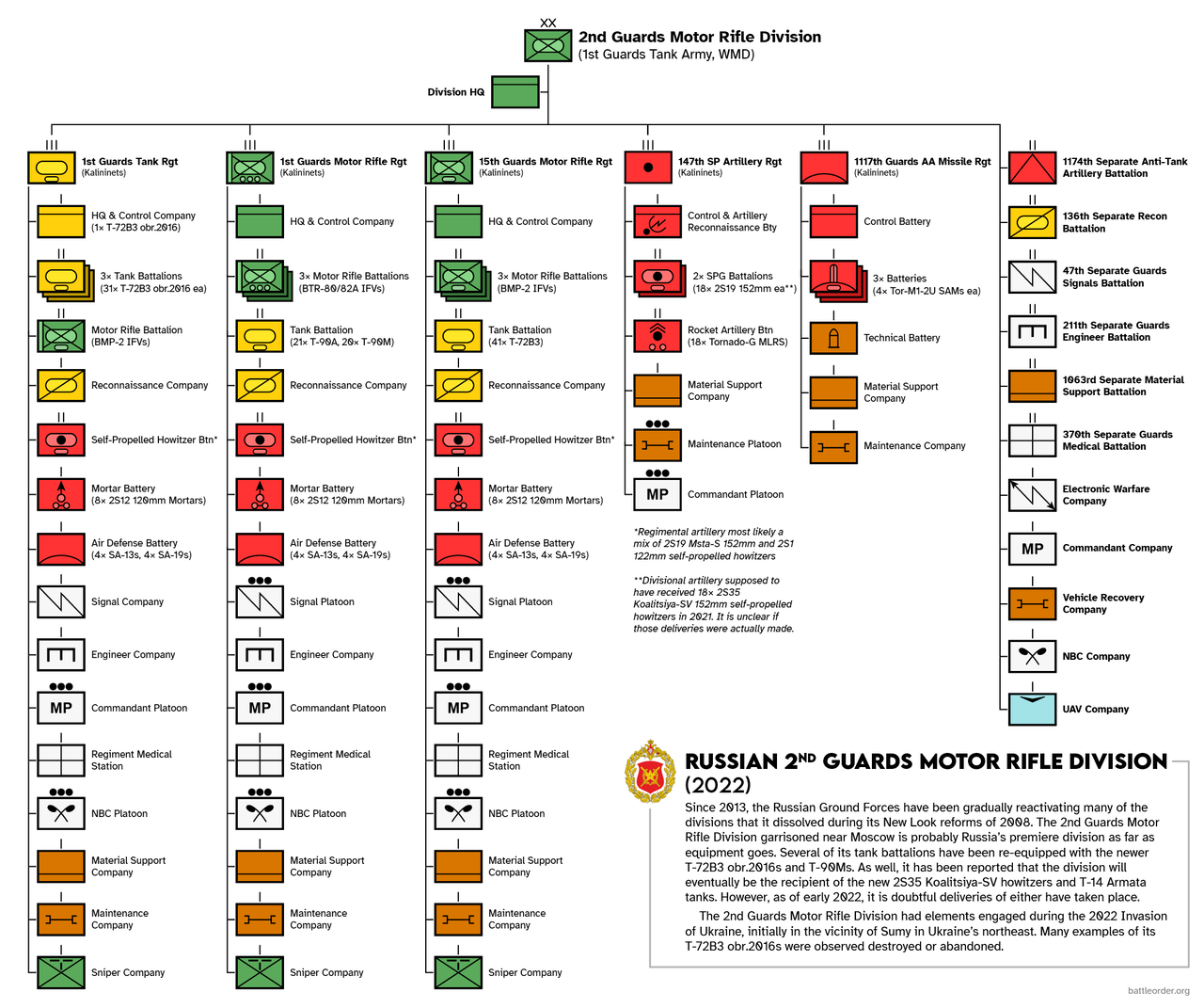

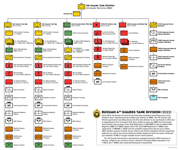

Если верить схемам :
http://forumupload.ru/uploads/000a/e3/16/4601/t860168.png штат 2022 года таманская дивизия
http://forumupload.ru/uploads/000a/e3/16/4601/t552921.png штат 2022 года 4 кантемировская
82 минометы уже вернули в батальоны поскольку батарея 120 минометов(8 штук)  в штате полка ,а не батальона.
Отредактировано PawelTu (2022-06-15 20:41:15)
462
http://forumupload.ru/uploads/000a/e3/16/4601/t33295.pngштат 2019 года арктическая бригада
http://forumupload.ru/uploads/000a/e3/16/4601/t321243.webpВзвод МСТА С

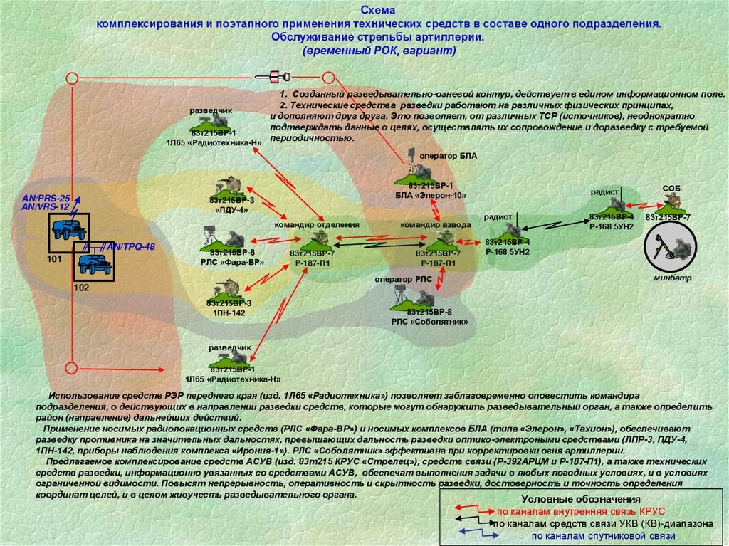

http://forumupload.ru/uploads/000a/e3/16/4601/t322087.jpg
Данное направление получило активное развитие в РВВДКУ, в частности был создан модульный учебный тренажер разведывательно-огневого комплекса, обеспечивающий решение вопросов боевого слаживания подразделений ВДВ, на основе комплексного применения средств АСУ ВДВ «Андромеда-Д», комплекса разведки, управления и связи «Стрелец».
КРУС «Стрелец» – это автоматизированное средство управления типовыми воинскими формированиями тактического звена (рота – взвод – отделение), позволяющее повысить эффективность управления отдельными военнослужащими, подразделениями и оружием при выполнении разведывательных задач в пеших и смешанных боевых порядках. В связи с этим актуальное значение приобретает вопрос проведения слаживания расчетов КРУС «Стрелец» в составе разведывательно-огневого комплекса батальонно-тактической группы.Ссылка

Почему не автомобильное шасси? Вот эти буксируемые орудия разобрать и переставить на тумбу на тягаче. Пусть гидравлика опускает и поднимают опорную плиту, а не солдаты тягают станины. А там можно будет и об автоматизации наводки подумать.
Jospf написал(а):
humanitarius написал(а):
    Понятно, зачем самоходные нонообразные десантируемым формированиям: это их единственная артиллерия, сразу и по-минометному и прямой наводкой.
    Но в чем смысл закупать нонообразных для батальонного звена общевойсковиков? Стрелять далеко - их подпирают самоходные гаубицы. Стрелять прямой наводкой - есть танк. Там миномет нужен самоходный, по типу M1064
Потому что это пушка миномет стреляет и минами и снарядами, правда своими.
Минами и миномет может. А зачем 120-мм снарядами в условиях не десанта, а общевойскового боя?

480
Типа Цезаря?
В этом году должны закончить испытания 2С43 - орудие 2А65 на шасси БАЗ-6910.
