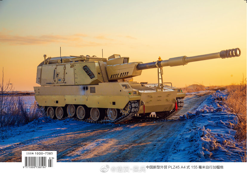

155мм САУ PZL-45A4 SPH — последняя версия экспортного PLZ45.
Скорее всего, гаубица оснащена полностью автоматической системой заряжания.
Via SDF
http://forumupload.ru/uploads/000a/e3/16/4809/490071.jpg
