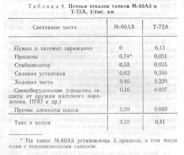

Что бы тема не застоялась -так для справочки пример  М60 vs Т72А
https://upforme.ru/uploads/000a/e3/16/1899/t519078.jpg
Из данной таблички видно, что М60 будет выходить из строя в 3,5 раза чаще, а значить кол-во потребности в ремонте будет 3,5Х против Х у Т-72.
Берем батальон -58 и советский 31- получается для батальона мы будем иметь цифры 7х против Х в СА это значит на каждый ремонт в советском танковом батальоне на Т-72А потреблено произвести  7 ремонтов в тб США. 9 ремонтников ВТО СССРх7= 63. :)
Это так еще грубо  без учета остальной техники батальона -которой в батальоне США почти 200 ед. против  45 ед. в батальоне СССР.
Тут сразу становиться понятно говорить об ущербности советской системы ТО может только дилетант.

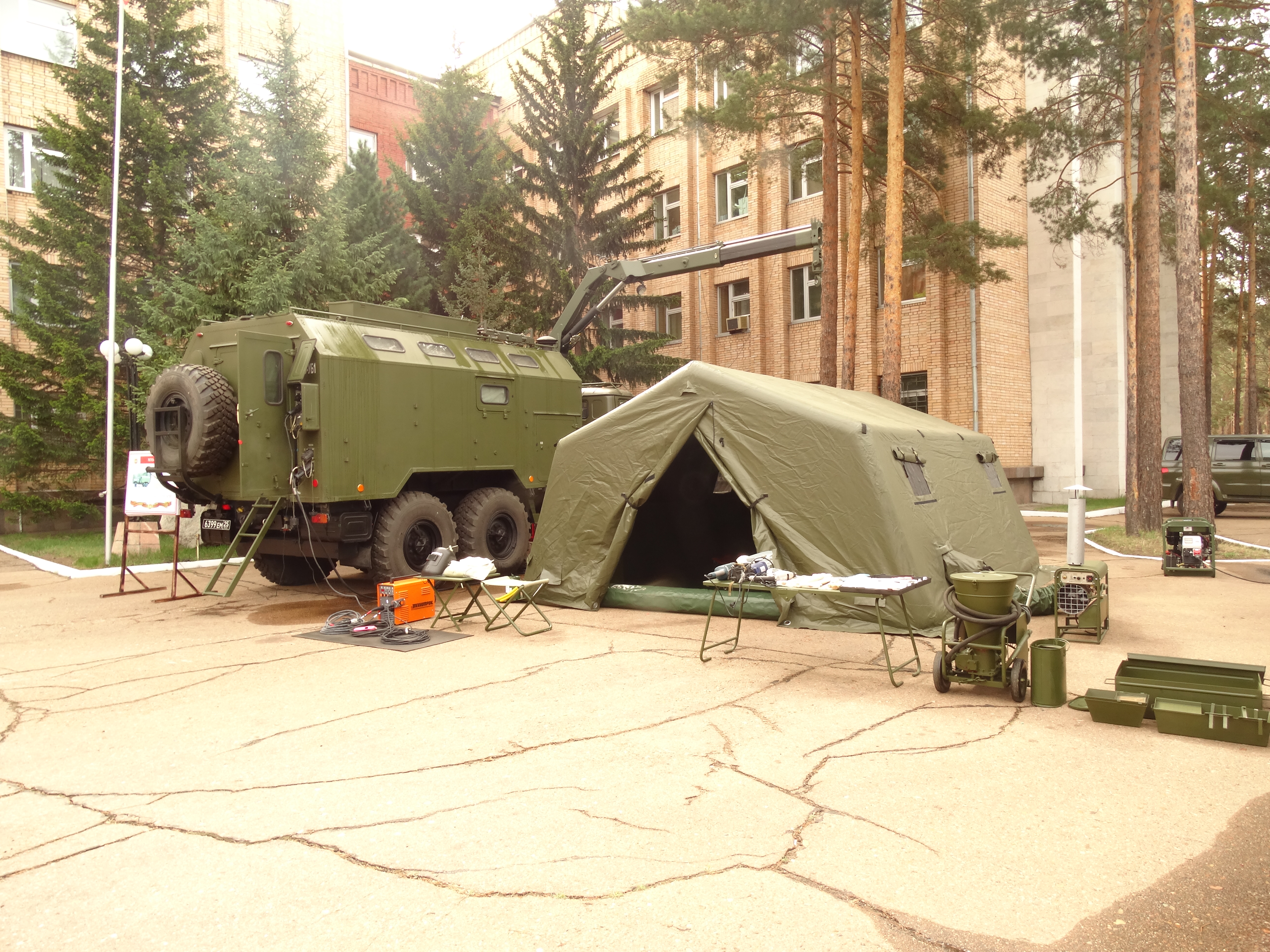

Смотря в каких условиях. Например для звена батальон - это не удобно -поскольку зачастую там мастерская может использоваться в ПРГ, практически вблизи ЛБС. ПРи развертывании кунгов создаються места не только в нем но и платке и открытом воздухе. Например МТО-УБ при развертывание создает 12 рабочих мест.
https://upforme.ru/uploads/000a/e3/16/1899/t183801.jpg
Очевидно что данный кунг входит в систему из нескольких блоков - это все можно видеть и в ВС РА. Жалко у меня не сохранились фото например развертывания ПТРАЗ или РВП - там целая серия соединенных между собой палаток -цехов.
Я видел (на фото и видео)  разработанную у   нас систему для инозаказчика -ПТРАЗА из контейнеров -надеюсь у нас тоже такие есть.
PS  а что он будет делать при минус 40  :)

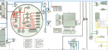

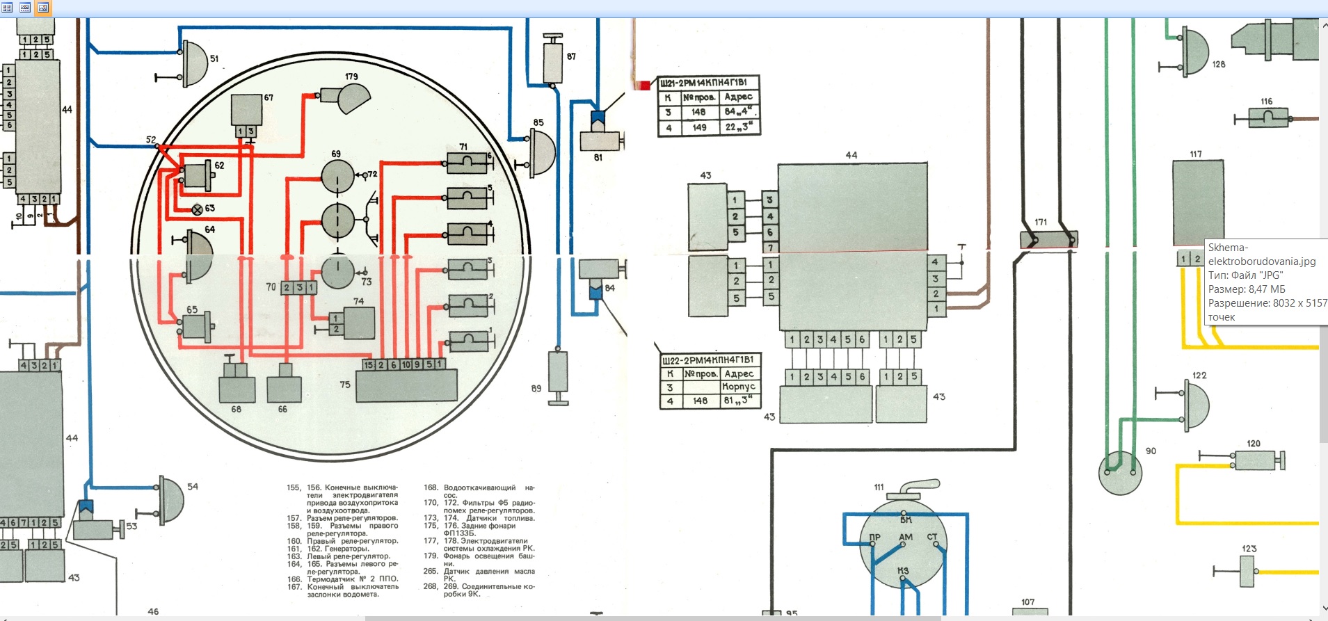

Нуждаюсь в схемах электрооборудования БТР-80, в сети не смог подобного выловить.
40
https://i.postimg.cc/3xftrM58/Skhema-el … ovania.jpg
такое сойдет(нажмите "загрузить исходное изображение") или надо более подробное ?

Благодарю!
Сам с этими машинами не работал, а тут обратились из одного из БАРСов за помощью.
http://upforme.ru/uploads/000a/e3/16/298/t127376.jpg
В принципе, мне понятно всё.
Но если найдётся ещё что какая литература - лишним не будет.
