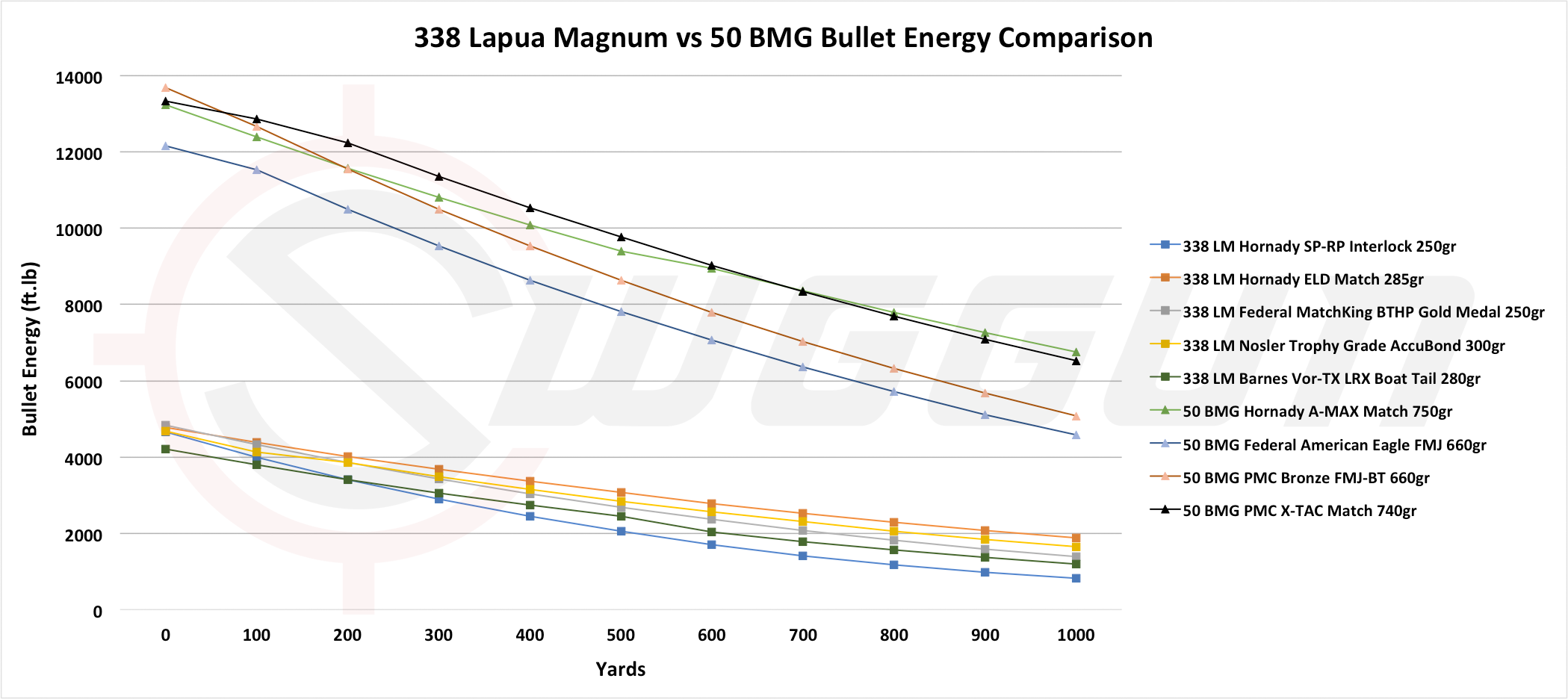

863
Да хоть в пределах 500 метров.
Нашел таблицу
https://forumupload.ru/uploads/000a/e3/16/1834/t817069.png
