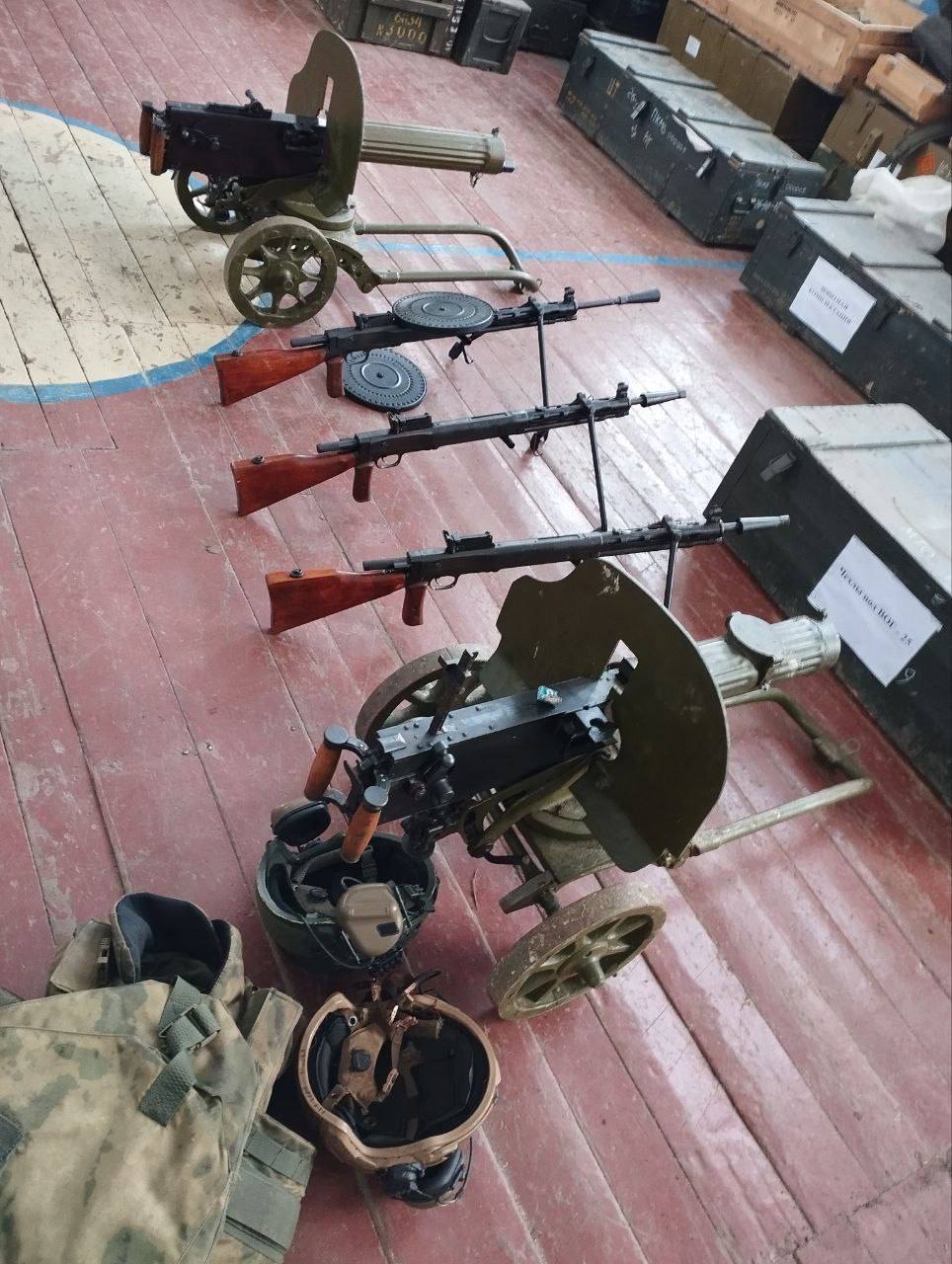

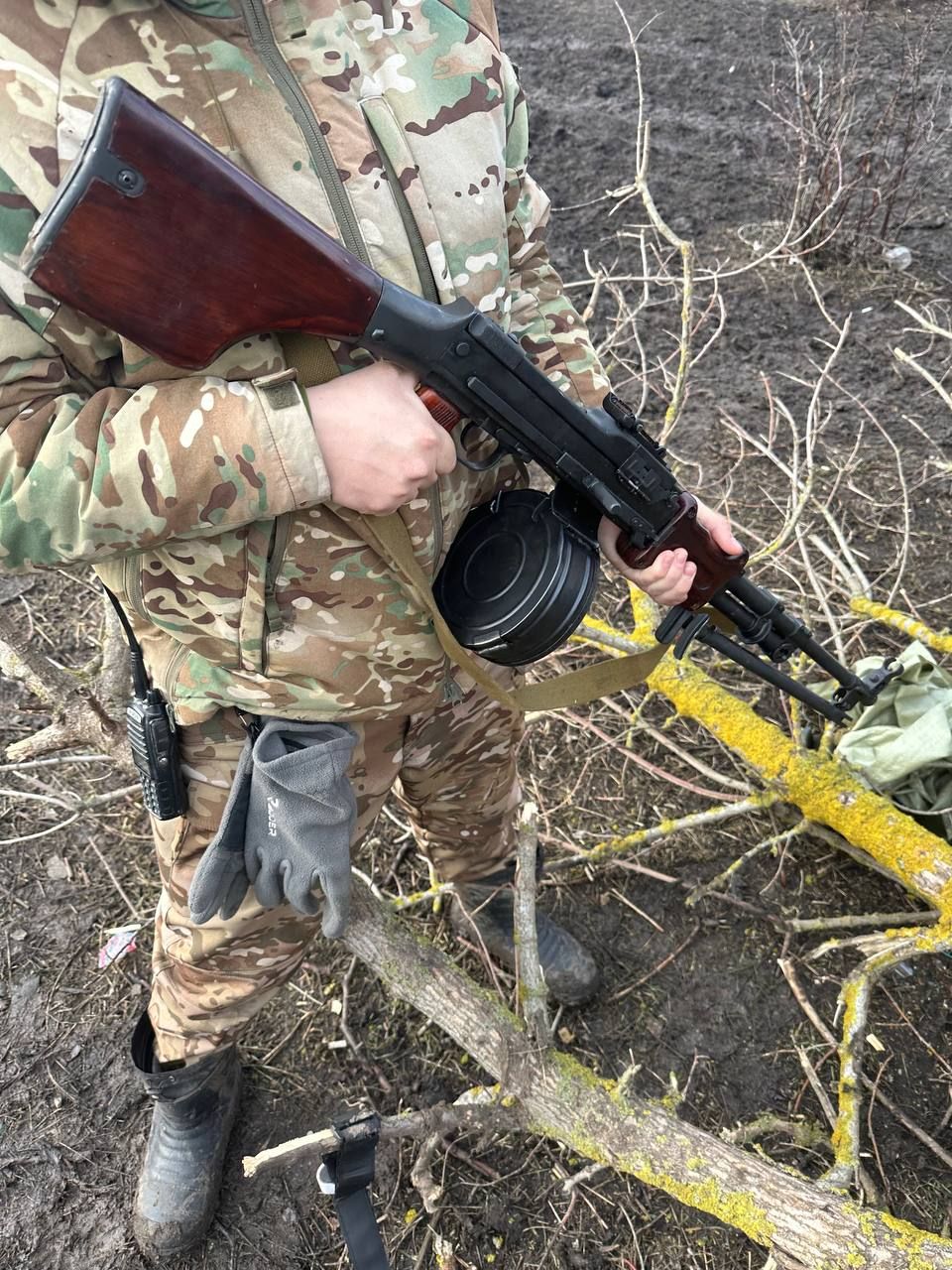

Сообщается, что устаревшие советские пулеметы стали появляться не только в рядах ВСУ, где они воюют уже не просто с первых дней февраля 2022 года, а еще даже с 2014, но и в некоторых подразделениях российской армии.
Так, были замечены ручные пулеметы РПД и ДПМ, а также станковые "Максимы".
Насколько это явление массовое пока неизвестно.
Спасибо товарищу Сталину за запас галош.
736
Довоенный Макс, это конечно круто. Когда Берданки подвезут?
Отредактировано Ганстер (2024-02-03 21:28:43)
737
Пока до Крнка и Карле не дойдет - меня не звать.
738
"Максим" выпуска до 1940 г. под текстильную ленту. Энтузиасты учатся мотать уплотнение и учат список задержек.
РП-46 (его не вижу, вижу ДПМ), который по кучности как ПКМС, но переносить надо в разряженном виде, и станка нет.
РПД, к которому надо открывать еще одну линию снабжения (их 3 сотки на пулемет) и патронами (пехота - это вам не спецназ).
ДПМ, который прокляли еще в прошлую мировую войну и с облегчением забыли.
СГ-43, которого просто нет, потому что раздали по антиколониальным борцам.
На самом деле для ПКМ, РП-46 и СГ (здесь отсутствующего - но на хранении лежат же древние СГМТ и СГМБ) надо бы новый станок поустойчивее с перископом и дистанционным спуском. Как раз для условий позиционной войны
Отредактировано humanitarius (2024-02-04 00:12:26)
