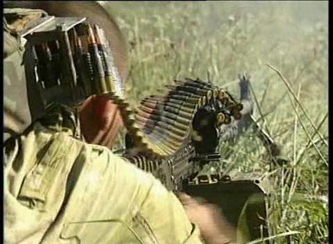

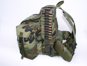

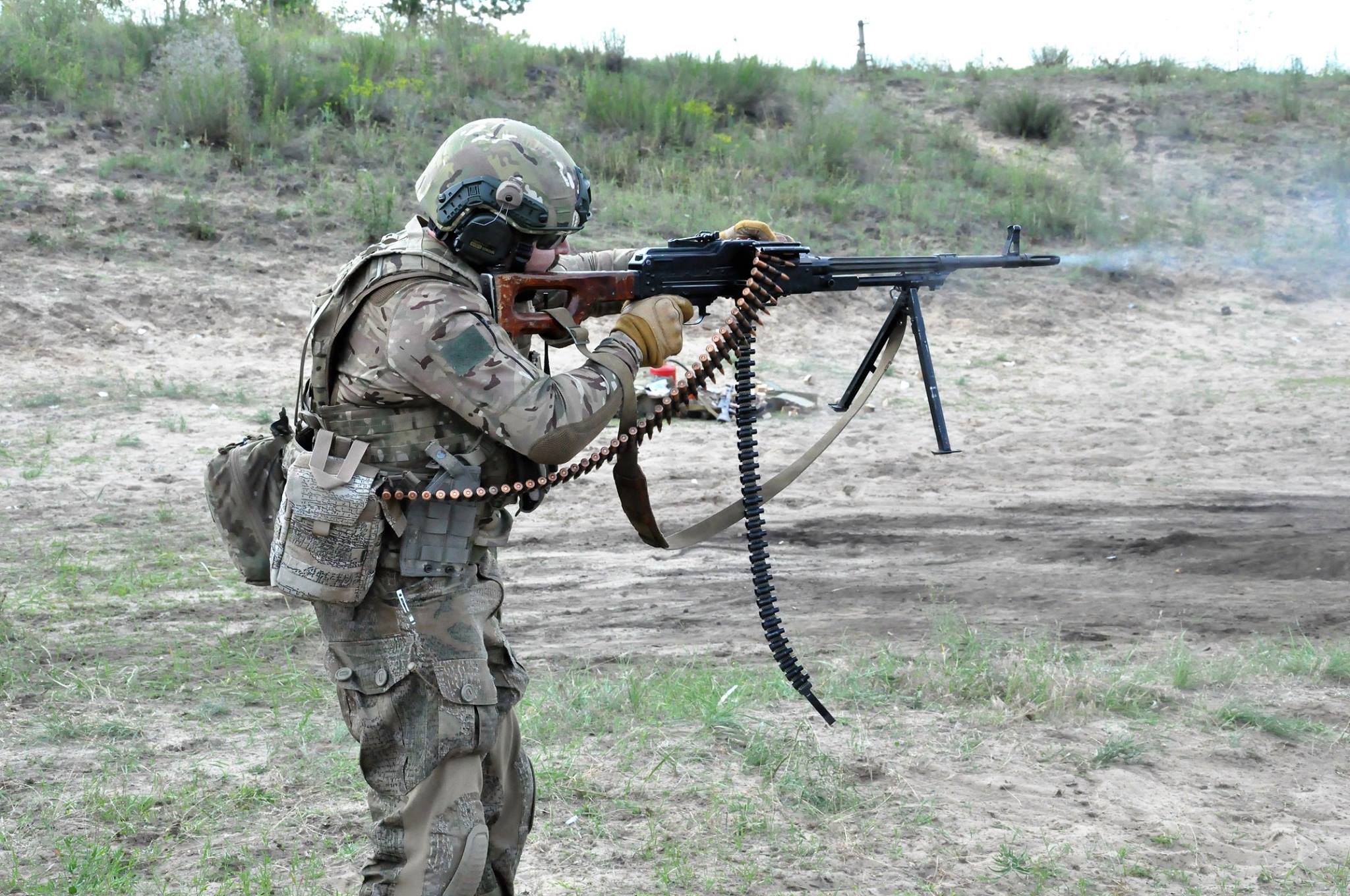

591
не будет она нормально ни лежа ни стоя работать.
Ну раньше и рюкзак от SRVV как-то нормально использовали, и самоделки из РД-54, с подачей ленты со спины без всяких рукавов, и стоя и лежа.
592
не знаю как арньше, люди ещё лет шесть назад пробовали. нифига не работало толком лента заламывалась без рукава
593
https://forumupload.ru/uploads/000a/e3/16/168/t315833.jpg
Этим кадрам скоро четверть века будет.
https://forumupload.ru/uploads/000a/e3/16/168/t199426.jpg
Гаджет тех лет.
https://forumupload.ru/uploads/000a/e3/16/168/t988843.jpg
По поводу подачи ленты с подсумка на поясе поисковик выдал лишь, прости господи, хохла. Но и так сойдет:
