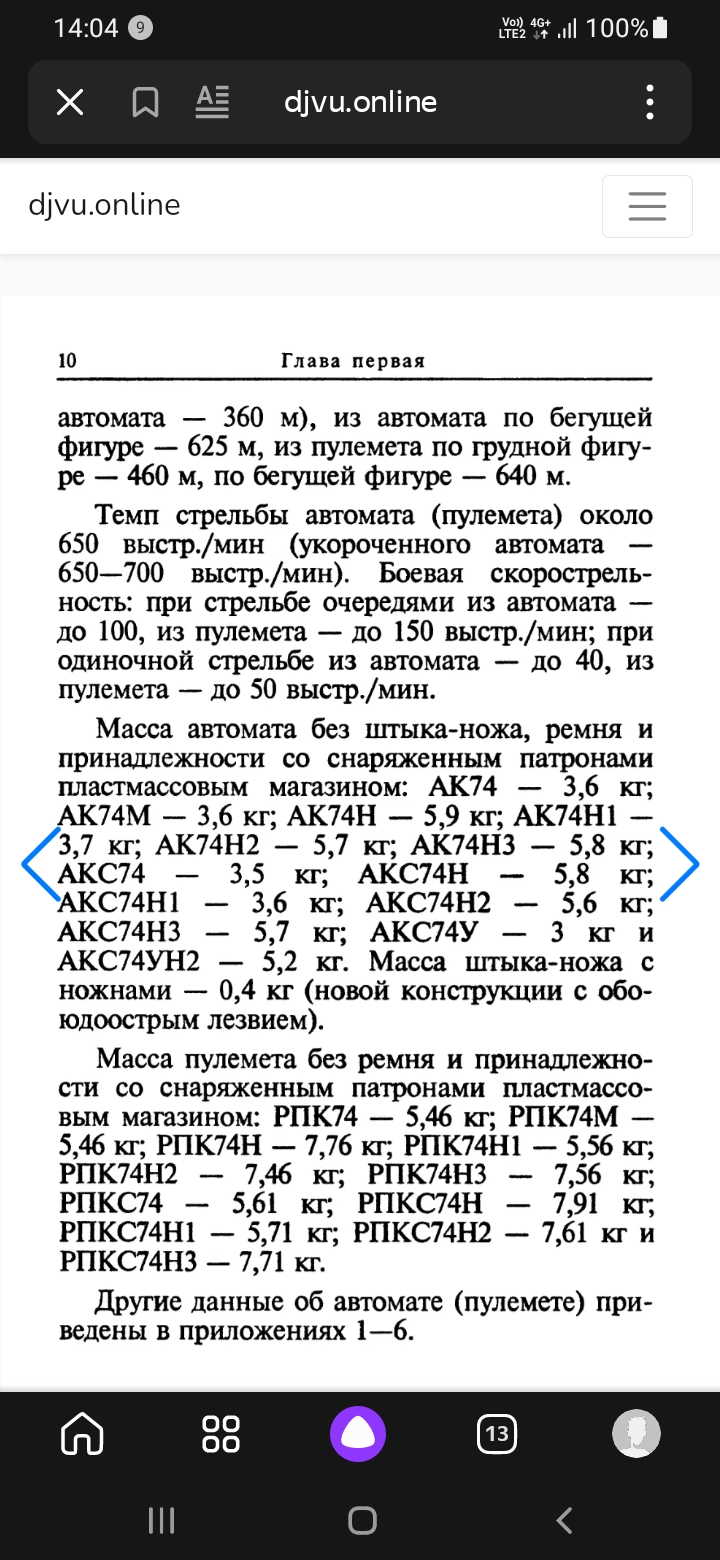

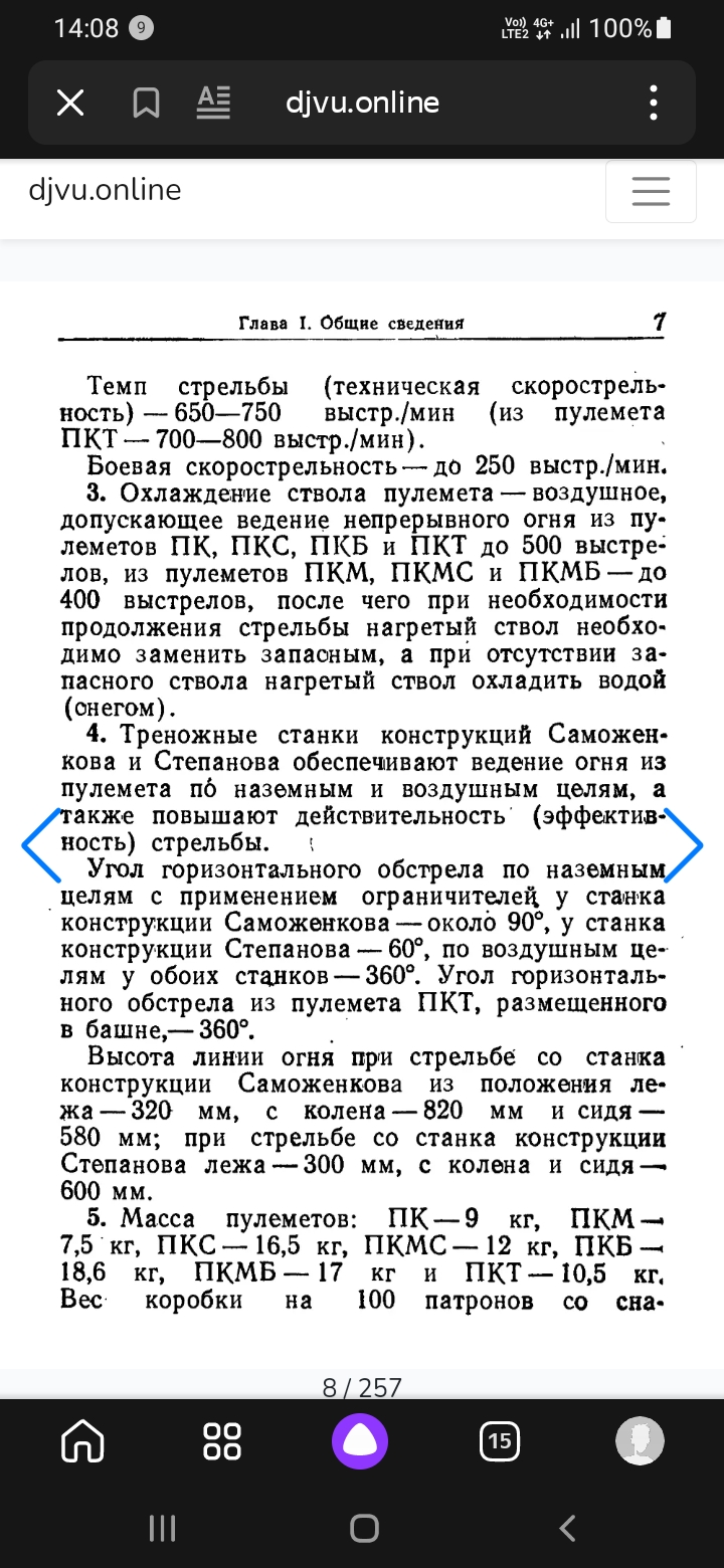

http://upforme.ru/uploads/000a/e3/16/664/t762930.jpg
http://upforme.ru/uploads/000a/e3/16/664/t523543.jpg
Боевая скорострельность ак-100 и рпк-150 настолько близка, что у 5-6 мотострелков разница в плотности огня с рпк и без него будет почти неотличима. Если нужен "пк под 5,45" с боевой скорострельностью в 250 в/мин получится м249 в6,8 кг и быстро сменными стволами - иначе не имеет смысла.
543

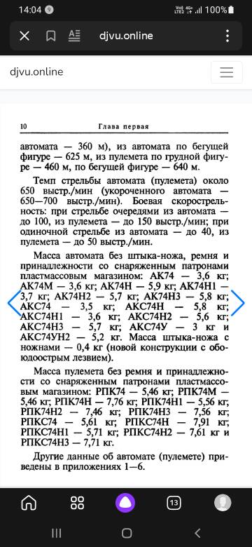

Serj_, а ты маладца. Для АК и РПК приводишь массу с ночниками, весом почти как сам носитель, а ПК только голый. Продолжай в том же духе - ты или сам дурак или других за дураков держишь.
544
Serj_, а ты маладца. Для АК и РПК приводишь массу с ночниками, весом почти как сам носитель, а ПК только голый. Продолжай в том же духе - ты или сам глупыш или других за дураков держишь.
Я привёл лишь массу м249 - пулемёта способного создавать плотность огня существенно отличающуюся от автоматной. Про массы ак, рпк и пк речь вообще не шла. Конечно рпк существенно легче, но он и не способен конкурировать с пк по интенсивности огня даже на 400 метрах.

В посте 542 скрины из нсд с боевыми скорострельностями ак, рпк, пк - которые я упоминал в том же посте под картинками. На одной странице разные характеристики оружия. Ничего я не выделил, страница "как есть" из наставления.
Отредактировано Serj_ (2024-01-21 15:30:38)

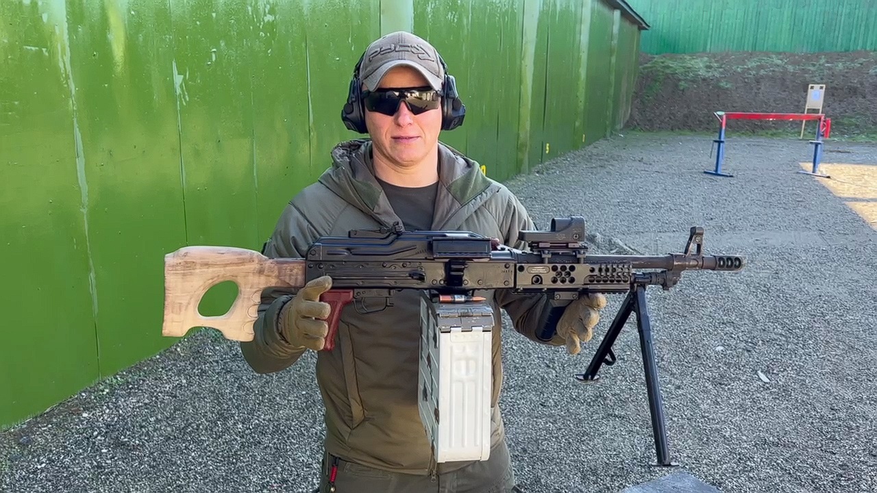

https://zastava-izhevsk.ru/patronnyy-ko … -200-mest/

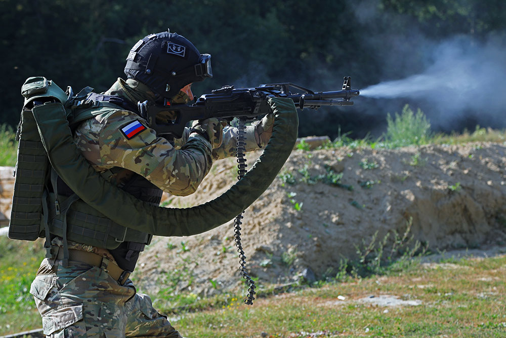

а вы с ЭТИМ бегать будите?
С ЭТИМ http://gunsa.ru/ryukzak-dlya-pulemetchi … 3416533875
Голливуд рулит. Приблуда имени Джесси Вентуры.
Отредактировано Шестопер (2024-01-21 18:11:32)
566
Ну кто-то и такой вариант выбирает:
https://upforme.ru/uploads/000a/e3/16/168/t845781.jpg

а вы с таким будите бегать?
Поэтому
только для тира
Отредактировано злодеище (2024-01-21 18:20:33)
570
Если это чудо заклинит, что делать будешь? Сапёрная лопатка? Вот попала тростинка в этот ручей, всё встало и что?
