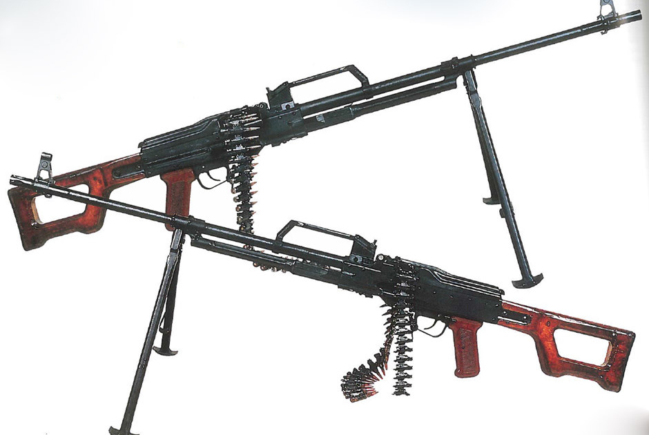

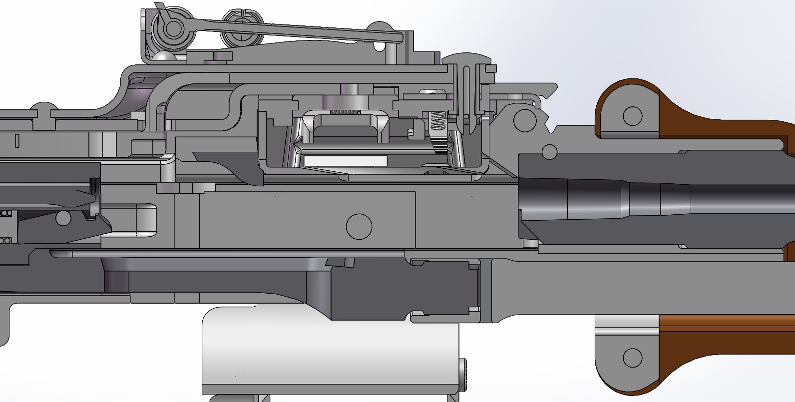

У ПКМ фланцевый патрон подается в два такта - назад и вперед. Безфланцевый можно подавать проще, в один такт.
Вообще, я подразумевал общую компоновку автоматики. Понятно, что метод досылания будет зависеть от того рантовый патрон или безрантовый. Но в целом компоновка пулемётов с ленточным питанием одна  - газовый поршень находится снизу, а лента проходит сверху. Будь то ПКМ, М249 или РПД - компоновочно они одинаковы.

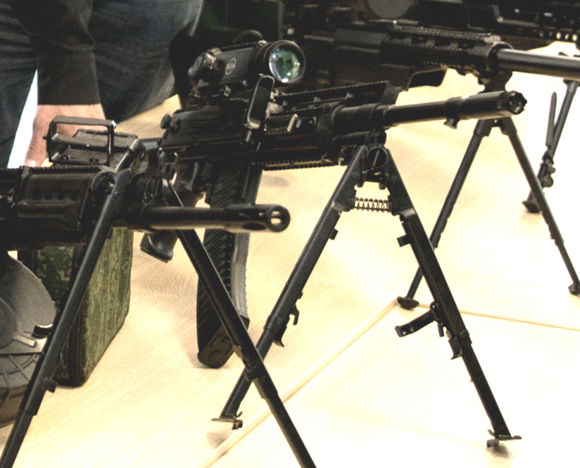

На РПЛ же, насколько я могу судить по увиденным фото, лента проходит снизу. Может КК удалось, конечно, сделать всё хорошо и сохранить надёжность на уровне ПКМ, тогда всё замечательно. Но зачем он такой высокий? Прицельные сильно подняты над стволом.
Ну, поговаривают, что рпл это как пкм, только вверх ногами, может поэтому.

https://www.youtube.com/watch?v=O6_Wa1Hat_s работа РПД.
https://www.youtube.com/watch?v=1WgESF9WC8E работа М249.
https://www.youtube.com/watch?v=TBXSN6IdEEo работа ПКМ.
Как видно из видео, автоматику пулемётов переворачивают, чтобы сделать надёжный механизм подачи ленты не мешающий работе УСМ. На РПЛ этот механизм непонятно как реализован. Похоже, что вертикально, от того сверху появляется выступ. И в КК задрали планку Пикатинни поверх него.
Интересно, удастся ли им сделать такой механизм надёжным.

Честно говоря, я всё равно не понимаю РПЛ. Стандартный магазин РПК вмещает 45 патронов, короб РПЛ 100 патронов. Но смена магазина РПК явно происходит быстрее, т.е. боевая скорострельность оказывается одинаковой.
К РПЛ либо короб по умолчанию делать на 200 патронов, либо использовать АК-12 в формате РПК со стволом 590 мм и не заморачиваться.

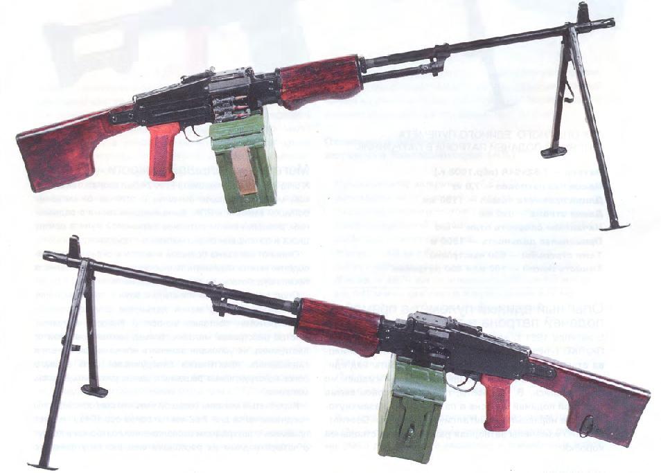

Компоновка РПД навевает мысли, что хотели сделать возможным питание из магазинов. Но потом на это забили и получилось то, что получилось. И вроде, не на всех модификациях миними есть возможность использования магазинов.
Про лентонабивную машинку, а для РПД она существует?

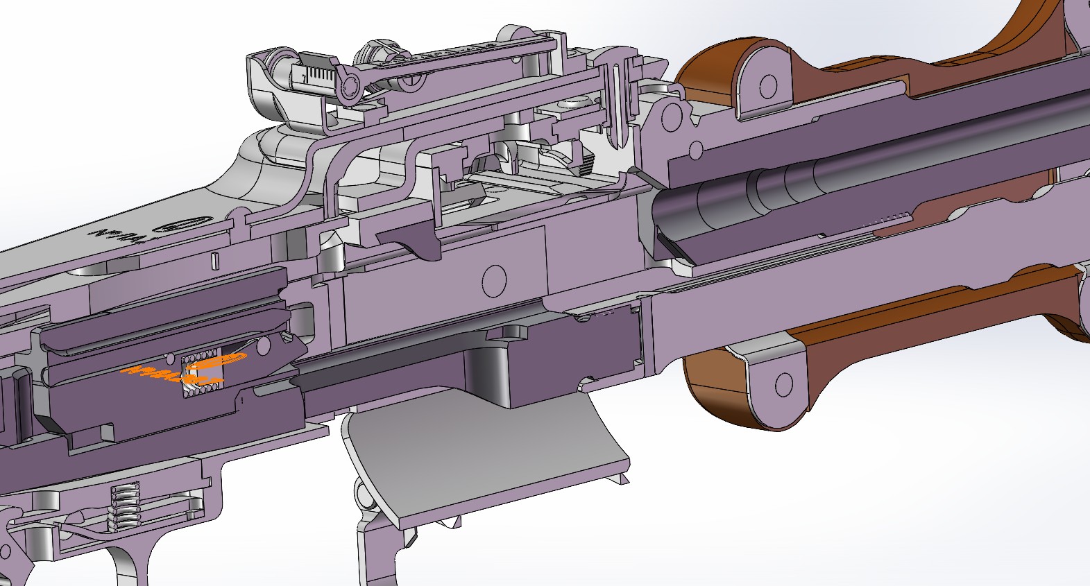

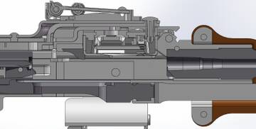

У ПК двухтактная, РПД на прошив. Решение по лентопротягу у ПК конечно более изяшное. + небольшой перебег и довольно компактная по длине затворная группа. от сюда небольшая масса и длина.
Отредактировано Арсений80 (2024-01-19 11:17:53)

Кому интересно в трубе есть видео работы автоматики и рпк и пк и рпд и маг фн, потом можно дальше про компактность при подачи на подшив.
522
и видим, что у ПК она компактнее в длину. Но не это важно, там интересно что извлечение патрона происходит на максимуме энергии, в отличие от подачи напрошив. Такая подача работоспособна и на безрантовом, М2 вам в иллюстрацию.
Занятно, что у АН-94 аналогично, патрон из магазина выталкивается на максимуме.
Это очень удобно - чтоб гильзы прямо в магазин улетали и не терялись. :crazyfun:
