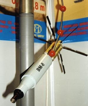

Некоторые думают, что хватит. Разработка 90-х. Авиационная НУР С-8КОР. 80 мм е..та.
У нее длина миллиметров 600-700? И что туда влезло, кроме движка, лгсн и бч?
