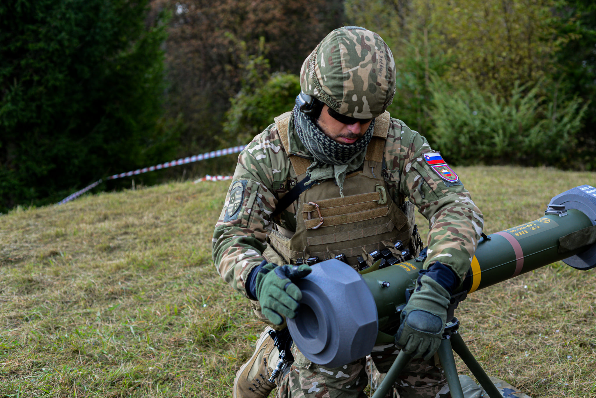

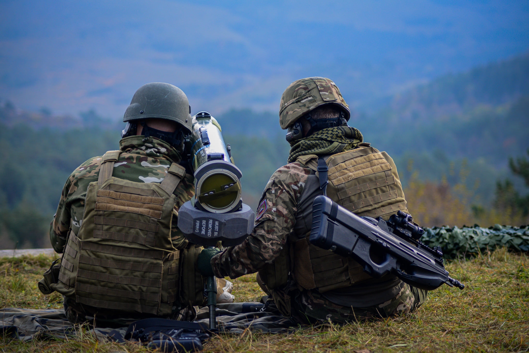

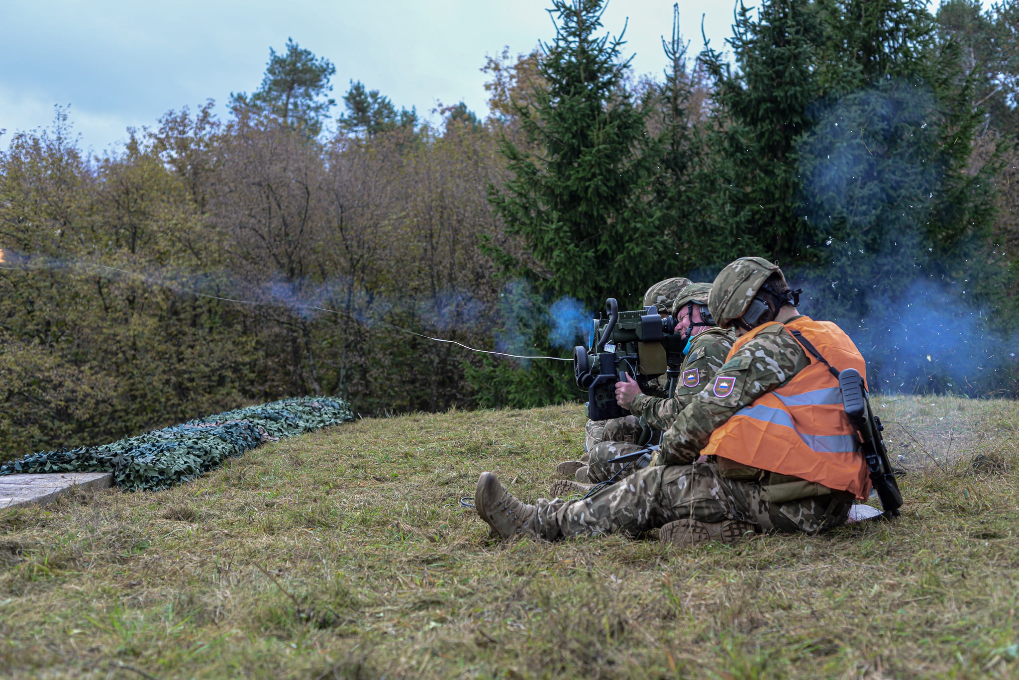

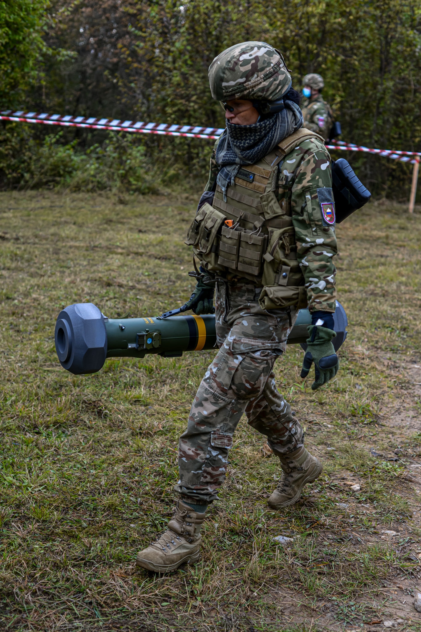

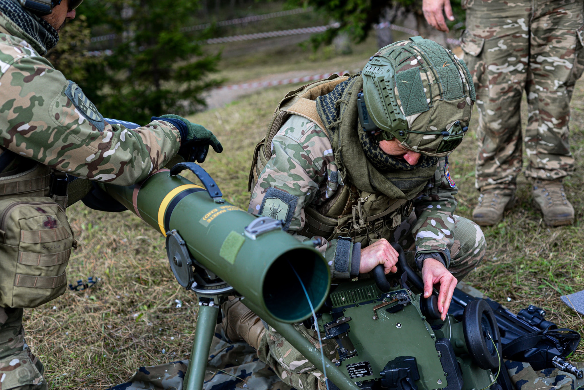

Эстония. Инструктор от поставщика, как принято...
Поделиться52020-11-23 16:05:29
гордые эстонские парни не смогли сделать пару движущихся мишеней ? так и из Малютки не промажешь
Поделиться62020-11-23 16:14:24
Видимо постепенно, от меньшего к большему, только что на месте обучили судя по всему? Есть израильские видео по движущимся, эсты видели конечно, сварганят и они рельсу.
Поделиться72020-11-23 16:26:14
может быть в целях рекламы, а так без зачета по мат.части и на тренажере не допускают к стрельбе
Отредактировано leonard61 (2020-11-23 16:26:53)
Поделиться82020-11-23 16:51:14
https://www.edrmagazine.eu/spike-sr-mis … in-estonia "...В дополнение к боевой стрельбе, EDF включил различные учебные средства,- тренажеры на открытом пространстве и в помещении... В демонстрации приняли участие несколько европейских делегаций, членов Клуба пользователей SPIKE, и ей предшествовал краткий инструктаж подразделения EDF по работе с оружием." Вроде подготовленные...
Отредактировано Oleg7700 (2020-11-23 16:51:59)
Поделиться92020-11-23 16:54:54
очевидно прошли курс обучения- на видео показали инструктаж перед стрельбой- со стороны -пришел увидел подстрелил!
Как понимаю, эти ракеты предназначены для стрельбы по более высокой бронетехнике коль нашу устаревшую используемую в качестве целей приходится на бок ставить!?
Так показуха же. Убрали все риски. Между тем, закупка странная. У эстонцев несколько десятков Джавелинов. А эти идут в противотанковую роту бригады. Логичней было бы увидеть на этом уровне Спайк нлос.

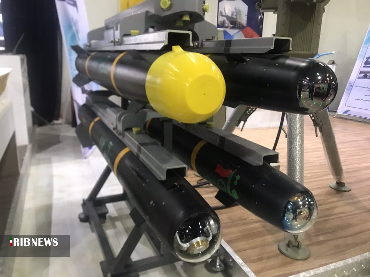

Qaem-114,Клон AGM-114
https://thedeaddistrict.blogspot.com/20 … m-114.html

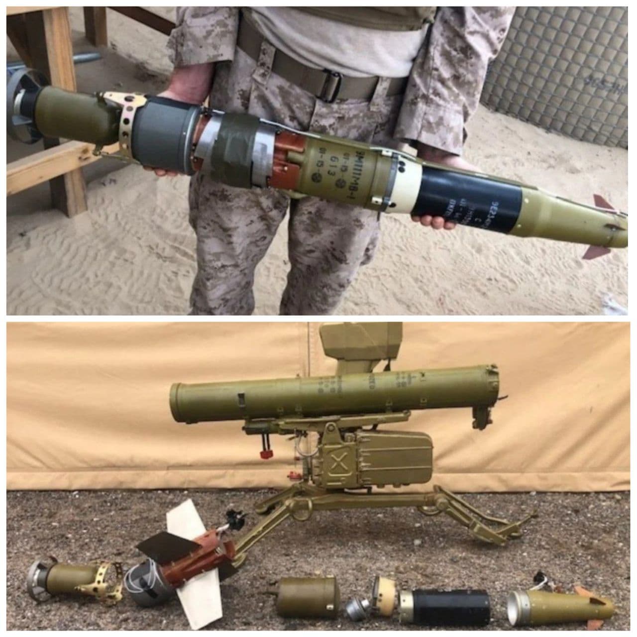

Поделиться292020-12-02 18:48:29

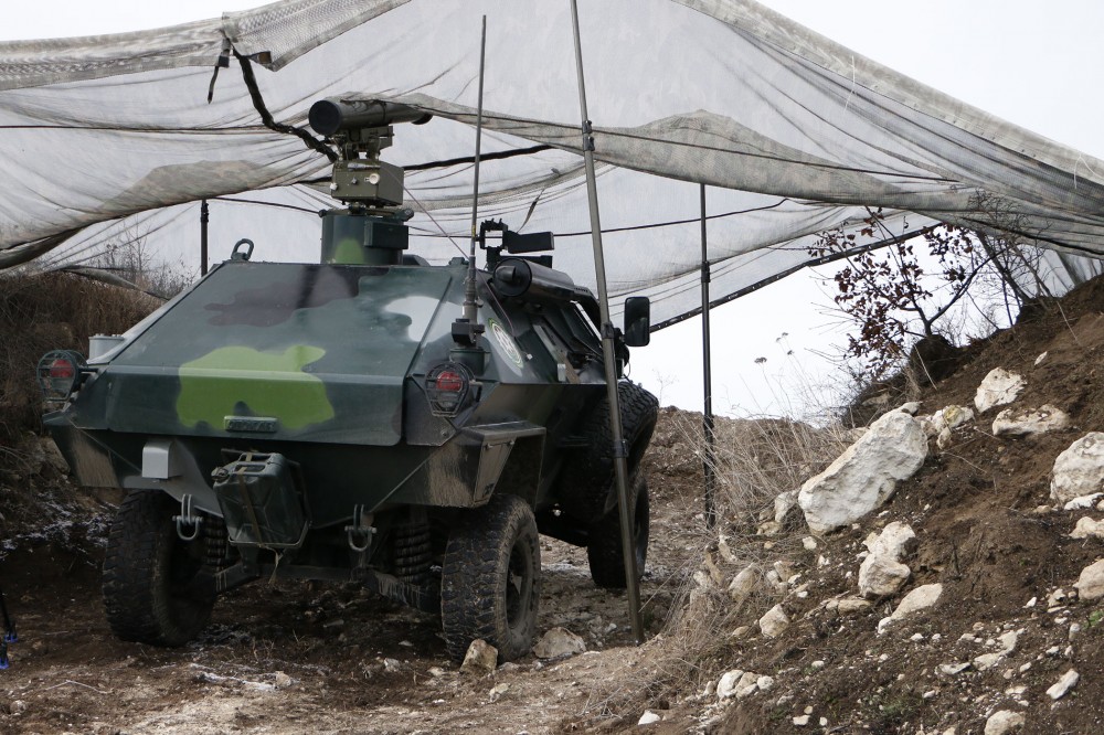

Интересный экземпляр боевой разведывательно-диверсионной машины БРДМ-2 ВС Армении/НКР, захваченной в ходе боёв в Карабахе азербайджанской стороной.
Машина оборудована пусковыми установками ПТРК "Конкурс" и прицельным комплексом с возможностью ведения огня в ночное время.
#Карабах
@new_militarycolumnist
Поделиться302020-12-02 20:34:00
1ПН65 поставили
