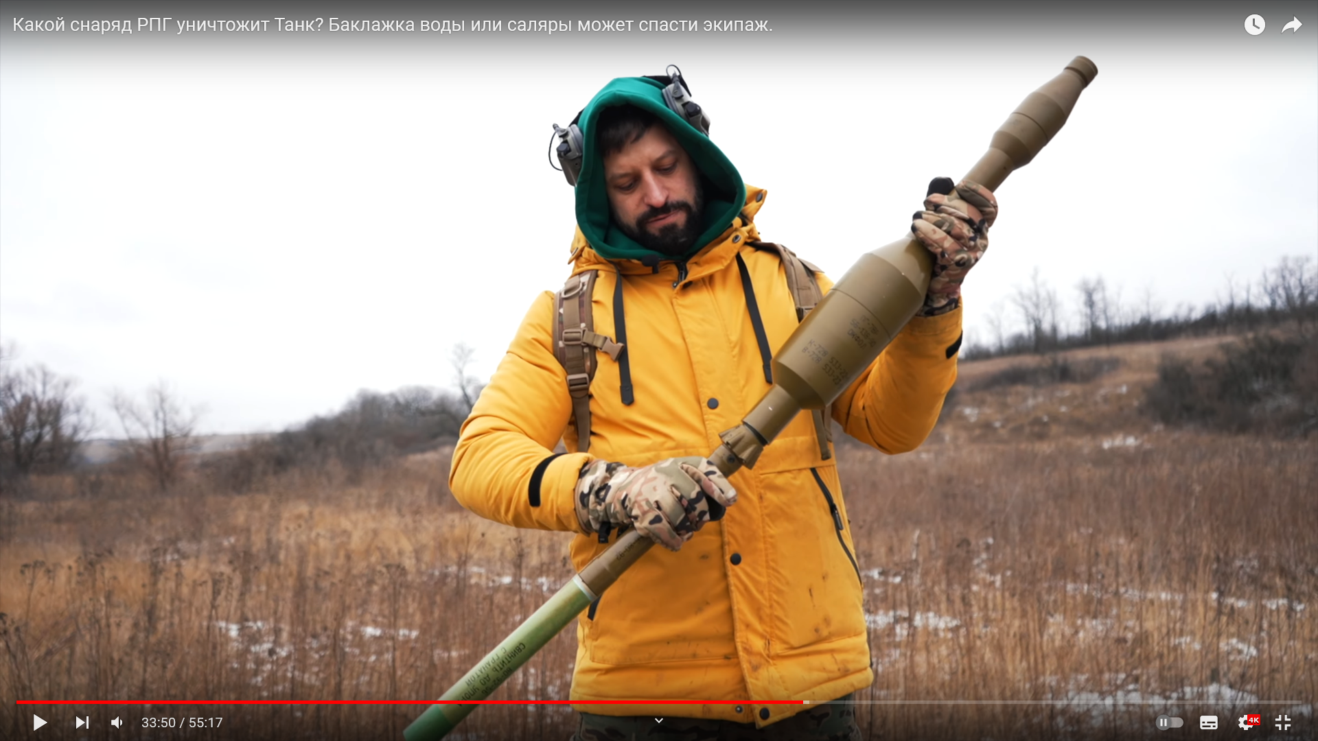

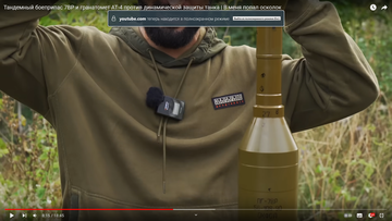

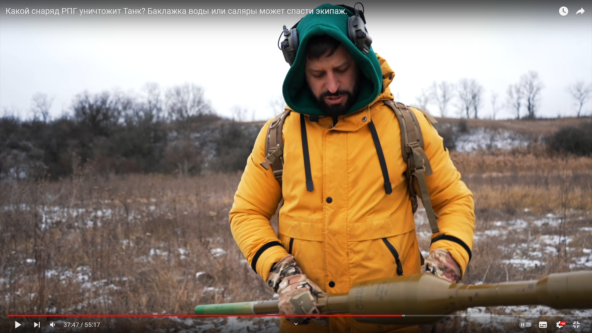

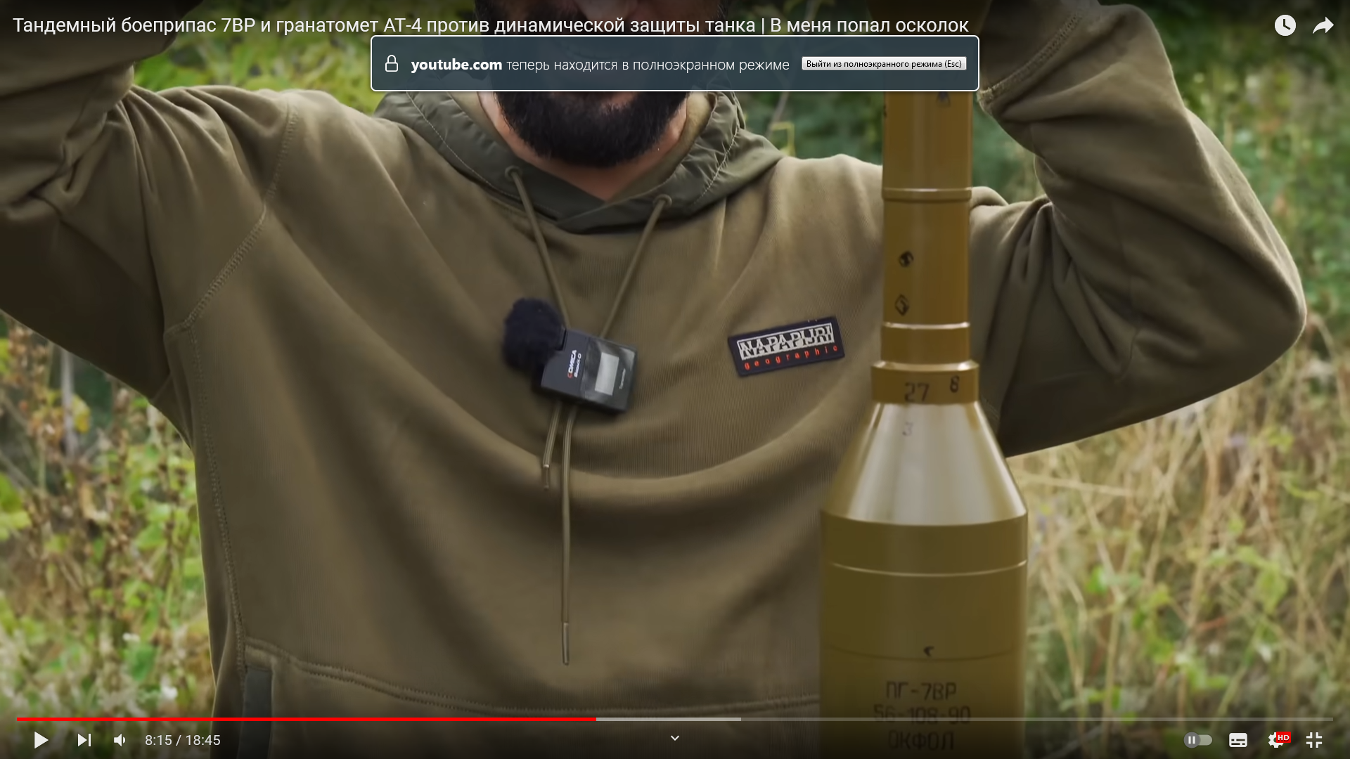

он продолжает стрелять все той же партией гранат, партия 92 года например вообще запрещена к применению насколько знаю
Неужто за две Чечни и плановой подготовки не сумели расстрелять? Или это из запасов ВСУ?

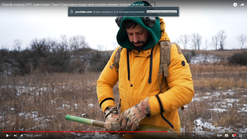

Нащелкал скринов, первая из ролика со стенкой, остальные = из ролика с кучей гранат. Походу год неудачный.

А в прошлый раз какой год стоял?
та же
