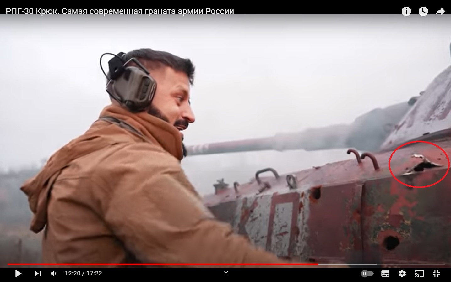

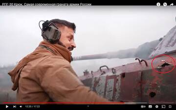

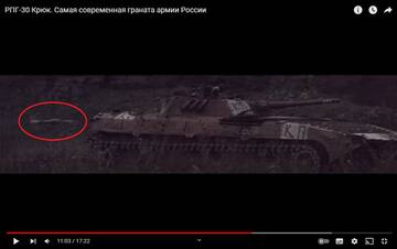

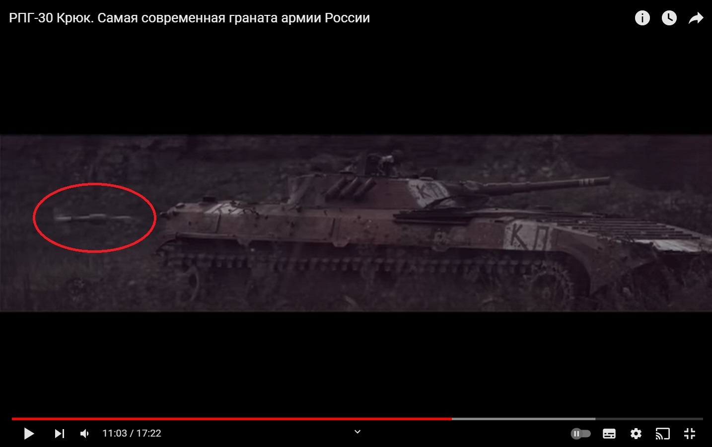

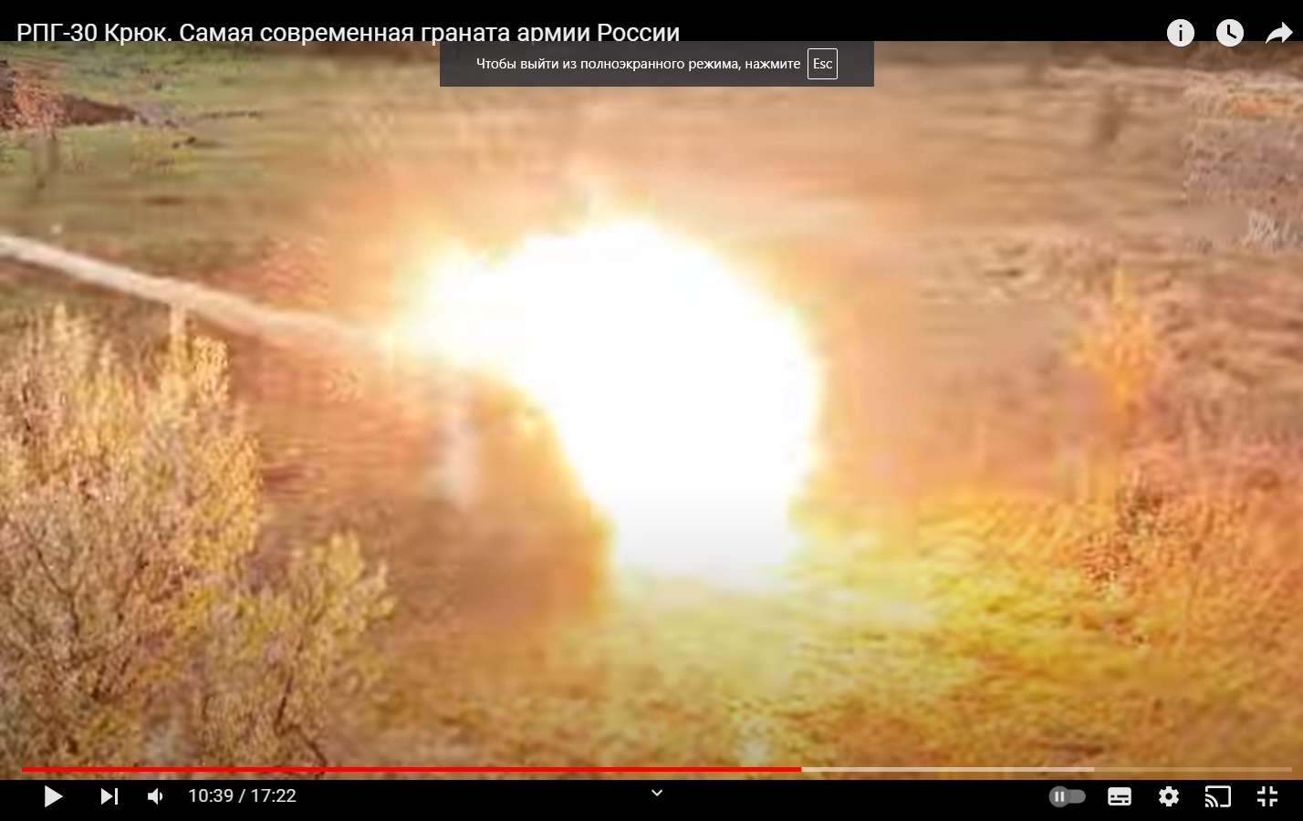

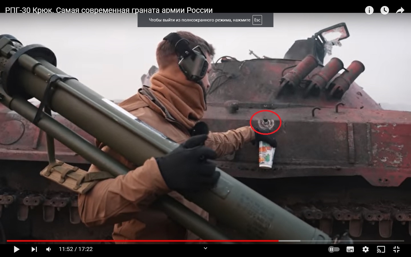

одно можно сказать точно после просмотра видоса про НЛАУ - производитель (если он такое действительно говорил) врёт, мягко говоря --->
Производитель заявляет диапазон дальности стрельбы в 20–800 м, бронепробиваемость — 500 мм катаной гомогенной брони. :crazyfun:
потому как не может БЧ с ударным ядром диаметром всего 102мм и массой менее 2кг получить такую бронепробиваемость, физика так не работает!
вот в вики все более менее близко к реальности, имхо:
Конструкция боевой части аналогична конструкции PALR BILL-2. Боевая часть имеет калибр 150 мм, весит 1,8 кг и содержит направленный вниз кумулятивный заряд на основе ударного ядра, диаметром 102 мм, который используется для атаки цели в крышу башни. При таком профиле атаки необходимо пробить только относительно тонкую броню крыши основного боевого танка. Бронепробиваемость в таком режиме составляет не менее 50 мм гомогенной брони, что значительно превышает толщину крыши башни основных танков.
При атаке в борт, которая используется для борьбы с легкобронированной техникой и полевыми укреплениями, боевая часть срабатывает от ударного взрывателя и поражает цель за счёт фугасного действия и крупных осколков корпуса боевой части, способных проломить тонкую броню лёгких бронемашин.
именно это мы увидели - как ударное ядро пробило тонкую броню БРМ/БМП-1 сверх вниз насквозь в нескольких местах - но тут многое зависит куда попадет это ударное ядро, сможет ли сдетонировать боекомплект бронемашины + есть сомнения в подрыве драндулета при нормальной толщине крыши башни-корпуса с учетом установленных на ней горизонтально модулей ДЗ  :unsure:
Отредактировано ДимитриUS (2022-11-23 05:33:47)
867
Есть некоторые сомнения, что там чисто УЯ. "Банка" БЧ солидная, и в нее вполне умещается стандартная куммулятивная воронка. А для такого конструктива 500мм в 100мм - нормальный результат.
868
так вроде еще весной-летом в танковом это обсуждали, это в рунете кто-то прогнал фигню, что там УЯ. ДА и в той же английской вики указано, что у нлоу shaped sharge, а не EFP.
