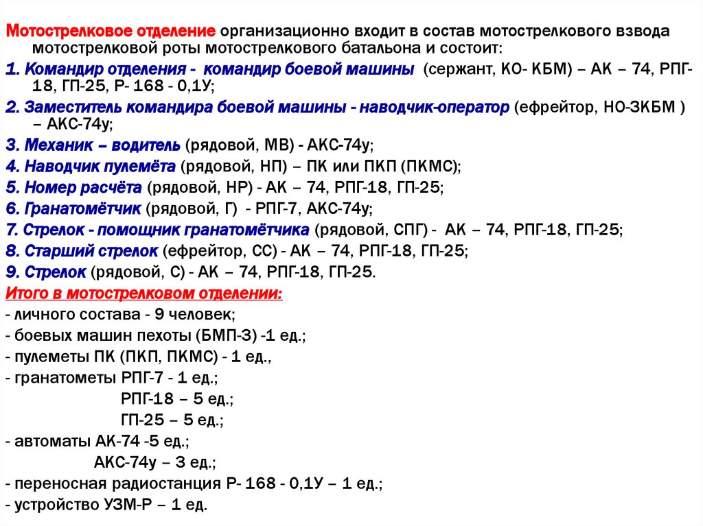

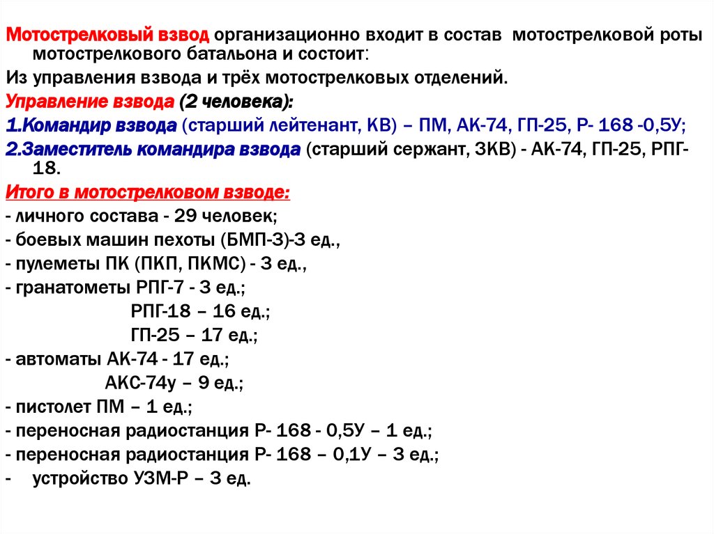

имхо надобно менять организационно-штатную структуру мотострелкового взвода - вместо пулеметчика с помощником в отделение управление вводить 2х операторов БЛА и дроникадзе ===> они будут отвечать за разведку (есть 2 Мавик-3 для этого) и длинную руку взвода (есть 5 дроникадзе а-ля летающий Метис) --->
Штат на 4 бмп ( бтр) сейчас вроде нет- хотя я думаю что надо бы.
Штат как всегда на трех бмп-бтр  и пулеметчика с помощником уже в каждом отделении.http://forumupload.ru/uploads/000a/e3/16/4601/t655329.jpg
http://forumupload.ru/uploads/000a/e3/16/4601/t907426.jpg
  Я согласен что штат менять надо но менять придется кардинально везде .

5) Отделение дроникадзе - 2 расчета (эти должны взлетать псевдо залпом, работают по земле и по воздуху. Вот это можно свести в отдельный взвод (роты поддержки батальона). Для батальона, который обычно действует вместе, как БТГ - хватает. Для десанта, который может высаживаться РТГ - нужно больше в батальон.
В бригаде примерно то же самое, только размером побольше
Сами офицеры таскать БЛА и следить за ними (обслуживать) не должны. Для этого, обязательно должны выделяться штатные операторы.
Где должны находиться огневые (а также другие - теже разведывательные) средства качественного усиления, в роте или в батальоне, решается оргштатно. Административно могут быть в все в батальоне, но, в обязательном порядке передаваться на усиление ротам. (При этом, командир и прочие офицеры роты заранее знают кто к ним придёт "по-боевому", с ними же проводят учебные занятия.)
Я же изложил, именно боевую организацию, а не административную.
Состав по типам и количество средств усиления должно быть достаточно широким и обеспечивать максимальную возможность уничтожить (поразить, поломать...) пр-ка в рамках сектора в котором действует батальон.
Чем больше в батальоне (а значит и в ротах) будет "группового" оружия усиления - тем сильнее батальон, тем больше его боевой потенциал (и расчётный, и фактический).
А количество л/с при таком оружии (средствах) должно быть таким по численности, что бы обеспечить гарантированную полноценную боевую эксплуатацию в т.ч. обеспечивать некий уровень устойчивости к потерям.
Чем сильнее будет батальон, тем больше сил пр-ка он может победить, или потребует для отвлечения на себя - чтоб его победить.
16-ти дроникадзе для роты при 4 пультах это 6-7-8 гарантировано поражённых целей у пр-ка. Много это или мало?
А один расчёт (как по вашему) это только 2 поражённых цели. И вот это уже однозначно мало.
Сильный батальон будет способен (расчётно и фактически) успешно сражаться с гораздо более сильным пр-м.
Если в вашем батальоне только один загоризонтный разв.-удар. комплекс (РУК), то я хочу получить уже целую развед.-удар. Систему (РУС) из четырёх РУК - трёх ротных и одного батальонного. Причём батальонный будет дальнобойнее и производительнее ротных. (Поставьте себя на место пр-ка и почувствуйте разницу.)
PS Толстописательство "в строку" мне пришлось разделять для удобо-быстро-понимания. Не поддавайтесь влиянию Льва Николаевича! Структурируйте текст для читателя!  8-)
Отредактировано Рядовой-К (2022-11-13 14:02:36)
