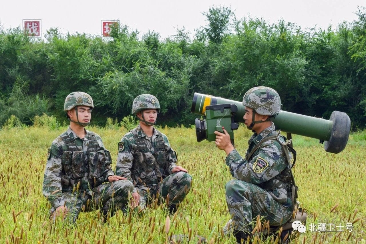

Мне вот что интересно, китайские компании в 2014 г. представили два разных типа ПТРК нового поколения.
Norinco - Red Arrow 12 (HJ-12)
https://ic.pics.livejournal.com/imp_navigator/17993765/2610975/2610975_1000.jpg
https://ic.pics.livejournal.com/imp_navigator/17993765/2611594/2611594_1000.jpg
https://ic.pics.livejournal.com/imp_navigator/17993765/185895/185895_900.jpg
А Poly Technologies - TS-01
https://ic.pics.livejournal.com/imp_navigator/17993765/2610390/2610390_1000.jpg
https://ic.pics.livejournal.com/imp_navigator/17993765/2609924/2609924_1000.jpg
https://ic.pics.livejournal.com/imp_navigator/17993765/2610683/2610683_1000.jpg
На вооружение НОАК по слухам приняли HJ-12, но по фотографиям он несколько отличается от того, что показывался, хотя в принципе изменения в ходе доработки от прототипа до серийного образца бывают и более серьезные.
https://pbs.twimg.com/media/E-DVFv4WYAAkElB?format=jpg&name=large
https://pbs.twimg.com/media/E7S55q8X0AIIZhT?format=jpg&name=small

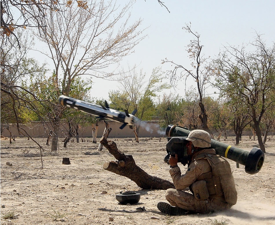

Норвежские солдаты из батальона Telemark на тренировках с ПТРК FGM-148 Javelin, авиабаза Аль-Асад, Ирак, июнь, 2020 года.
https://sun9-66.userapi.com/impg/WOBF5zk0uOEmY1QFUF2FvVy_aNGw0maru7t8_Q/lAe-lMEHRvI.jpg?size=2560x1707&quality=96&sign=32f2f3c3ca82f4dbed8ca441e2e3e45e&type=album
https://sun9-56.userapi.com/impg/WZy4S0Do5ls5FZDN73JdHd03bFweXpFO97GOPQ/p9rmLNriFWY.jpg?size=2560x1440&quality=96&sign=047d6f402cdc0cad75a5c24004e31aab&type=album
https://sun9-57.userapi.com/impg/lc31lB0heFugcYILNkJ0pmyXOHsXDGEHgleN1w/DU8BWj3w1DY.jpg?size=2560x1707&quality=96&sign=e1c7cb22da31704920c4206a3b26273c&type=album
https://vk.com/wall-174680752_1650
