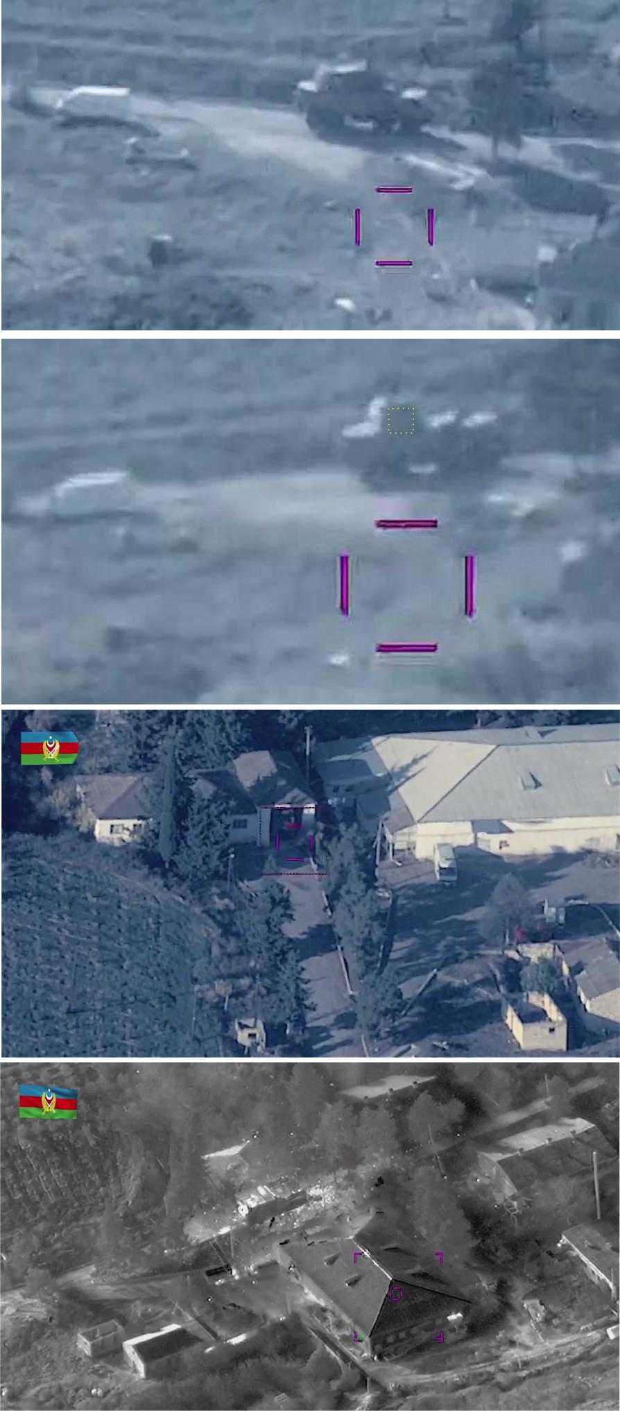

http://upforme.ru/uploads/000a/e3/16/1981/762118.jpg
http://upforme.ru/uploads/000a/e3/16/1981/678186.gif
На первом скриншоте видно, что БМ 9А331МК-1 (ТОР-М2КМ) осуществляет обнаружение, но Байрактар, с которого осуществляется видеосъёмка, не взят на АС. На втором скриншоте видно, что АПУ (антенно-пусковое устройство) развернулось в направлении Байрактара, осуществляющего видеосъемку, цель взята на АС БМ 9А331МК-1. Причины, по которой не осуществлялась БР по цели, могут быть следующие: цель не в зоне поражения (дальняя зона поражения 12км), израсходован боекомплект, имеются какие-то неисправности в БМ. В общем, БМ уничтожили там, где смогли (в гараже), удивляет остервенение, с которым они это сделали, разнеся ЗРК буквально на атомы. Можно было бы просто на позиции его уничтожить, а не ждать, когда он свернёт свою деятельность.
ТОР обнаруживает ДПЛА типа Кугуар на дальности 32км без установленного уголкового отражателя, увеличивающего ЭПР, и уверенно сопровождает его с дальности 30…27км.
267
Дальная зона поражения для ТОР-М2МК заявлена 15км, но это суть не меняет, скорее всего БПЛА как выше было написано находился дальше, например 20км. В этой ситуации очень хорошо проявился бы БУК-М2Э.
