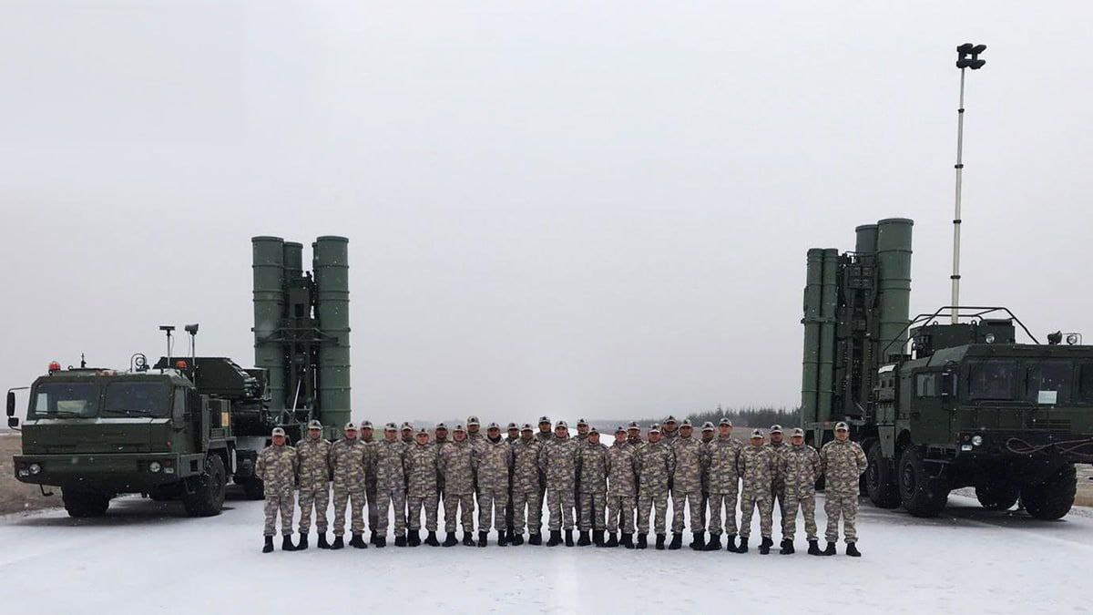

Турецкие С-400.
У правой машины счетверенная ПУ для ЗУР 9М96Е на 51П6.
http://upforme.ru/uploads/000a/e3/16/4809/187626.jpg
