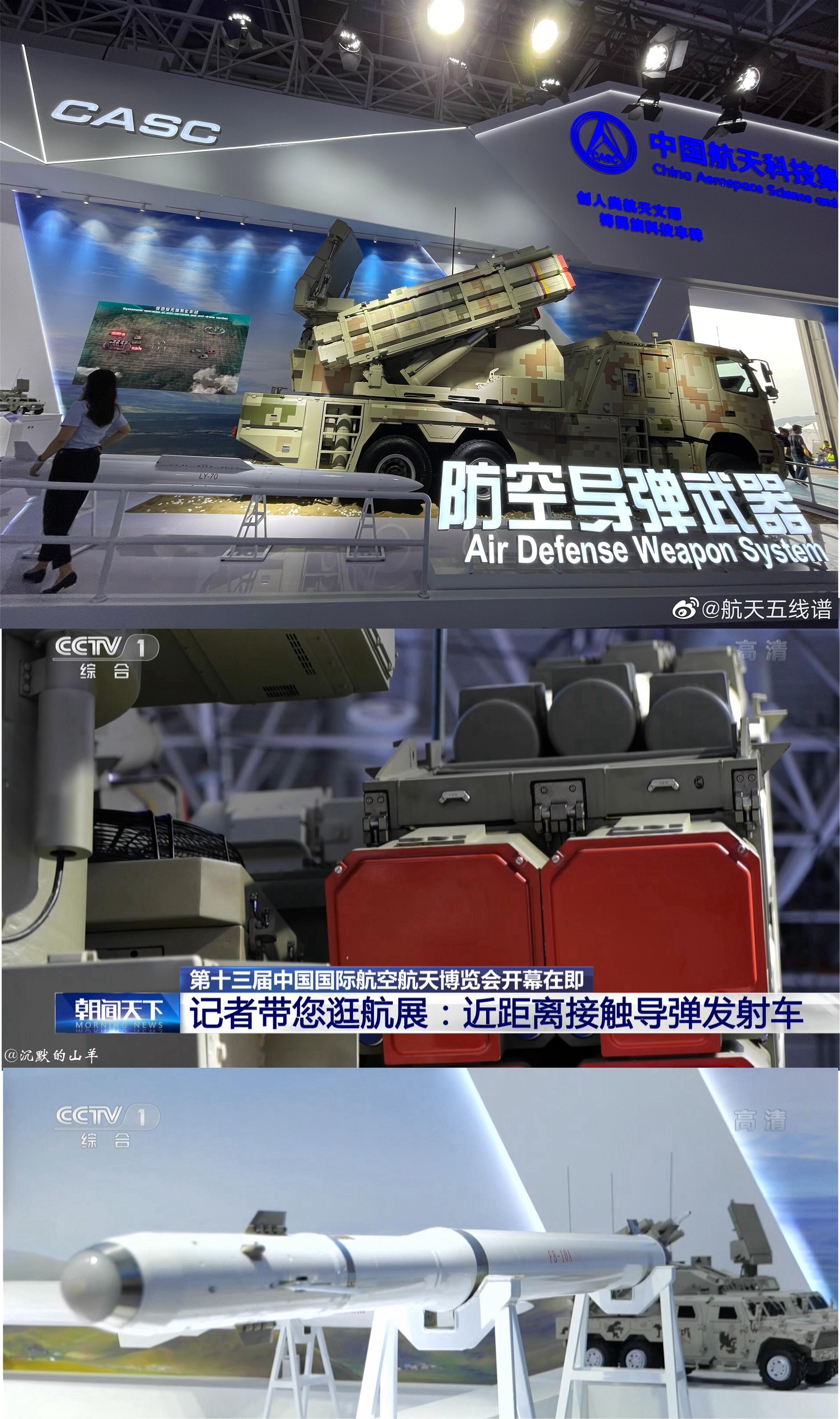

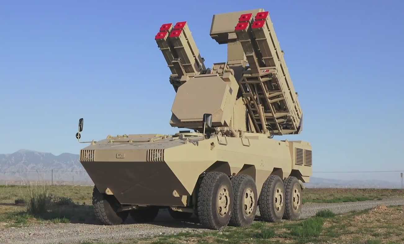

FK-2000 ака клон Панциря и внешне, и по концепции:
Airshow China-2021. Панцирь-С1 по китайски. Китайская аэрокосмическая научно-промышленная корпорация - China Aerospace Science & Industry Corporation Limited (CASIC) впервые представила на авиасалоне в Чжухае новейший самоходный зенитный ракетно-пушечный комплекс FK-2000. На видео продемонстрированы тактико-технические характеристики и видео испытаний нового китайского ЗРПК.
https://t.me/ChDambiev/10863
пысы: заявляется дальность до 25км, и высота поражения до 12км - то бишь похуже чем у Панциря-С1М, тем паче Панцирь-СМ - ну и гиперзвуковых ЗУРок там естественно нет, как и малогабаритных микроЗУР  :glasses:  = https://avia.pro/news/kitay-predstavil- … orazheniya

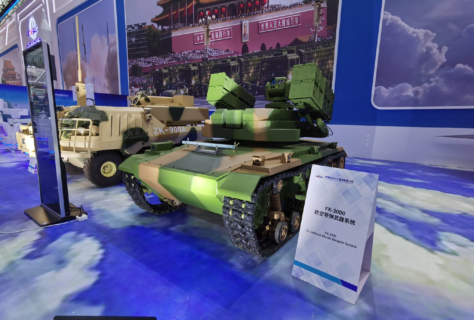

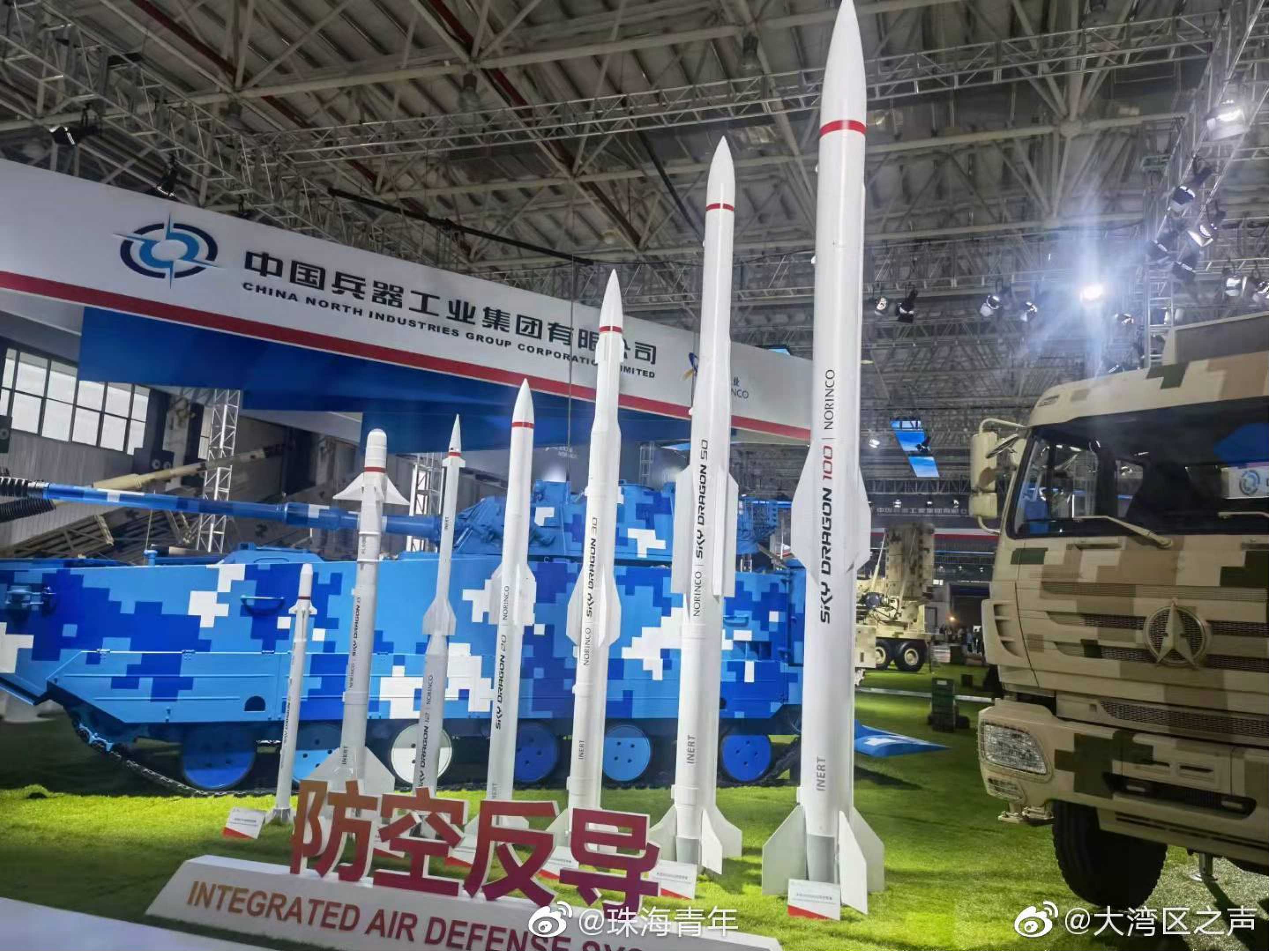

http://forumupload.ru/uploads/000a/e3/16/1981/648205.jpg
Sky Dragon (NORINCO)
http://forumupload.ru/uploads/000a/e3/16/1981/676304.jpg
FK-3000 (Фанг Конг) роботизированный вариант от CASIC
1069
http://forumupload.ru/uploads/000a/e3/16/1981/12293.jpg
Линейка ЗУР Sky Dragon от NORINCO

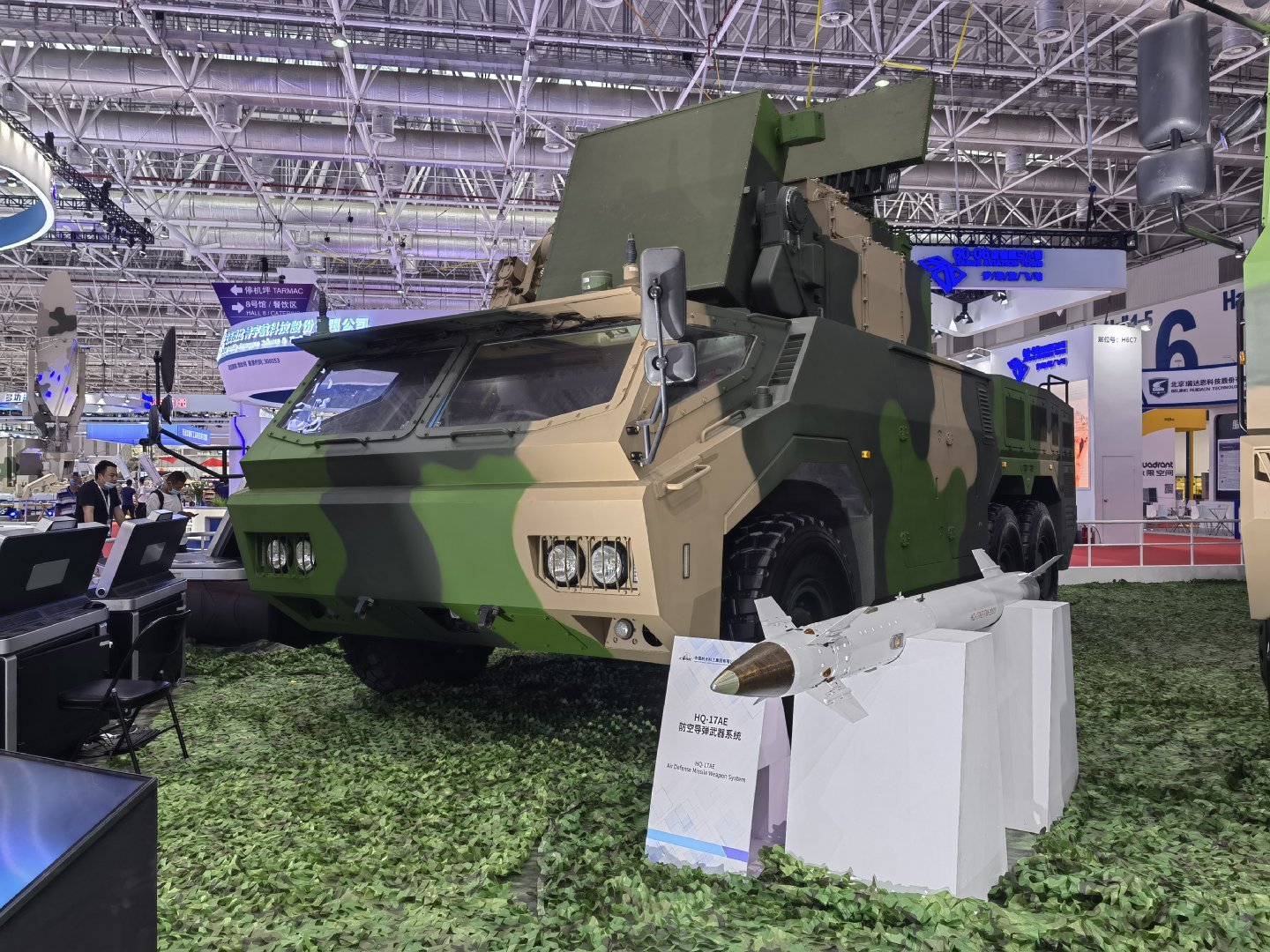

http://forumupload.ru/uploads/000a/e3/16/1981/734306.jpg
http://forumupload.ru/uploads/000a/e3/16/1981/856745.jpg
HQ-17A от CASIC, находящийся на вооружении в ПВО НОАК
пысы: заявляется дальность до 25км, и высота поражения до 12км - то бишь похуже чем у Панциря-С1М, тем паче Панцирь-СМ - ну и гиперзвуковых ЗУРок там естественно нет, как и малогабаритных микроЗУР    = https://avia.pro/news/kitay-predstavil- … orazheniya
Здесь есть полноценный видеоролик 16:46
Зона поражения пилотируемой авиации ракетным вооружением составляет 1.2км – 25км по дальности и 0,015км –12км по высоте. Зона поражения высокоточных боеприпасов ракетным вооружением составляет 1.2км–10км по дальности и 0,015км–8км по высоте. В видеоролике было продемонстрировано поражение 4-х целей 7-ю ЗУР, а остальные 2-е добиты с помощью артустоновок.

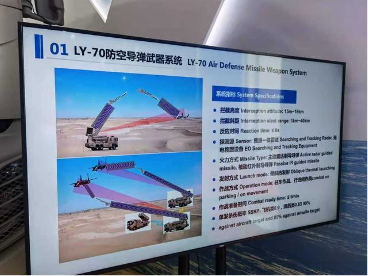

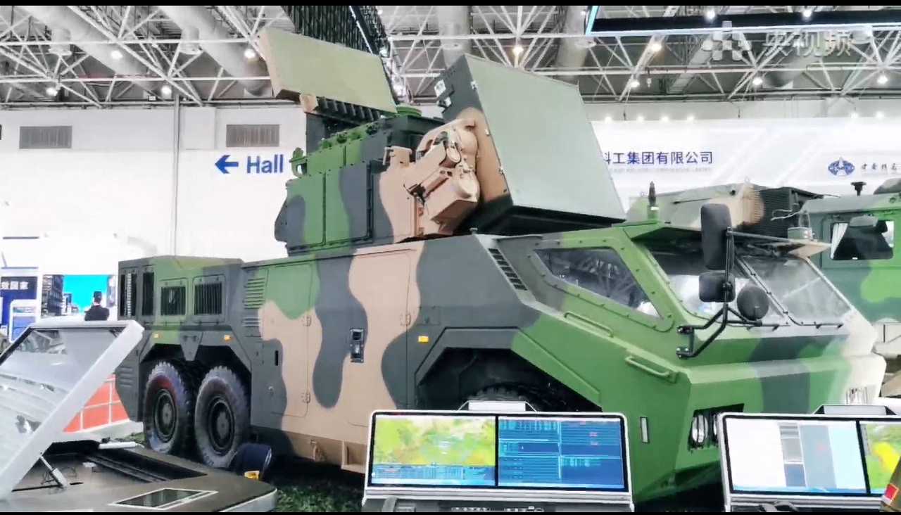

http://forumupload.ru/uploads/000a/e3/16/1981/199867.jpg
ЗРК малой и средней дальности LY-70. Дальность обнаружения 70 км, дальняя зона поражения  40 км. Есть возможность БР в движении. ЗУР FB-10A и LY-70
http://forumupload.ru/uploads/000a/e3/16/1981/t934102.jpg

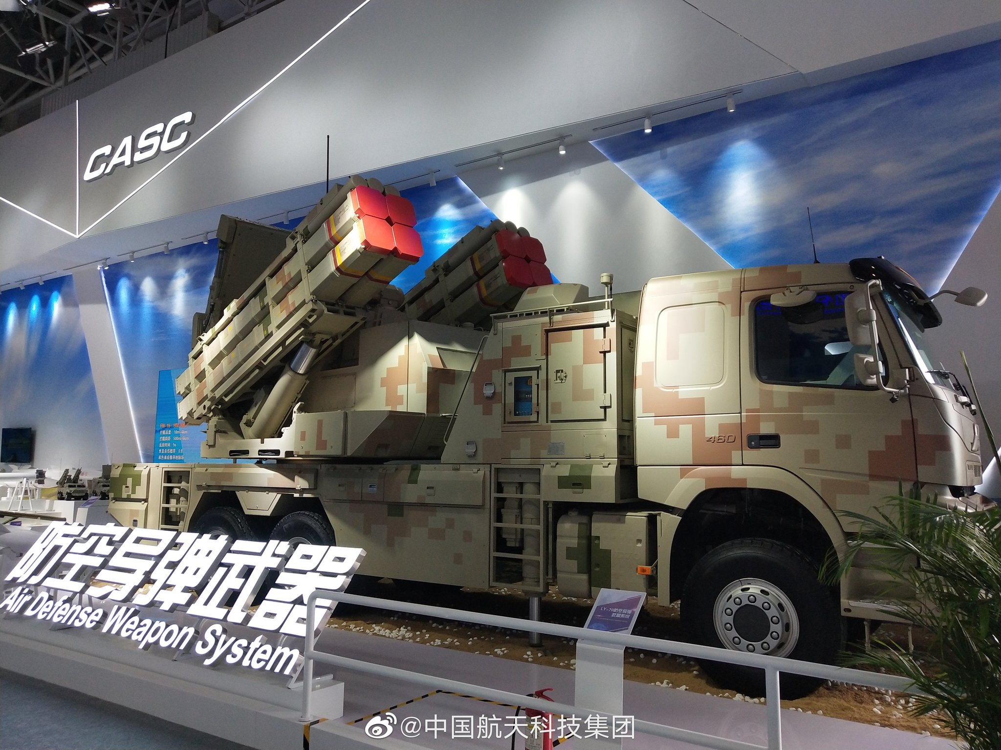

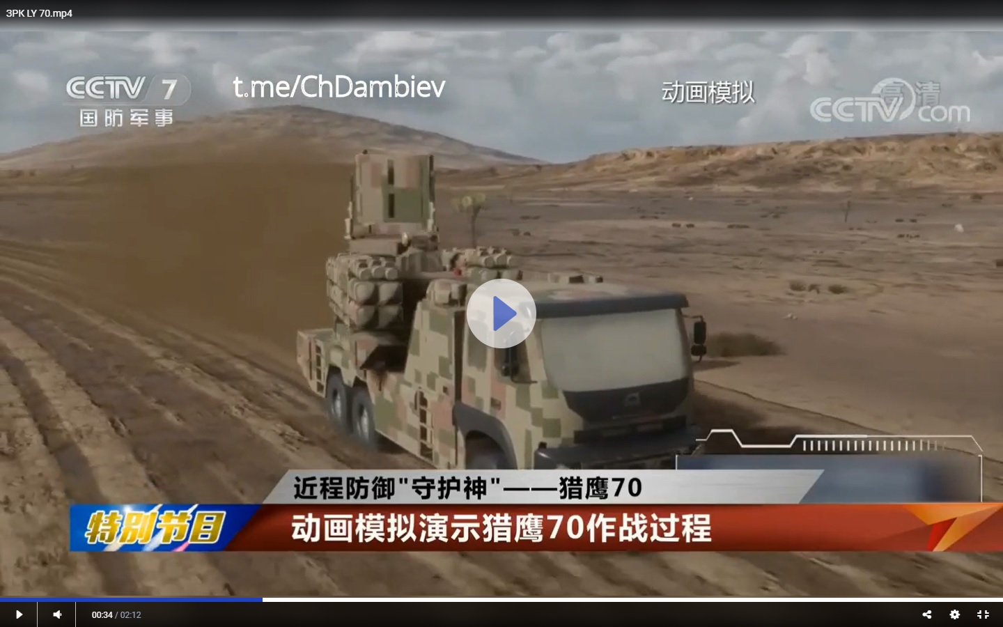

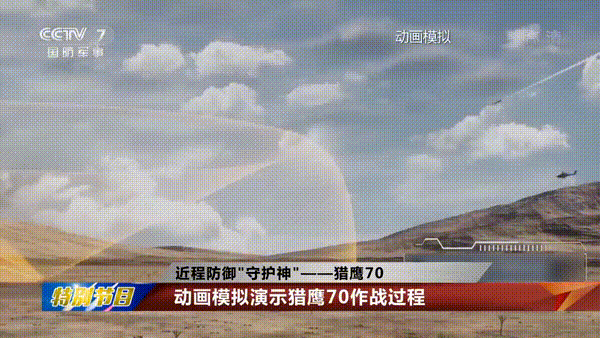

Небезынтересная анимация боевых возможностей новейшего зенитно-ракетного комплекса LY-70 разработки Shanghai Academy of Science and Technology или Восьмой академии Китайской оборонной корпорации China Aerospace Science and Technology Corporation (CASC). Новый китайский ЗРК оснащается восемью ЗУР LY-70 дальностью поражения целей до 40 км и шестью ЗУР FB-10A дальностью до 18 км.
t.me/ChDambiev/10855
http://forumupload.ru/uploads/000a/e3/16/1442/t657428.jpg
но сама идея 2х ЗУР на 1й БМ правильная - Панцирь-СМ был первым, теперь китайцы - далее надобно и Бук-М2/М3 оснастить дополнительными ЗУРками малой дальности!  :glasses:
