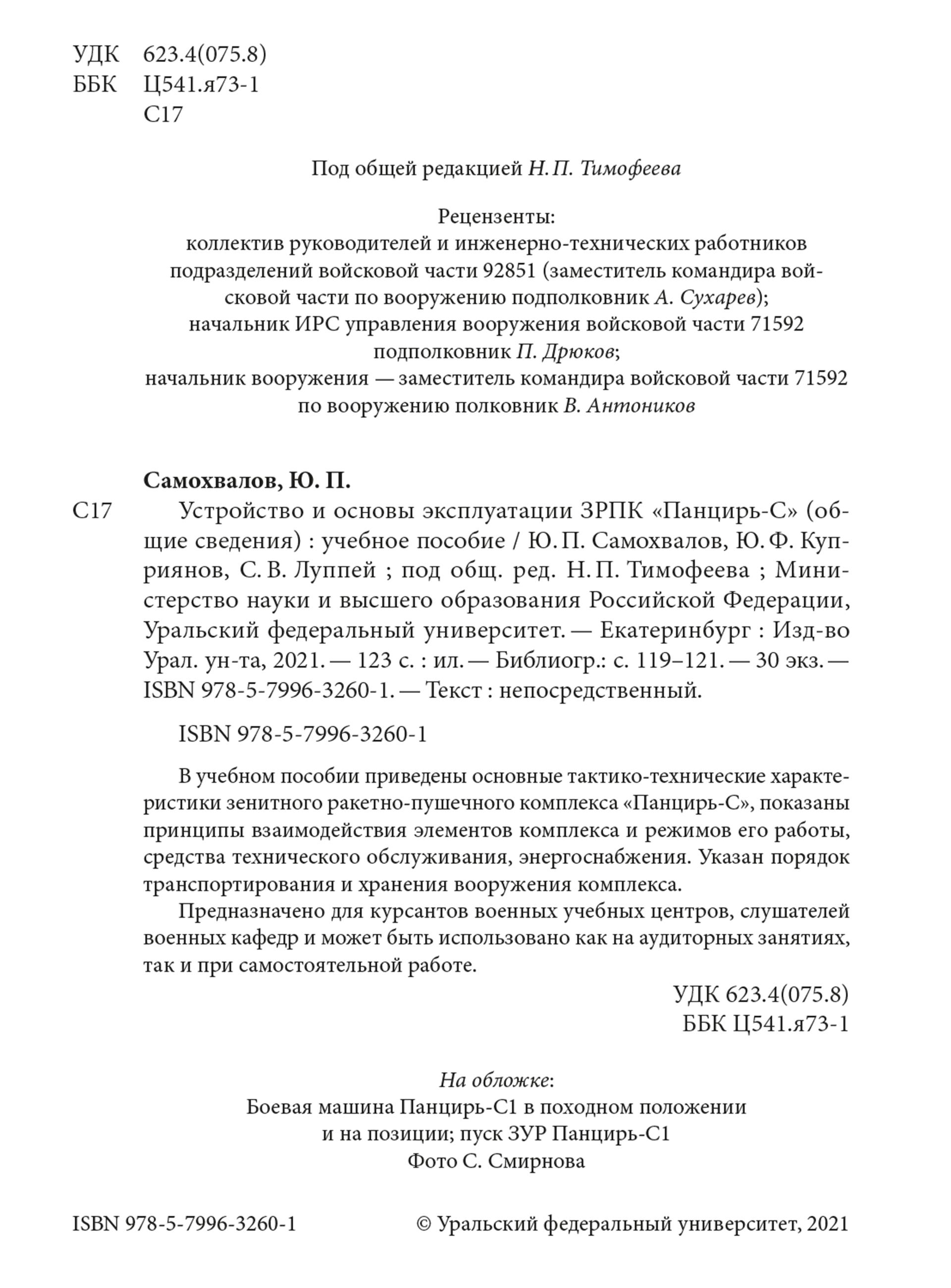

http://upforme.ru/uploads/000a/e3/16/1981/150124.jpg
если ссылка ещё жива, то есть такая книга:
https://trubobit.com/yvus06nu5hbw.html? … in=turb.cc
черт, денег просят за скачивание)) - может кто то выложит бесплатно??  :rolleyes:
Панцирь-С1 сопровождает 3 цели с помощью МРЛС + 1 с помощью ОЭС и передает команды управления на 4 ЗУР с помощью МРЛС.
А Панцирь-С1М стал полностью четырехканальным по цели в радиолокационном диапазоне
чудесненько, такую возможности обсуждали еще 4 года назад ---> высказывалось такое предположение, исходя из имеющегося резерва в циклограмме панциря аккурат на сопровождение еще 1й цели (см.патент что выше выкладывал)  https://forums.airbase.ru/2017/10/t9918 … -2017.html
пысы: за буклет Панцирь-С1м спасибки!
