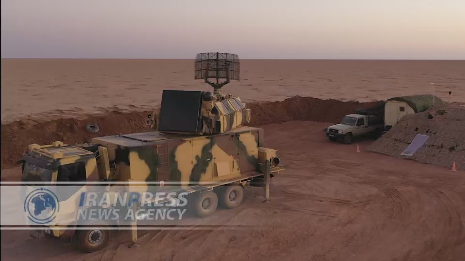

930
http://forumupload.ru/uploads/000a/e3/16/1981/66896.jpg
Иранский аналог Тор-М1 на колёсном шасси
Источник: https://farsi.iranpress.com/iran-i204497
