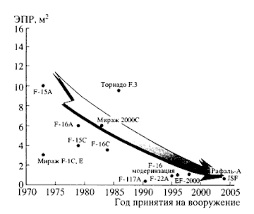

Здесь ЭПР разных самолётов:
http://forumupload.ru/uploads/000a/e3/16/1717/t974638.gif
У здоровенного и довольно старого Рафаля ЭПР 0,1 м2.
81
вот у этого, обвешанного ПТБ и оружием как елка? ;) - а иначе он не летает - ну только если на авиавыставках :D
http://www.combataircraft.net/wp-content/uploads/sites/5/2017/03/CA-May-5-Pic-9-1024x682.jpg
не стоит верить мурзилкам на слово - к тому же по вашей же картинке ЭПР рафаля выходит около 0,5-1кв.м  :rolleyes:
Отредактировано ДимитриUS (2020-10-27 19:26:05)
82
вот у этого, обвешанного ПТБ и оружием как елка?  - а иначе он не летает - ну только если на авиавыставках
Табличные ЭПР всегда даются для фронтальной проекции без выносного вооружения.

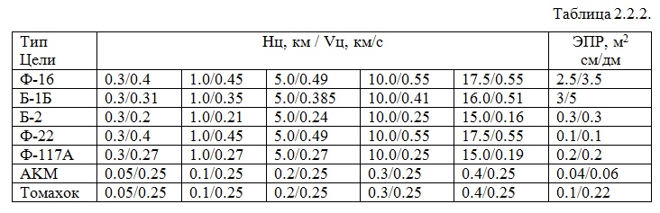

В который раз .......... вот данные 2-го ЦНИИ на 2000г.: http://forumupload.ru/uploads/000a/e3/16/1400/t104084.jpg
84
Похоже на правду. Это модели светили?
