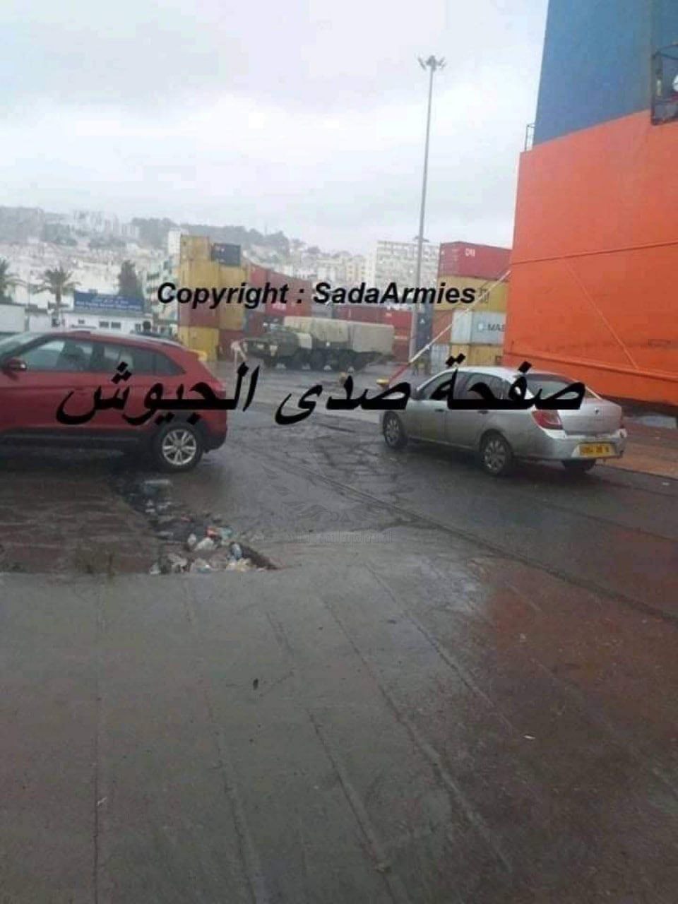

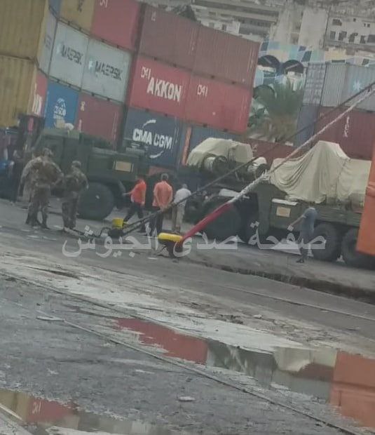

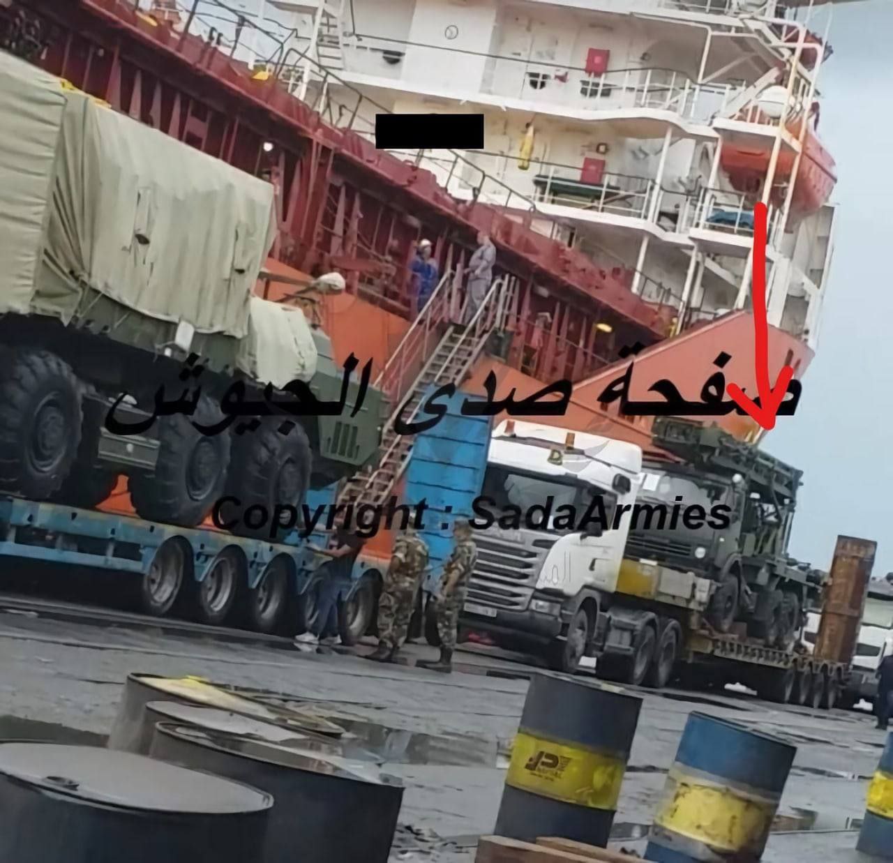

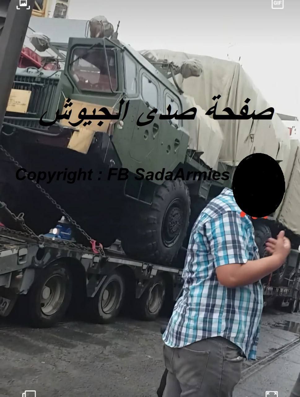

В Алжир недавно прибыла партия российских ЗРК по контракту военно-технического сотрудничества.
Алжирские блогеры сообщают, что это С-400, но возможно и С-300ПМУ-2.
Отредактировано оптимист (2021-09-23 11:08:09)
У Алжира пожалуй самый грамотный подход из всех наших клиентов к построению армии.
