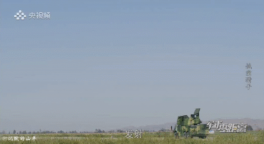

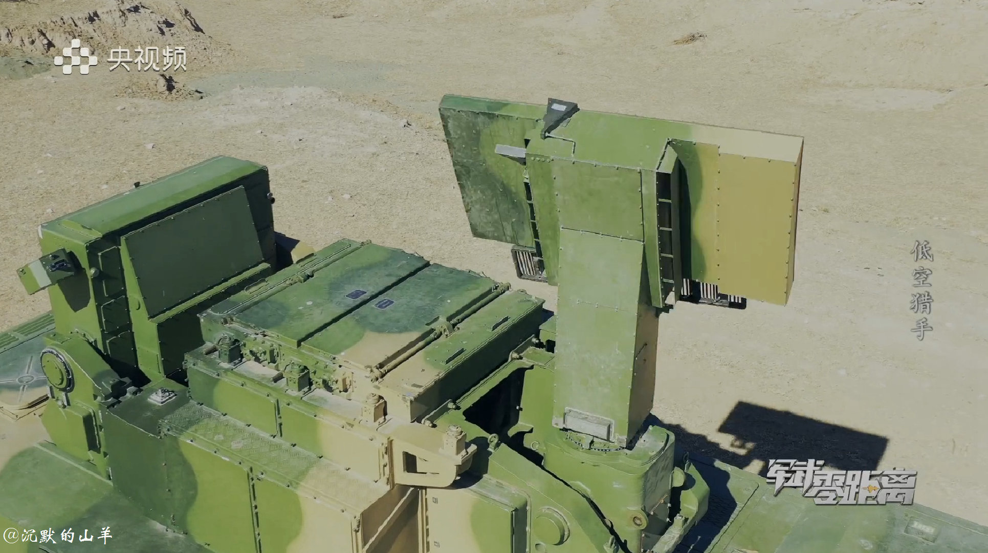

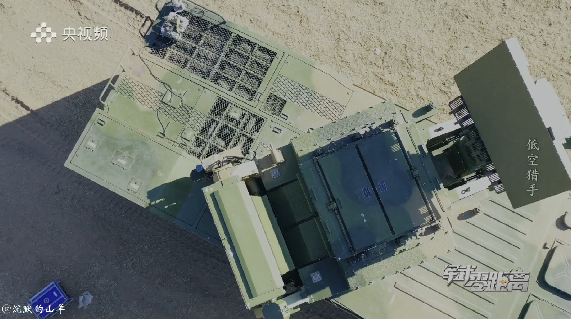

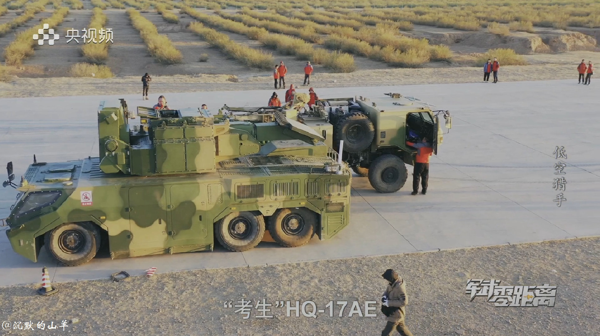

658
http://upforme.ru/uploads/000a/e3/16/1981/994770.gif
http://upforme.ru/uploads/000a/e3/16/1981/806400.jpg
http://upforme.ru/uploads/000a/e3/16/1981/743149.jpg
http://upforme.ru/uploads/000a/e3/16/1981/769815.jpg
HQ-17A, продемонстрировали БР в движении

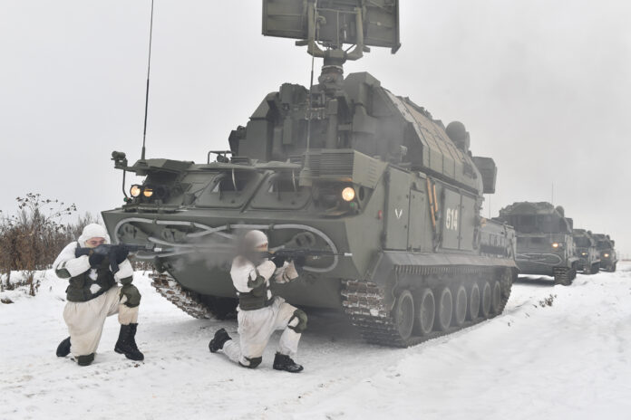

660
http://upforme.ru/uploads/000a/e3/16/4714/t37169.jpg
В Подмосковье стартовали учения зенитного ракетного полка Кантемировской танковой дивизии ЗВО, в рамках которых расчеты ЗРК «Тор-М2» отразят массированную воздушную атаку на важные военные и промышленные объекты.
Как сообщает пресс-служба округа, по легенде учения, батарея зенитных ракетных комплексов «Тор-М2» выдвинулась в район несения боевого дежурства. Во время марша военнослужащие отразили нападение диверсионной группы на колонну техники. Под прикрытием дымовой завесы колонна ЗРК смогла выйти из-под атаки и продолжить выполнение боевой задачи.
По прибытии в заданный район расчёты батареи развернули комплексы в боевой порядок и приступили к дежурству по противовоздушной обороне. При обнаружении целей, имитирующих летательные аппараты и баллистические ракеты противника, экипажи отработают действия по электронному пуску ракет.
В мероприятии боевой подготовки принимают участие более 300 военнослужащих, задействовано свыше 100 единиц вооружения, военной и специальной техники зенитного ракетного полка Кантемировской танковой дивизии ЗВО.
«Тор-М2» — зенитный ракетный комплекс малого радиуса действия, разработки и производства Ижевского электромеханического завода «Купол» (входит в состав АО «Концерн ВКО «Алмаз-Антей»). Прошедший не одну модификацию, на сегодняшний день «Тор-М2» по своим характеристикам является одним из лучших комплексов в мире. В его задачи входит прикрытие важных объектов (гражданских и военных), прикрытие пехоты и бронетехники на марше, уничтожение БПЛА (беспилотников), самолетов и вертолетов, крылатых ракет и авиабомб. Отличительная особенность «Тор-М2» – возможность вести огонь на ходу без остановок.
